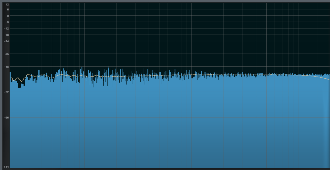

Und weil ich eh gerade nur auf den Zug warte und das Laptop dabei habe:
Sansamp im bypass:
Sansamp neutral:

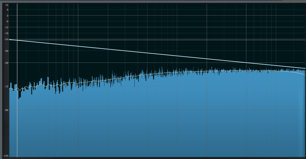

Tatsächlich beschneidet der Sansamp die Subbässe sogar in "Neutral"stellung.

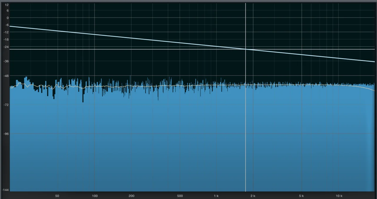

Mit Bass auf 10:

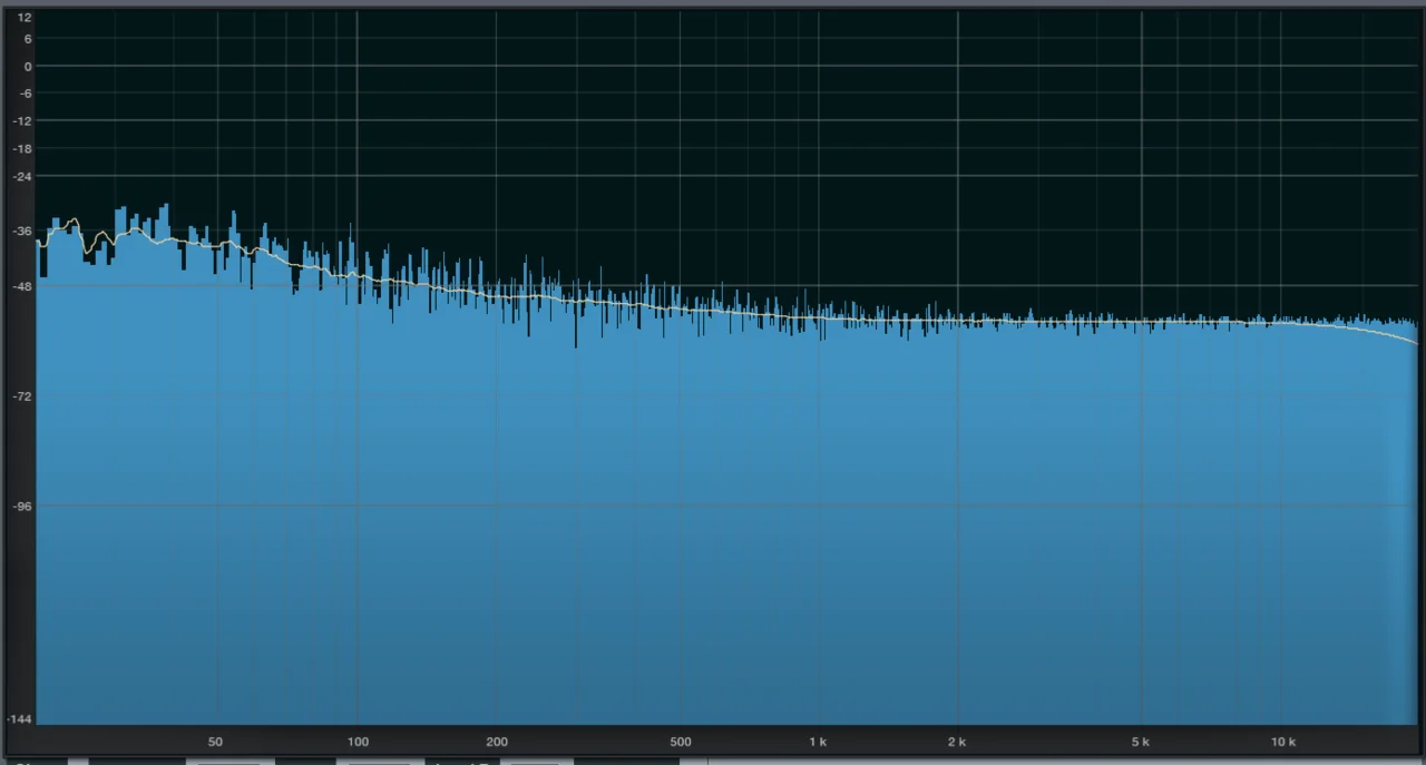

Und mit Bass auf 0:
Treble zeigt das gleiche Verhalten, daher spare ich mir das hier. Blend war hierbei die ganze Zeit auf 0.
Nur kurz ein "quick&dirty" Test mit einem Weißrauschen aus dem Tongenerator und dem Analyzer meiner DAW.

Guck dir mal die Messung oben an. Der Sansamp ist mit EQ auf 5 neutral. Zumindest mit blend auf 0. Dass dir ne Zerre den Sound verbiegt, liegt in der Natur der Sache.
