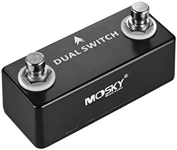

Ich habe mal aufgeschrieben, wie das mit dem Stomp und einem externen 2-fach Footswitch ginge. Ich würde den externen Footswitch wie folgt belegen:
  • FS4: "Next Footswitch Mode"
  • FS5: TAP/Tempo
Während eines Songs aktiviere ich den Snapshot Mode, damit habe ich Zugriff auf 3 Snapshots mittels FS1, FS2 und FS3 (das sind die eingebauten Fußschalter)
In den Songpausen muss ich ggf. zu einem andere Preset wechseln. Das geht dann so:
  • Mittels 3x FS4 in den Preset Mode wechseln
  • Preset auswählen
  • Mittels 1x FS4 wieder in den Snapshot Mode wechseln
Bequem ist anders, aber mit bissle Disziplin könnte ich vielleicht doch damit leben. Mal schauen...

Wär mir zu kompliziert. Ich brauchs immer maximal einfach beim Gig. Ich hab mir für 13 EUR einen kleinen Fußschalter ("momentary") angeschlossen, mit dem ich Bank Up / Down schalte.
Grundsounds (bei mir):
Ausgangsset: 3a 3b 3c (hier liegen die am meisten benutzen Sounds - meine Standards)
Down: 2a 2b 2c
Up: 4a 4b 4c
"a" heißt bei mir prinzipiell "cleaner" und "c" rotziger
Meist also nur 1 oder 2 Fußtritte um von einem Sound auf den einen anderen zu wechseln bei max 9 benötigen Sounds. Hat sich auf der Bühne bestens bewährt.
Selten gebrauchte exotischere "Effekt"-Sounds (z. B. Reverb mit Chorus für Flageolett-Töne) liegen bei mir dann z. B. auf der Bank 5 oder 6.
Tap Tempo / Tuner hast du dann nicht, oder?
