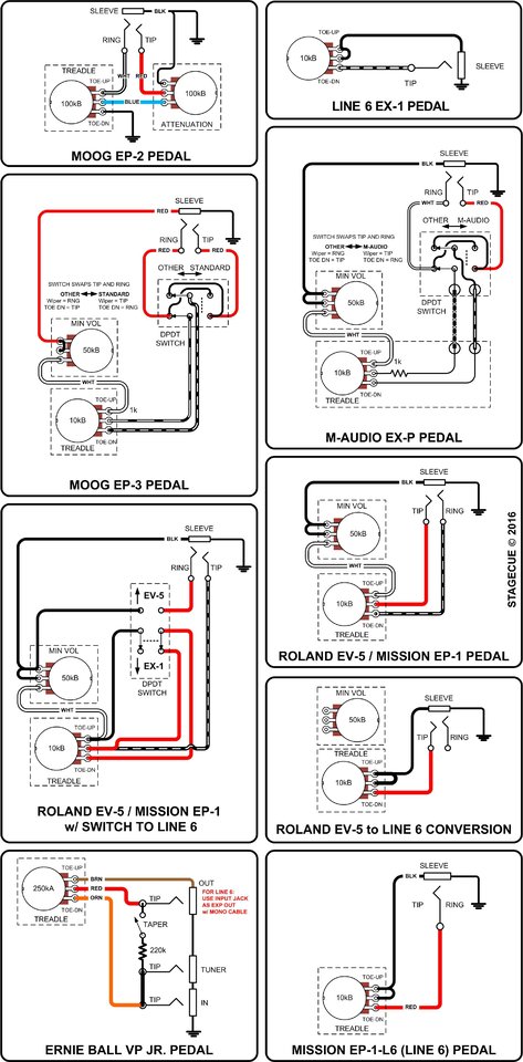

ich habe mir ein Moog EP-3 Expression Pedal geholt aber irgendwie bekomme ich da nichts Vernünftiges raus.
Die Anwahl auf dem HX Effects ist ja easy, aber das mit dem Sound passt Vorne und hinten nicht, bisher egal worauf ich die Empfindlichkeit des Pedals am Pedal einstelle. Ich habe auch extra ein normales TS Kabel benutzt, da ich gelsen habe, das es damit eigentlich gut funktioniert.
das irritiert mich auch als nicht technisch versierter Mensch: mal lese ich, dass das EP 3 super mit den Helixen harmoniert, mal so gar nicht.
Was kann ich tun?
  • #1.343
PS: habe schon gelesen, das man es modden müsste, mist nicht aufgepasst :rolleyes: .
Dort Posting 16647

Moinsen,
Was kann ich tun?
Das habe ich auch probiert, mit ähnlichem Ergebnis. Minimal kleiner Regelweg in Extremeinstellungen am Pedal, total dünner Sound. Eigentlich mehr On/Off Schalter als Expressionspedal.
  • #1.345
Muss man also ein Line6 Expression Pedal verwenden? Funktioniert das denn?
  • #1.346
Funktioniert, ist aber echt wie vom 1€ Shop.
10k Pot und TS statt TRS fähig sind wohl die Dinge auf die es ankommt.
Ich schaue mal weiter, nur das Mission Engineering Teil extra für Line6 ist mit 160 Euro für ein Exp Pedal dann doch zu happig.
Das sehe ich auch so...es greift ja nicht in den soundpfad ein, und ist im wesentlichen ein Poti mit einer Wippe drauf...
Eben, ne Poti-Wippe in einem klassischen Dunlop Style Wah Gehäuse im Fall des Mission Teils...sehe ich gar nicht ein.
Bin ja echt kein Pfennigfuchser aber das will ich nicht ausgeben.
  • #1.351
Ich habe mir ein altes Boss Volumepedal auf TS umgebaut. Das Pedal hat mich 35€ gekostet...

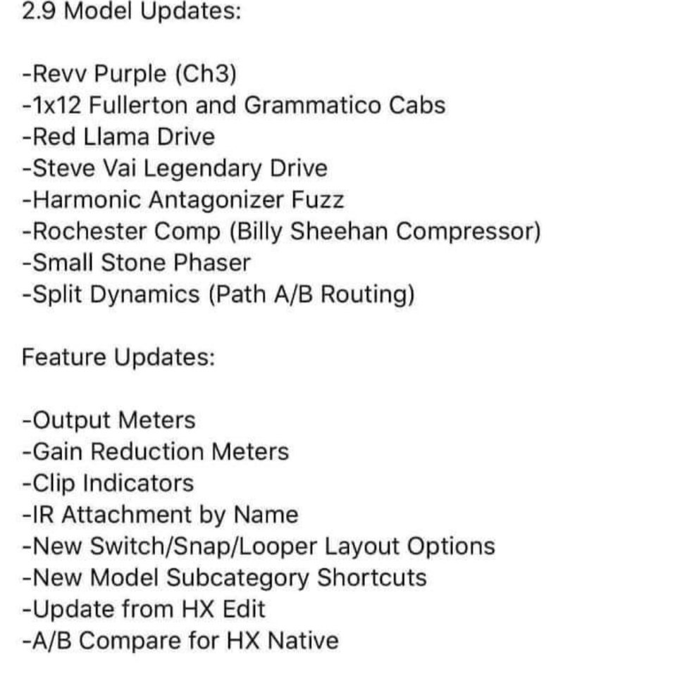

Gib wohl Infos fürs nächste Update
Hoffe der Kompressor taugt was und endlich Meters.
Der Native "A/B Compere" klingt auch ganz nützlich. Bin gespannt
Reaktionen: Ratterbass und StonerGreg
  • #1.358
Ja, die Meters/Clip sind nötig...
Der Comp soll wohl ein Modeling von einem 19" Dingen sein. Evtl. ein Ashley?
Small Stone klingt auch interessant...
Reaktionen: 5Bässer und StonerGreg

Die Gerüchteküche in der Helix Facebook Gruppe sagt, dass mit Firmware 3.0 dann 8 Blocks für den Stomp verfügbar werden
