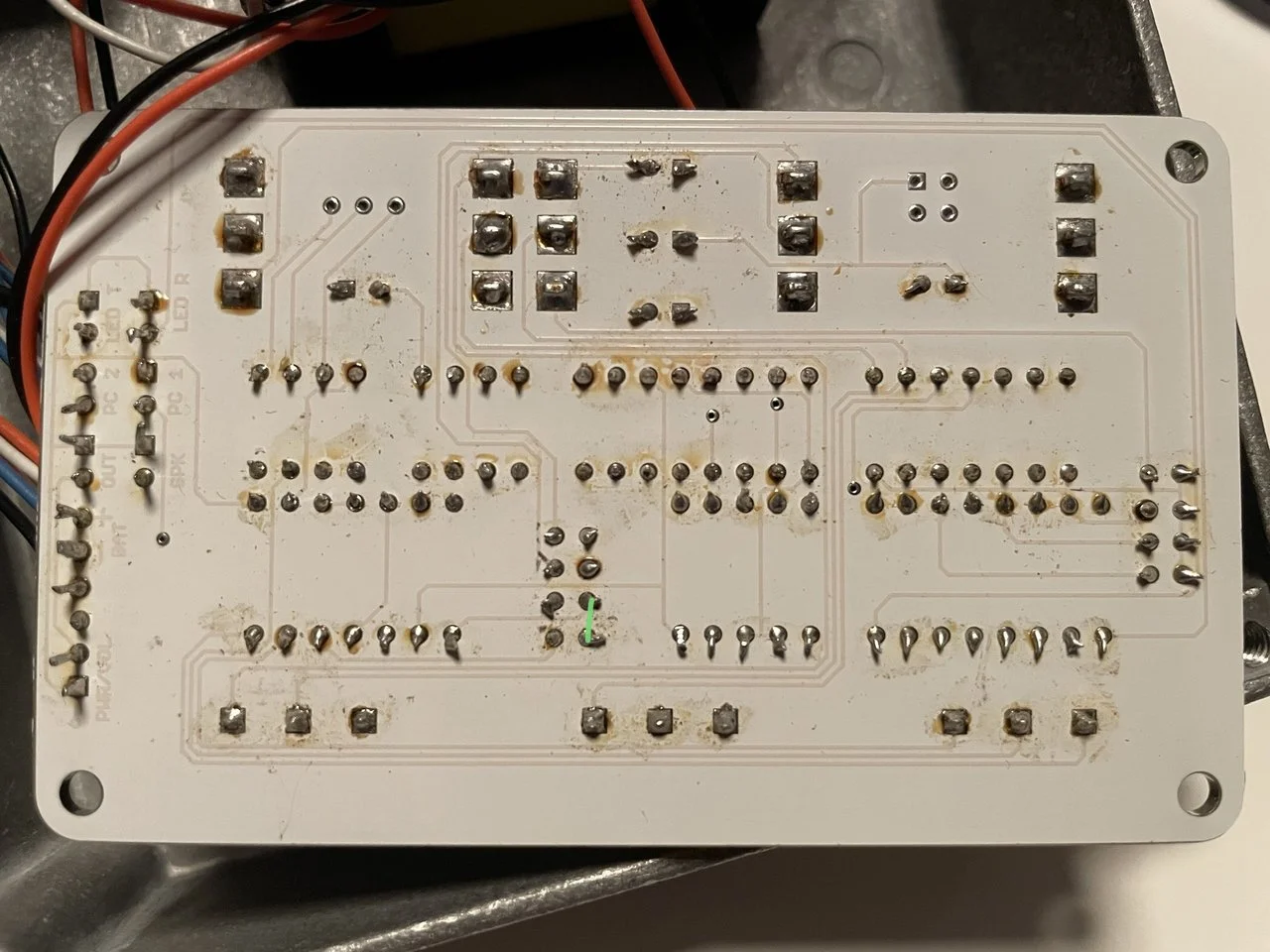

ich habe kürzlich ein altes Projekt aus dem Keller geholt welches von mir leider nie vollendet wurde. Es handelt sich um einen lustigen kleinen Roboter-Bausatz. Der Roboter kann „krach“ erzeugen & mittels Photodioden kann man die erzeugten Töne verändern.
Hier mal ein kleines Video worum es geht:
Ich habe den Bausatz anhand der gut gemachten Bauanleitung problemlos fertigstellen können. Doch leider hat sich wohl irgendwo ein kleiner Fehler eingeschlichen & ich komme da alleine nicht weiter. Der linke Tentakel möchte bei meinem Gerät leider nicht leuchten bzw. blinken. Die LED funktioniert, das habe ich getestet. Ich habe natürlich alle Bauteile „kontrolliert“, also alles wurde nach Anleitung richtig bestückt. Versehentliche „Lötbrücken“ sind mir auch nicht aufgefallen. Ich habe mal alle IC‘s auf der Platine nachgekauft & getestet, das war es auch nicht. Wenn ich auf der Platine mit dem Schraubenzieher 2 Kontakte überbrücke, leuchtet die Diode & es gibt auch andere Sounds, aber das ist leider auch nicht so ganz wie es sein sollte… :)
Hier mal ein Bild der Platine:
Hier gehts zur Ableitung, Schaltplan usw.: https://bleeplabs.com/thingamakit/
Vielleicht springt euch ja direkt was ins Auge?
Oder gibt es hier vielleicht sogar jemanden der er sich zutraut das Werk gegen einen kleinen Obolus zu vollenden? Kölner Raum wäre natürlich praktisch, aber kein muss…

Leiterbahnen durchgemessen? Speziell die an der grünen Stelle?

Du siehst die Verbindung, die dunkle Linie.
Du setzt die Prüfspitzen Deines Durchgangsprüfers auf die beiden Lötpunkte an den Enden, jeweils mitten drauf.
Wenn alles stimmt, muß Durchgang angezeigt werden.
So prüft man, ob die Lötpunkte tatsächlich durch die Leiterbahn verbunden sind. Risse sind mit bloßem Auge oft nicht erkennbar.

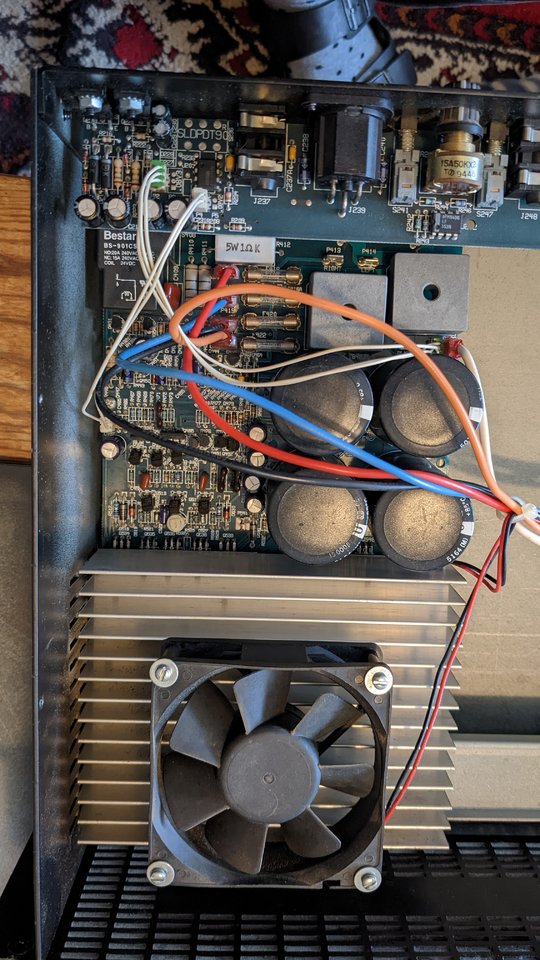

Ich versuche mal mein Glück - gibt es hier zufällig Fachwissen/Schraubkompetenz im Raum HB? Ich hab gestern nach längerer Pause im (trockenen, staubgeschützt gelagert) Keller meinen Gallien Krueger 1000RB mal wieder angeschmissen und leider tut er nicht wie er soll...
Für Einstellarbeiten am Instrument stehe ich selber auch gerne zur Verfügung, bei Elektro bin ich leider raus.
Edit: Vielleicht doch noch ne kurze Problembeschreibung ;-) Klingt ein bisschen wie beim Kollegen GenzBenz weiter oben. Beim ersten Anschalten ging er ganz normal an und sprang nach einigen Sekunden in "All Clip" Modus, sprich die LED am Input leuchtet, die am Volume ebenfalls. Die innen verbauten LEDs (Protect/Clip/Power) verhielten sich normal, sprich die grüne "Power" leuchtete. Kein Output, auch kein Rauschen etc. Beim zweiten Versuch gings direkt in beschriebenes Problem. Jemand ne Idee, was es sein kann/was ich evtl erst mal ausprobieren kann bevor es zum Techniker geht?
Hier gibts gute Bilder von dem (nicht meinem) Gerät: https://reverb.com/item/7612672-gallien-krueger-1000rb-500-w
Reaktionen: LovinRomance

Könnte sich eine Betriebsspannung verabschiedet haben... Das wäre schnell zu klären.
Reaktionen: DasUrks
  • #133
Lange Pause - schlechter Elko? Irgendwelche aufgeblähten Exemplare?
Reaktionen: DasUrks
  • #134
Also mein Laienauge erkennt keine offensichtlichen Schäden..
  • #135
mein Laienauge sieht auch nichts, außer den zwei dicken Brummern in unmittelbarer Nähe zum Kühlkörper. :rolleyes:
  • #136
Wenn es nicht stinkt, kannst du auch mit dem Auge nicht erkennen. Und wenn die dicken Elkos durch wären, würde die Sicherung fliegen.
Reaktionen: DasUrks
  • #137
Hast du ein Voltmeter mit feinen Spitzen? Dann kannst du zwischen PIN 4 (unten rechts) und PIN 8 (oben links) Vom IC auf dem Bild mal die Spannung messen. Sollten 30V sein... das IC am Poti meine ich.
Reaktionen: LovinRomance und DasUrks
Hab ich sogar, aber leider verstehe ich selbst bei deiner guten Erklärung nicht wo ich messen soll und was ein ic ist.
