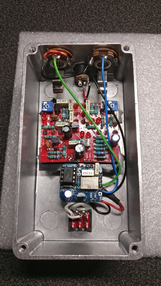

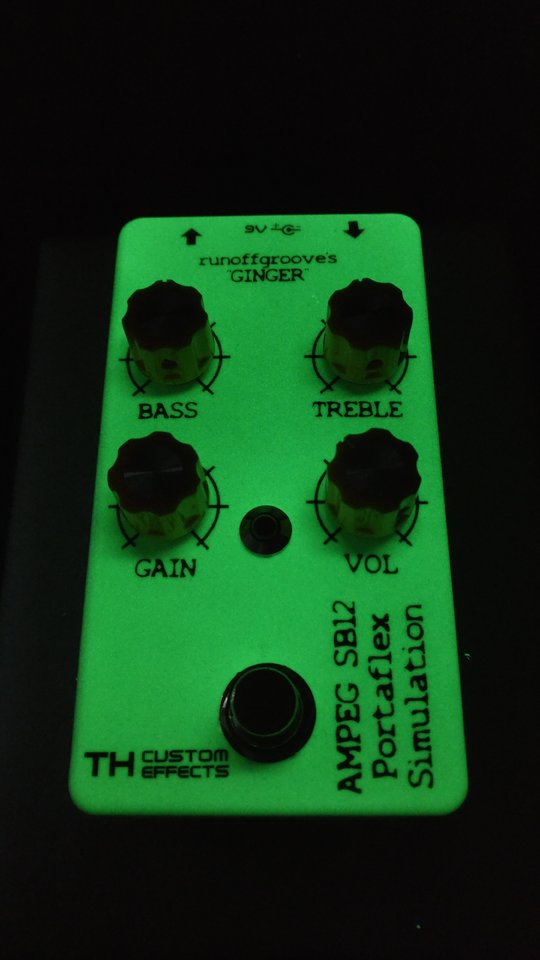

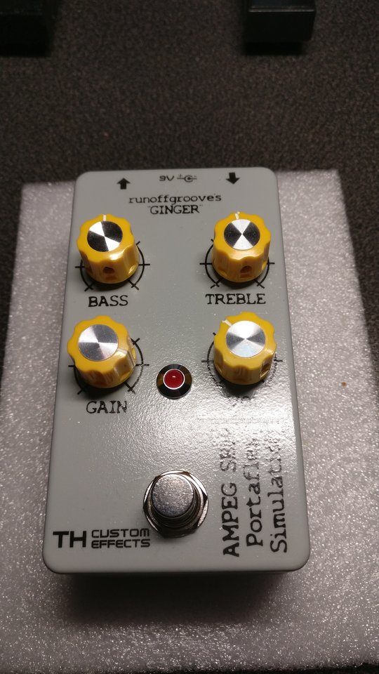

Grad fertig gestellt und getestet. Hat irgendwie was von nem russischen Reaktor. :D

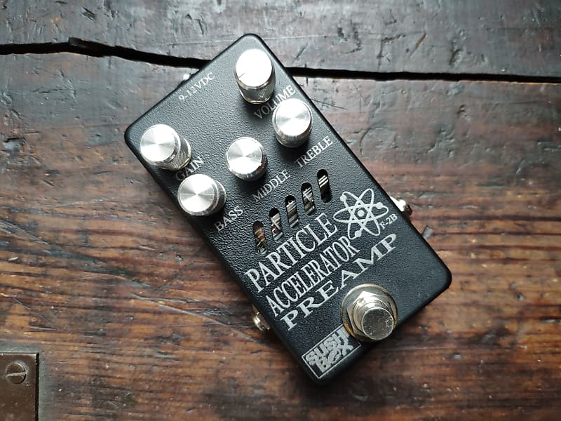

Ich habe hier einen SushiBox FX Particle Accelerator:
...ein tolles Gerät als Bass Preamp. Dummerweise hat der Kollege eigenmächtig beschlossen, seine Horizonte zu erweitern und
eine Umschulung zum Mikrofon begonnen, weshalb eine Transplantation notwendig ist.
Klartext: Die verbaute 6N21B Röhre ist mikrofonisch und es müsste eine neue rein.
Die sind aber verlötet und ich verfüge nicht über die Kolbenkompetenz, das zu machen.
Gibt es hier Jemanden, der sich mit Geld zu einer solchen Dienstleistung zwingen lässt ?
