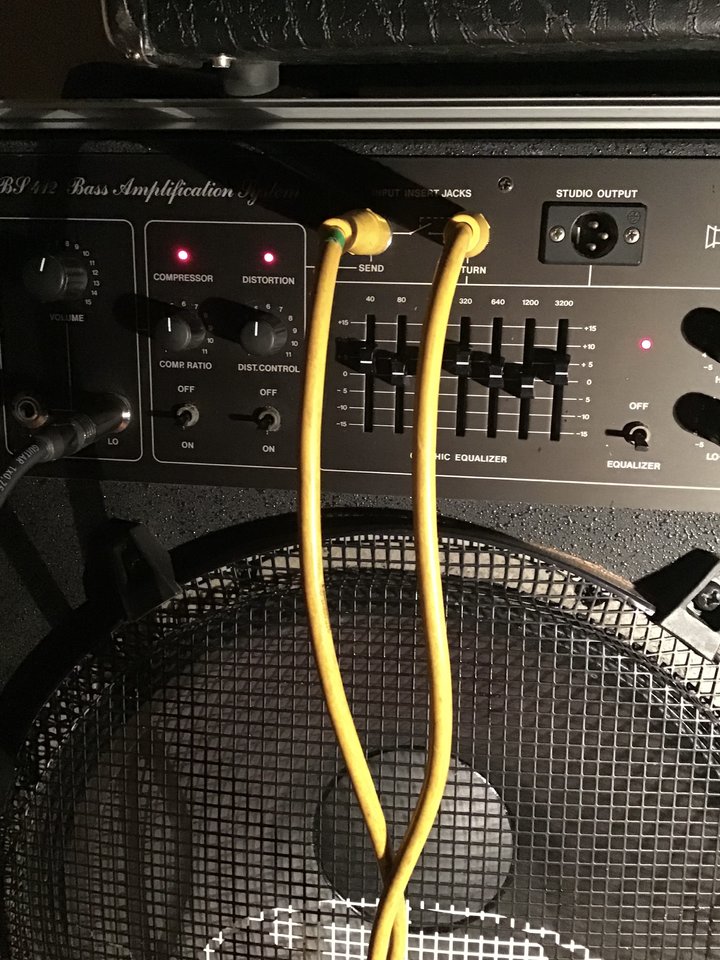

Habe ich gestern noch gemacht. Also ein Instrumentenkabel mit der einen Klinke in Input insert Jacks Send, die andere Klinke in den daneben liegenden Return. Bass in Inputs und-nada:-(.
An @mucbass56 Tipp verstehe ich, dass ich das Signal am Output Inserat Jacks send abholen soll?aber dann nehme ich doch bis dahin alles mit, also auch den EQ, oder?

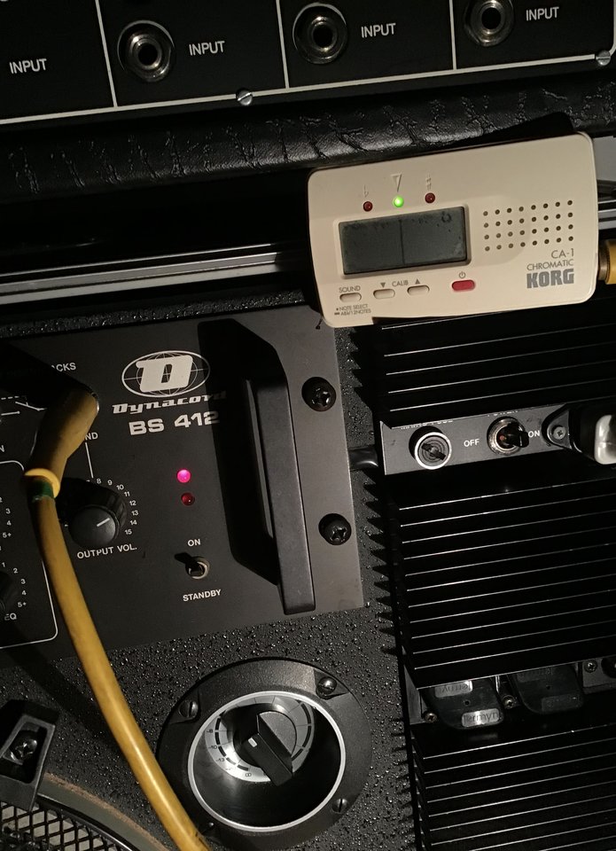

Der heutige Zwischen- und Endstand beim BS 412 in Bildern:
Auch nach etwas Rein-Raus an den Buchsen kein Ton.
Aber:
Nix im vorderen Send /Return, aber Ausleitung am Output Send führt zu Signal beim Stimmgerät. Und das bei EQ an oder aus. Heißt doch Preamp fit ,oder? Muss den BS morgen mal ins andere Zimmer zu den anderen Amps und Boxen schleppen und das Signal ins AG 06 oder durch einen der Amps leiten. Was macht da Sinn? In den Return gehen?

Nix im vorderen Send /Return, aber Ausleitung am Output Send führt zu Signal beim Stimmgerät. Und das bei EQ an oder aus. Heißt doch Preamp fit ,oder? .....und das Signal ins AG 06 oder durch einen der Amps leiten. Was macht da Sinn? In den Return gehen?
Nun gut das mit dem Stimmgerät will mir nicht ganz einleuchten.
In einen anderen Amp oder in ein Mischpult gehst Du natürlich von den sends raus, um die Vorstufe zu testen.
Aber beim Aus u Einschalten hört man schon einen wenn auch leisen Plopp. Wenn da gar nix ist, fehlts ohnehin weiter "hinten", so dass Aufschrauben und Messen notwendig ist.
Der komische Regler der nachgebaut wurde bedarf auch einer näheren Betrachtung. Kann mir kaum vorstellen, dass das ein Last-Regler für eine Zusatzbox ist. Vieeleicht liegt da der "Hase im Pfeffer".
Zur Speakerleistung:die alten EV 15x hatten echte 200W Belastbarkeit wenn sie im richtigen Gehäuse saßen. Die späteren hatten papiermäßig 400W, aber bei identischer Schwingspule....naja. Ein defekter 200erter, vernünftig betrieben ist mir nicht bekannt. Angeblich wurde beim 400W Speaker ein höher hitzefester Kleber verwendet. Viele Ausfälle die MIR bekannt sind widerlegen das.

Hast du ach schon Send und Return am Ausgang gebrückt?
Schaut so aus als würde die erste Stufe alles gut durchreichen.
Im Schaltplan ist sehr schön zu sehen wie die Eingangsbuchsen für High und Low Inputs das Signal an Op1 oder 2 weitergeben.
Dann geht es über die zwei nachgeschaltete OP's auf den Wahlschalter (2 Fach Um) um entweder die Comp-Funktion zu nutzen oder das Signal clean weiter zu reichen auf die Zerre.
Der Schalter an der Zerre (auch 2 x Um) gibt es dann auf Send.
Achtung, Send hier unterbricht nicht die Signalfolge sondern gibt es nur raus!
Erst Return trennt den Signalfluss.
Also kann ich hier mein Signal das ich vorher über Send rausgegeben habe wieder einführen.
Ein Instrumentenkabel hat hier nur den Zweck, den Schalter außen vor zu lassen. (Den in der Klinke)
Der Pfeil "1" zeigt auf den EQ-Bereich und die Kaskade der OP's für EQ.
Auch hier haben wir wieder unser doppelter Schalter.
Das Signal geht weiter auf einen nachgeschalteten OP der das Signal für die Studiobuchse rausgibt.
Auch hier ist sehr gut zu sehen, KEINE INTEGRIERTE DI! 1 und 2 sind gebrückt und liegen auf Null-Potential. Signal kommt über 2.
Jetzt kommt die Krux, bis hier hin funktioniert die Vorstufe weil Kollege @ElectricMorus hier am Send ein Signal erhält.
Sehr gut, soweit funzt die Geschichte.
Jetzt haben wir hier aber wieder den blöden Kontakt in der Return-Buchse.
Den hat der Kollege nicht geprüft, oder zumindest nicht geschrieben ;-)
Send führt Signal, mit dem Instrumentenkabel könnte er jetzt wieder das Signal auf Return in den Amp bringen.
Der Pfeil "2" geht in die Mitte des Planes und gehen dann auf die OP-Kaskade die das Signal auf den Stecker seitlich am Plan führt.
Hier ist kurz nach dem OP der Standby angeordnet der die Vorstufe einfach auf Masse zieht.
Auf dem Leistungsplan passiert nix spektakuläres mehr. Nur noch Laut machen.

Nix für ungut, ich hab schon soviel mist mit den dabbischen Send-Return-Einrichtungen erlebt, dreggelichermischddreggelicher ;-)
Was auch noch sein könnte, weiß nicht ob die IC's gelötet oder gesteckt sind.
Kann sein dass eins rausgehüpft ist, wegen Transport und so.
