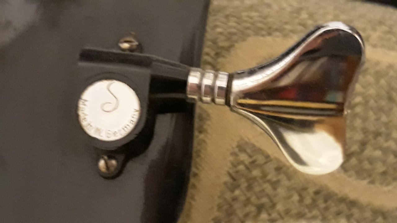

Jetzt ist mir einer der Stimmflügel zerbröselt. Das war abzusehen. Das ist billiges Plastik und alle 4 Stimmflügel haben schon Risse. Gibt's da was Haltbareres, oder muss ich die originalen kaufen? Hat jemand Tips?

Wenn du alte willst würde ich Norbert Schnepel vom Musikkeller in Dorsten kontaktieren. Ob es Repliken gibt die taugen weiß ich nicht, ansonsten neue damit wenigstens die Bohrlöcher stimmen.

Bisher hab ich im Netz nichts Passendes gefunden außer Höfner Originalteilen. Gotoh, Hipshot, Schaller haben nur Bassmechaniken mit wesentlich dickeren Achsen und Gitarrenmechaniken mit dünneren Achsen, maximal 6mm. Die Höfnermechaniken haben aber 7mm Achsen. Werde ich wohl die originalen nehmen müssen.

Ist doch ein Reissue, also einfach Ersatz kaufen.

Klar, ist schon in Arbeit. Aber ich dachte, es gibt vielleicht was besseres als die Höfner Mechaniken. Gibt's. Aber Sonderanfertigungen aus USA sind den Aufwand nicht wert.

Klar sind die Höfner Mechaniken nicht optimal aber sie gehen ja glücklicherweise nicht jeden Tag kaputt.

Ja. Immerhin hat der erste Satz Mechaniken runde 25 Jahre gehalten. :)
