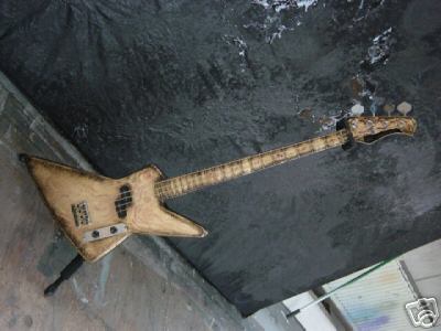

Mein erster gekaufter Bass war anno 1982 ein Hondo Explorer in weiß, sehr schick und mit Bartolini PU. Der war richtig gut verarbeitet, passte aber nicht so zu unserer Popmusik...
Mal sehen ob ich ein Photo finde.

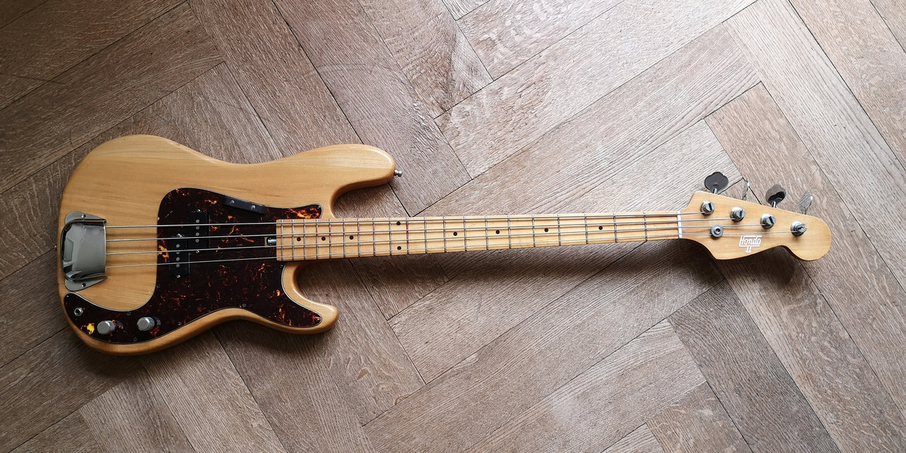

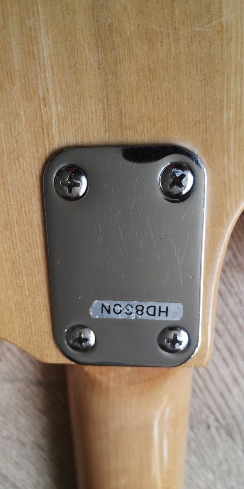

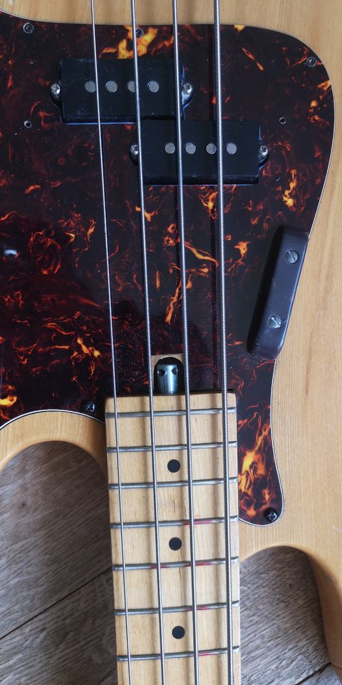

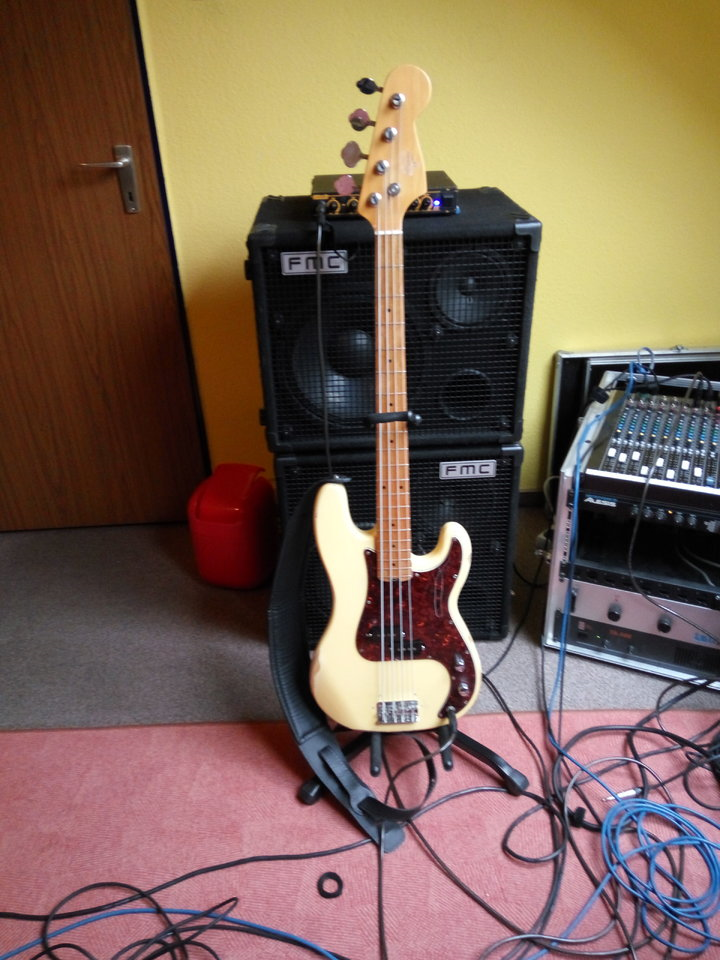

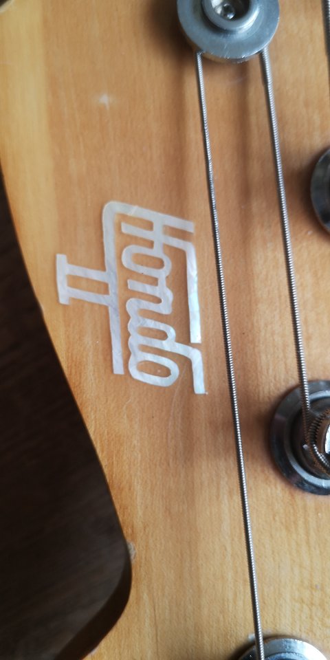

hier mal ein paar bilder von meinem HD830N.
gemäss samick-wiki mit di marzio splitcoil.
der bass hat mir doch ziemlich probleme bereitet. nicht vieles an dem ist wirklich sorgfältig verarbeitet.
aber schönes stück esche für den korpus, schönes inlay am headstock, schönes PG.

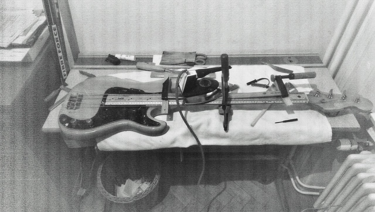

als ich den bass erstanden habe, hatte der hals einen backbow in den tiefsten 4 bünden und war nicht spielbar.
mit wärmebehandlung habe ich den hals vor ein paar monaten wieder gerade hingekriegt - und er ist seither auch stabil. aber die wärmeaktion hat natürlich die ganze bundabrichtung obsolet gemacht. das heisst, das griffbrett muss neu abgerichtet werden. bei genauem hinsehen sind auf den bünden die roten markierungen zu sehen, wo es schnarrt.... noch ein stück arbeit vor mir...
anbei noch ein bild von der wärmebehandlung, leider schlechte bildqualität:

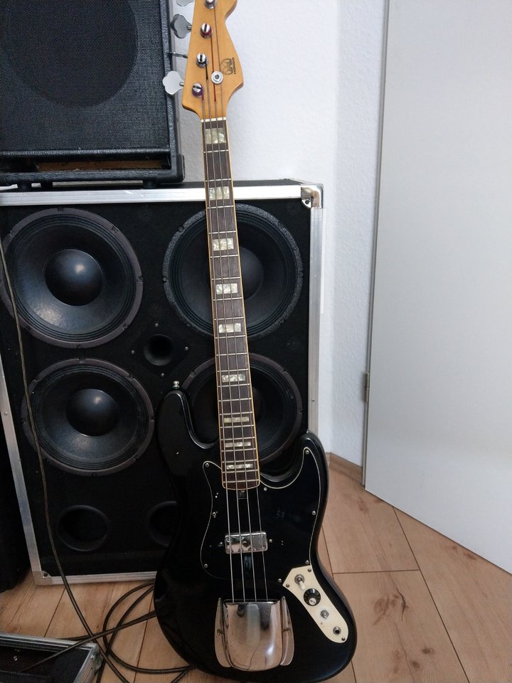

Hondo Bässe sind Koreaner hergestellt von Samick, die Features von US- und Japan-Bässen aufweisen. Die haben eine sehr gute Qualität.
"Note: ALL Hondos from 1972-1989 (unless otherwise specified) are made in Korea by Samick." Samick Wikia
Best Vintage Guitars hat da auch eine gute Beschreibung:
"Meist liest man, diese Hondos wären in Japan, bei Tokai oder Matsumoku gebaut worden, aufgrund japanisch anmutender Features; sie wurden aber weiterhin bei Samick in Korea hergestellt, nur eben mit Top-of-the-Line Zutaten, wie vollmassiver Bauweise, aufwendigem Fret Edge Binding, wie beim US-Original, sowie guter Hardware." Hier das Zitat in der Beschreibung einer Hondo E-Gitarre.
Das Modell ist auf jeden Fall ein früheres Modell, da es nicht das Hondo II Logo hat, also in den 70er Jahren hergestellt.
Wie klingt der Bass? Habe selber bisher noch keinen in der Hand gehabt.
