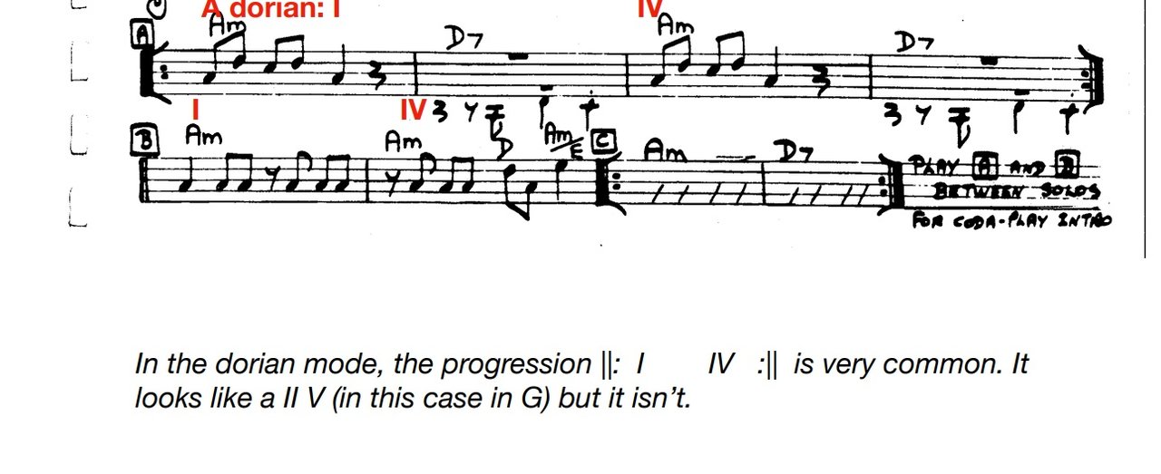

Nur am Rande: An der Musikhochschule in Arnheim wird die Strophe als modal bezeichnet und der weitere Part als funktional (s. Anhang).

In der Musikhochschule in Arnheim wird die Strophe als modal bezeichnet und der weitere Part als funktional
... Was sich ja deckt mit der hier bereits mehrfach geäußerten Feststellung, daß sich hier um den Modus Eb dorisch handelt.
Das geben auch die zitierten Noten her: Das 6. b (= Cb) wurde aufgelöst nach C. Damit wären nur noch 5 b wirksam, und somit Eb dorisch als mögliche Tonart festgeschrieben. Eb dorisch hat nämlich als paralleller Modus von Db Dur ebenfalls 5 b.
Siehe Schaubild "Modale Skalen" im Anhang.

  • #48
looks like II V, but it isn't. But Why???🤷‍♀️
Als modal würde ich das nicht empfinden, für mich sind die beiden Akkord Schwerpunkte deutlich zu hören und zu spüren.
Modal ist z.B. der erste Teil von Recordame oder Stücke wie So What oder Impressions.

Ich versuche seit einer halben Stunde das Arnheimer Skript zu verstehen. Das einzige, was für mich Sinn ergibt ist, so beim Solieren zu "denken".
Dann ist es tatsächlich Eb dorisch Db ionisch. Daher die Frage nach dem Autor, ob das vielleicht eine Vorlesung zum Thema Improvisation war.
