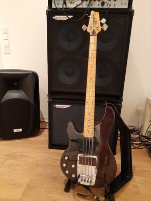

Ich belebe mal wieder... denn ich gehöre jetzt auch zu den stolzen ATK Besitzern. Ich habe meinen Neuzugang schon drüben im "Zeigt her eure Bässe" - Thread gezeigt. Hier bei euch Experten aber nochmal ausführlich.
Also es ins ein ATK 300 (Made in Japan, von 1996!) Also noch ein Alter! In der LH Version :D Es ist glaube ich, ein Bassculture PU drin verbaut.Ihr kennt euch damit besser aus. Den Originalen PU habe ich aber auch zugeschickt bekommen.
Was mich schon beim auspacken gefreut hat war, dass ich den Bass entgegen vieler Berichte, als doch leichter empfinde als ich erwartet hatte. Der wiegt keine 5kg. Na und zum Sound muss ich ja wohl nicht viel sagen. Ein Traum! der hat dermaßen Punch,Attac, Sustain... alter Schwede! Das ist ein Tier!
So, hier isser!
Reaktionen: bassocksky, Talentfrei, Nasenbär und eine weitere Person
