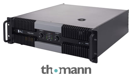

Da hilft dann ein fettes Eisenschwein immer, z.B. die hier. Alleine tragen wird dann aber etwas beschwerlich...
