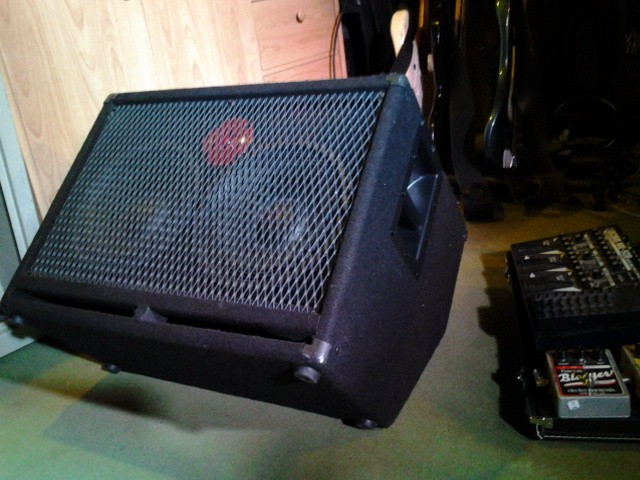

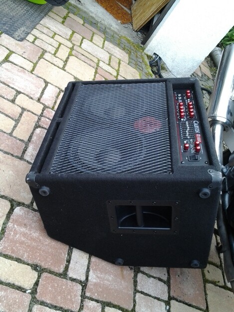

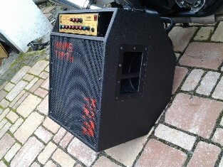

So was vielleicht??

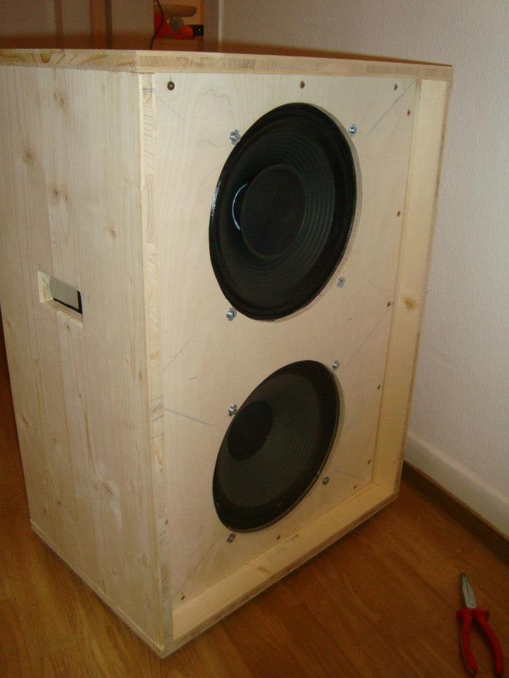

wie wäre es denn 3teilig?!. schön aus 18mm-Birke-Multi
2x eine 2x12 (evtl. jew. den "oberen", der 12er mit Whizzer bestücken),
212_whizzer.webp BxHxT: ~500x700x330 - um die 8-10 kg.
das ganze dann auf einer 1x18, somit bleiben dir deine "Fußbässe", der dicke, runde Sound von den 12ern, die ich abenso bevorzuge, bleibt dir erhalten und du bist flexibel genug für allerlei Anwendungen.
