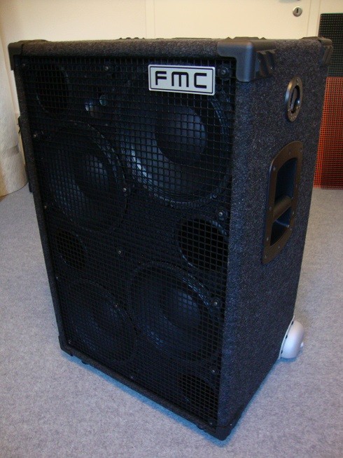

Hier mal die 410 Neo Version. Oben und unten wie schon gesagt Griffe drin für Hackenporsche Betrieb. Die ( leisen ) Räder sieht man auch. Hornregler auf der Seite oberhalb dem Griff.
Preise gibts auf der Hompage Aufpreis für Griffe, Hackenporsche, seitl. Regler, liegt so bei 60.- Euro. Im Prinzip sind alle meine 410er und 212er so machbar.
Aufpreise für Tolex Version findet man im Custom Bereich meiner Hompage.
