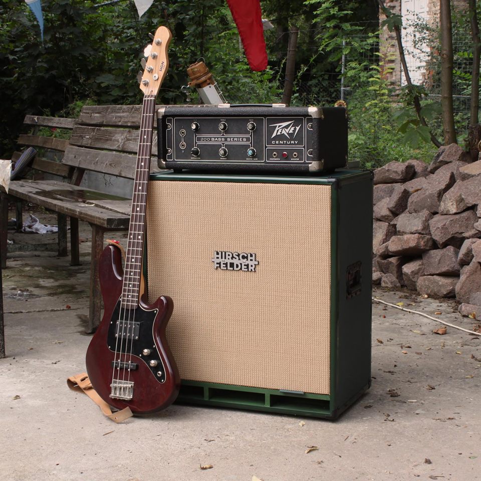

Herausgekommen ist eine schöne 15+10+4 Box (eigene Bilder folgen noch, dieses von Jacob als Platzhalter)
71x63x38cm
Gewicht kann ich noch gar nicht sicher sagen, aber vielleicht etwas über 22-25Kg
600Watt/8Ohm
15er Eminence Neo im Bassreflex-, 10er Faital Pro Neo, 4er Faital Neo in einem geschlossenen Gehäuse, welche genau müsste @JHirschfelder verraten, das ergänze ich dann gerne.
Bezogen mit grünem Kunstleder, drum herum die für Hirschfelder typischen umlaufenden Metallleisten in passendem Grün, dazu ein sehr robuster beiger Frontstoff in einem abnehmbaren, robusten Rahmen.
