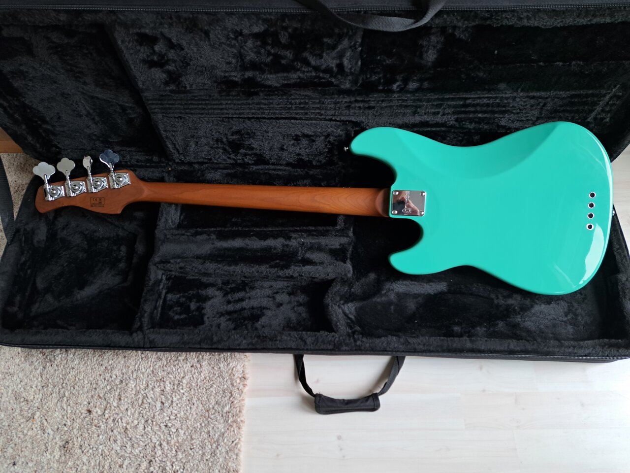

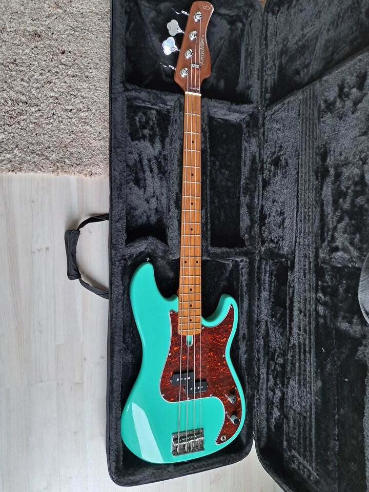

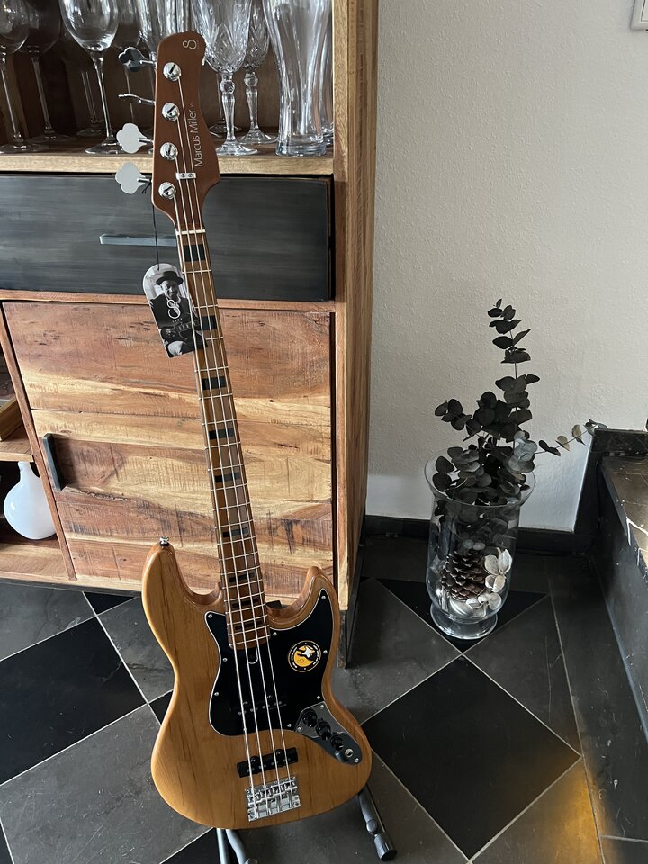

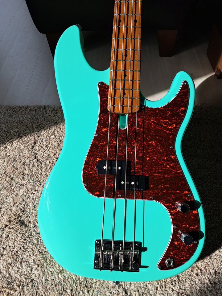

Hallöchen Sire Club! Ein sehr schicker Sire P5 hat dank @matteagle und @Lyons den Weg von Köln, über das Bassic Treffen in Hessen, zu mir gefunden. Vielen Dank nochmal für die sehr nette Hilfsbereitschaft.
Hier ein paar Bilder von meinem Schnäppchen:

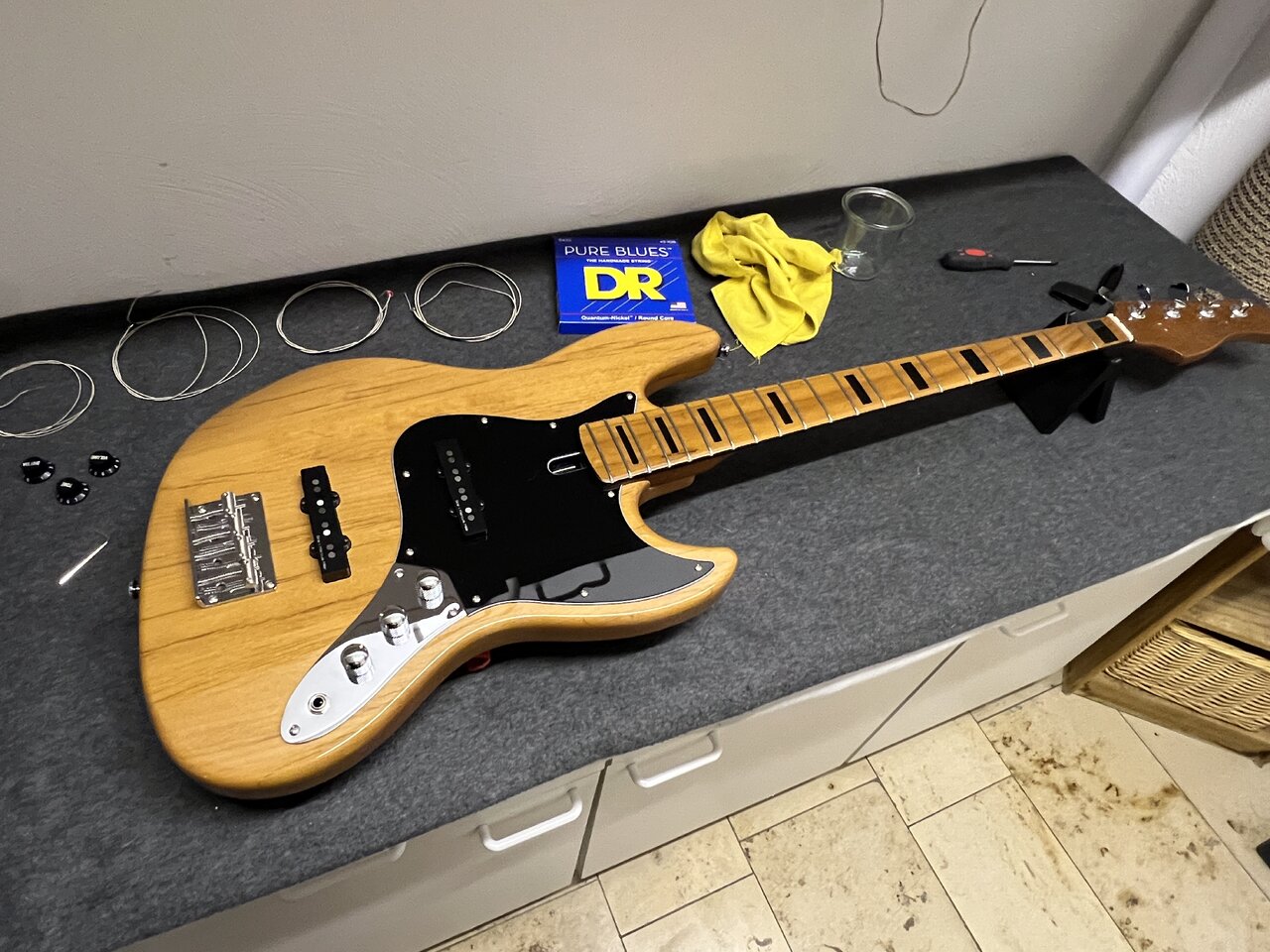

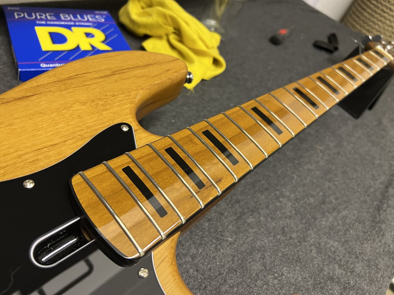

Er ist da!
Ich konnte nicht anders.
Nach dem V7 musste nun auch noch die passive Variante her.
Ein wenig verschönert, alles eingestellt und meine neuen Lieblingssaiten (Pure Blues von DR) aufgezogen.
Dieser Bass knurrt nun wie eine Bulldogge und spielt sich genau so leichtfüßig wie der V7.
Bin (mal wieder) verliebt.
An dem Instrument gibt es rein gar nichts auszusetzen - und das für den kleinen Preis.
Reaktionen: jogurt, Crims0, claudio und 8 andere

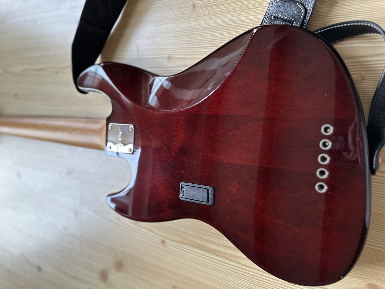

  • #1.644
Da bin ich noch am überlegen......diese (2) Löcher dann.....!?!
.:eek::ugly:
Habe beim V5 und V7 die Löcher gebohrt. Ich mag das Cover beim Spielen als Thumb Rest.
Nimmst du es wieder ab, siehst du die Löcher nur, wenn du sie bewusst suchst.
Viel Spaß mit diesem Teil. 😄👍

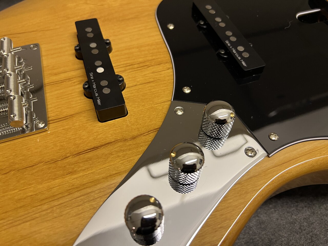

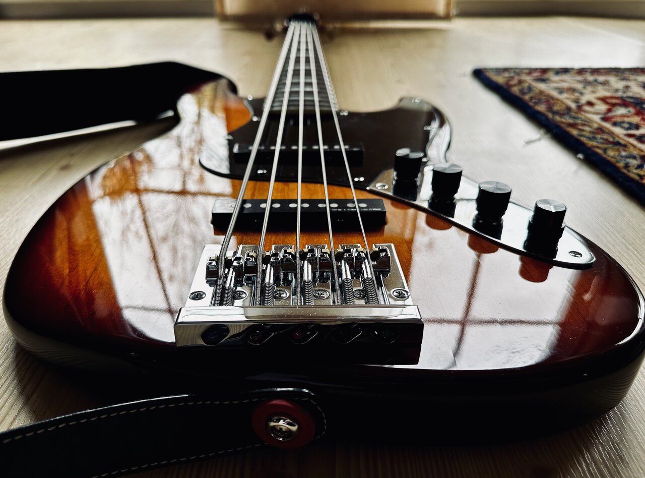

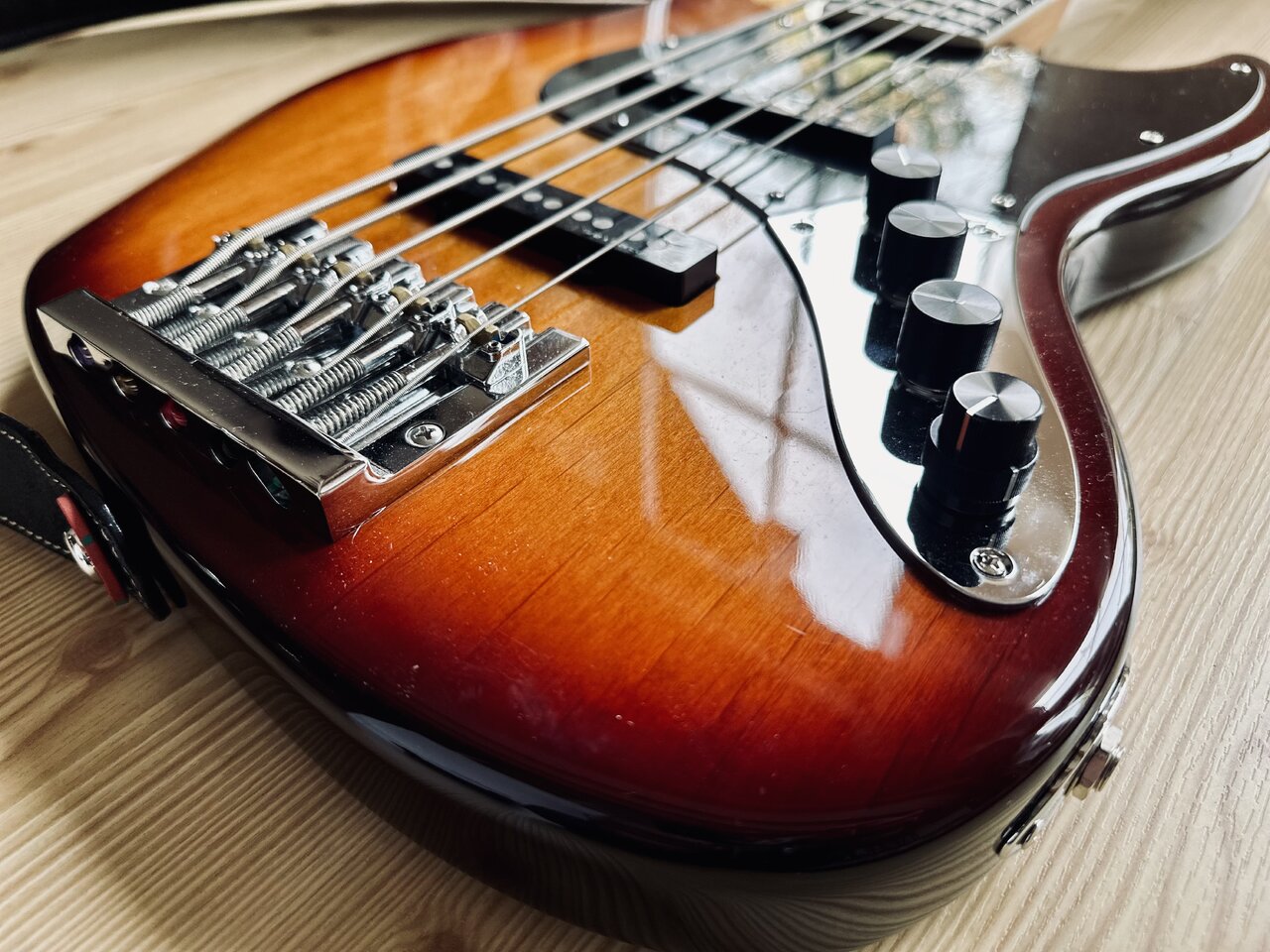

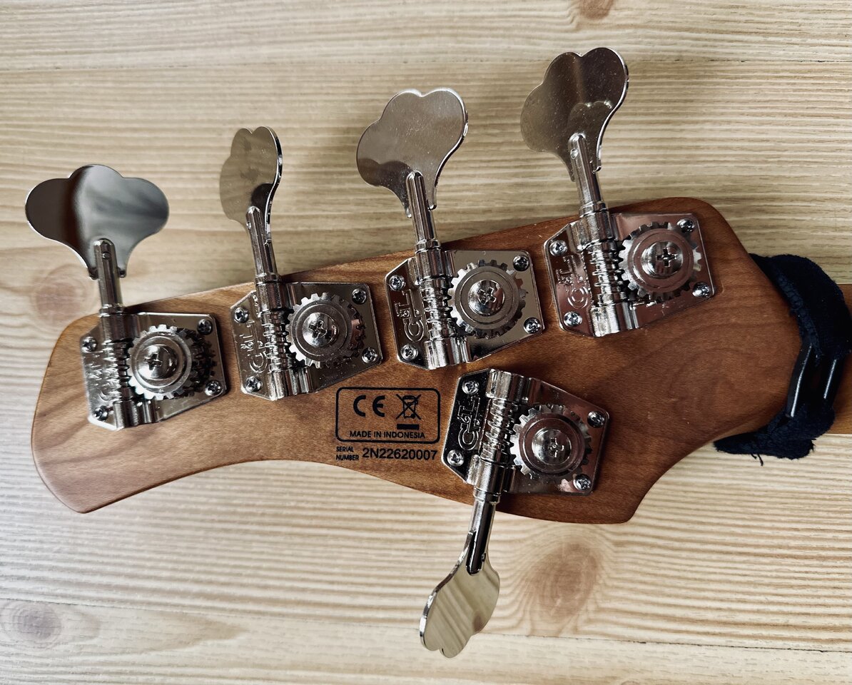

Ich bin Euch noch das Update nach erfolgter Verbastelung schuldig:
So sieht er jetzt aus - mit Hipshot KickAss Bridge, Sadowsky Elektronik und G&L.Mechaniken:
Die Brücke ist wirklich absolut massiv und trägt nicht wirklich dazu bei, dass der Bass leichter wird, aber bei dem hohen Anfangsgewicht macht das auch nichts mehr aus 😂
Außerdem musste der Bass für die neue Brücke geshimmt werden, da man ihn ansonsten nicht schön flach eingestellt bekommen hätte. Soll laut dem Kollegen, der die Arbeiten für mich durchgeführt hat, ein nicht ganz unübliches Problem bei diesen High-Mass-Brücken sein. 🤷🏼‍♂️
Aber immerhin sparen die G&L-Mechaniken wieder ein paar Gramm ein... 😉
Wie von einem Kollegen schon zutreffend angemerkt, musste natürlich sowohl für die Batterie als auch für die Buchse, die jetzt an die schmale Korpusseite musste, Platz gefräst werden - was das auch wieder an Gewichtseinsparung gebracht hat! 🤣
Man mag sich natürlich zu Recht fragen, warum ich mir die Kosten und den Aufwand des Umbaus nicht gespart habe und stattdessen einen aktiven Sire gekauft habe. Oder warum ich nicht wenigstens einen V7 als Basis für den Umbau genommen habe, um dadurch die Fräsarbeiten zu sparen.
Das liegt daran, dass ich mit der Elektronik von Sire nicht gut zurecht komme - im Grunde sind mir schon Mitten am Bass selbst zu viel; von parametrischen Mitten ganz zu schweigen. Daher habe ich mir bewusst das passive Modell gekauft, das mich dann aber von Bespielbarkeit, Klang und Verarbeitung so begeistert hat, dass ich mir dachte, das könnte doch eine Alternative zum Sadowsky Metro Express sein - zumal ich von meinem Fender Marcus Miller weiß, dass ich die Sadowsky Klangregelung sehr mag. Die Brücke und die Mechaniken auszutauschen, war letztlich Spielerei, aber die Elektronik bringt den Bass wirklich deutlich nach vorne und lässt dabei die Möglichkeit, ihn auch weiterhin passiv zu spielen.
Unterm Strich ein durchaus gelungenes Experiment.

  • #1.647

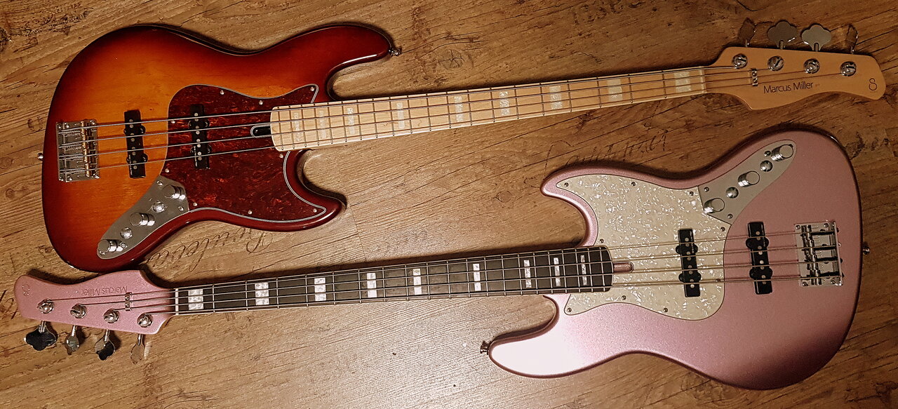

so, habe meine beiden lieblinge komplett auf passiv umgebaut mit einer schaltung aus dem hier:
Seite 331: eine Vol / Vol / Tone schaltung, bei der wenn beide PUs "auf" sind, diese seriell (ich mag das!) verschaltet sind. das funzt ungemein gut und man hat trotzdem noch die möglichkeit beide PUs einzeln zu betreiben. perfekt für mich, danke an den findigen menschen, der diese schaltung sich "ausgedacht" hat.
ich habe zudem die orginalen sire Jack plate genommen, da Sire sich auch hier nicht ganz ans orginal hält (versetzte schraubenlöcher als beim orginal- wird arg knapp am ende der platte mit der einzelnen schraube, wenn man eine orginale nehmen würde) und die nicht benötigten löcher mit schrauben (s.u.) zu gemacht. die zargenbuchse wird auch wieder benutzt, was ich auch hübscher fand.
nun zerreißt euch das..... :bier:
ich finde, die neueren Pus können gut mithalten mit den auf den markt gängigen typen und brauchen daher auch keine aktive elektronik. leider werden die passiven JBs von sire nur mit der 70er jahre PU position vertrieben, schade, denn ich mags eher 60er. apropos: dem tobacco sunburst habe ich noch wilkinson messing saitenreiter verpasst (passte mal!!), damit sind auch die klobigen orginale der 1. generation wech. die PUs habe ich auch getauscht (die orginalen sind wirklich nix sagend) und wie gesagt der hals des P7 ist drauf. klingen beide wirklich sehr schön und lassen sich wunderbar bespielen.
Reaktionen: Al M. Big, Crims0, bassero und 2 andere
  • #1.648

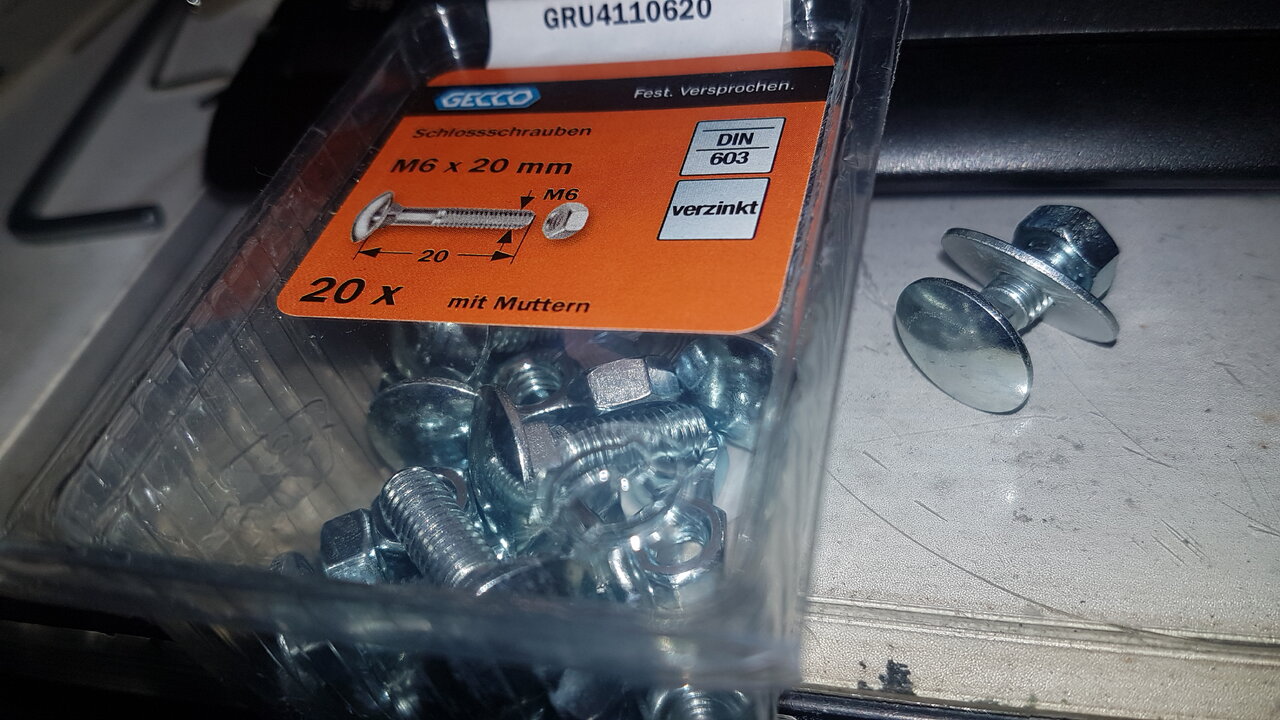

Die Idee, die nicht benötigten Löcher mit Maschinenschrauben zu verschließen, finde ich sehr gelungen, und genial... :great:
Wie hast du das mit dem Loch für den kleinen Schalter gelöst?
  • #1.649
bei dem burgundy red hatte ich noch eine hülse mit leuchtdiode von einem defekten uralttreter hier liegen, die genau passte, beim tobacco wars im prinzip nur eine kleinere variante von den maschinenschrauben (leider nur mit kreuzschlitz oben zu haben). wer an eine VVT schaltung mit seriell/parallel kippschalter denken könnte: an diese stelle passt er nicht hin, denn der orginale schalter ist deutlich kleiner und auf die platine gerückt!! (war die erste variante, die ich testen wollte) daher auch dieses loch verschlossen.

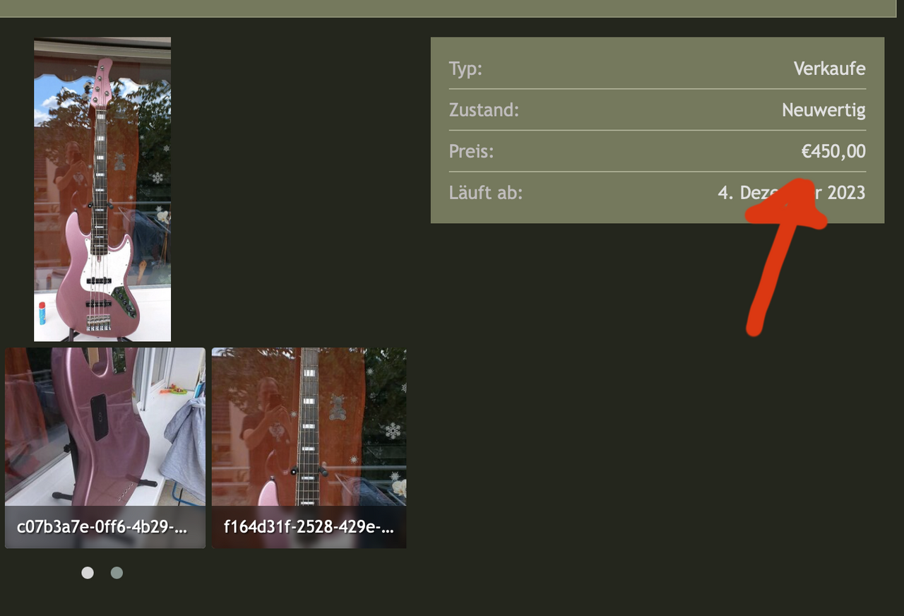

400 Euro... Zustand: Neuwertig, keine 10 Stunden gespielt.
ich würde das problem schon am ehesten hier verorten. den P5 erhalte ich bei musix.ch für 420.- CHF neu - und kann mir noch die farbe aussuchen. für 477.- erhalte ich gleichenorts einen neuen V5 5 string.
tut mir leid für dich, aber du wirst deine preise anpassen müssen - zuerst hier in der anzeige mindestens an den preis, den du im thread angibst. ich fürchte aber, auch dann wird ihn dir keiner gleich aus den händen reissen - sogar wenn du deinen bass wirklich nur 10 stunden gespielt hast.
