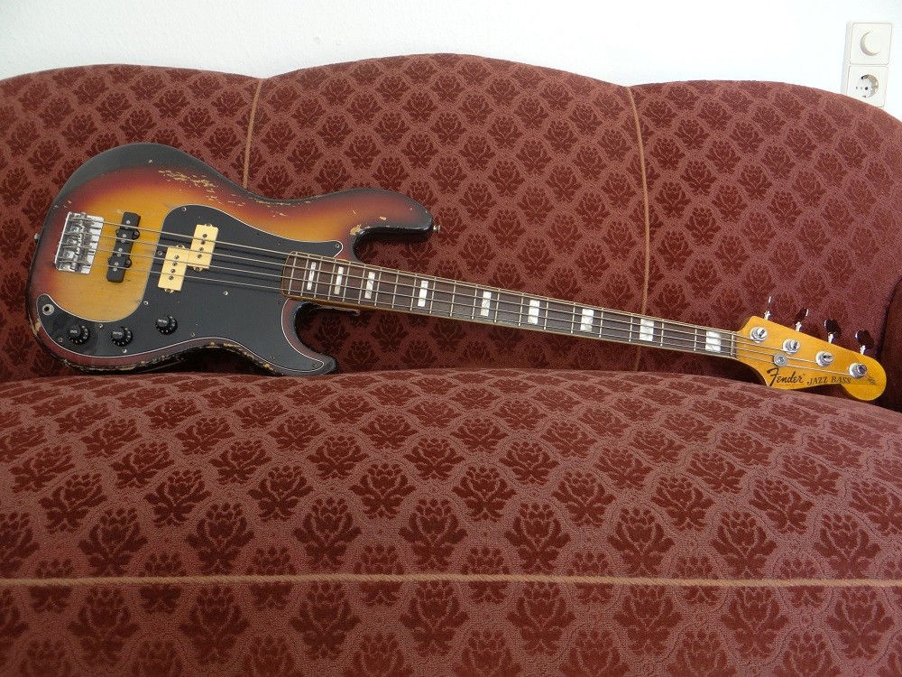

Was hast Du denn für einen Preci?
Vor allem wäre mal ein SoundVergleich schön, ich habe da so seltene 70er/80er Jahre Gotohs(wie DiMarzio) drin,
der Output ist Megalaut (im Vergleich zu LeoSound 3%Overwounds habe ich locker 5db mehr)
Meiner ist der hier(auf dem Foto sind noch Gallis drauf)

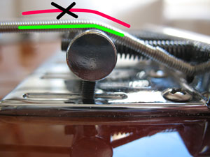

Dann ist es kein Wunder mit den Schwierigkeiten bei der Intonationseinstellung. Die Saiten müssen an den Auflagepunkten abgeknickt werden. Das gilt auch am Sattel und man muss besonders nachhelfen, je dicker die Saite ist. Dafür kann als Werkzeug der Daumen reichen oder die Griffe einer Zange oder eines Schraubendrehers o.ä.
;-) Das ist unabhängig davon, ob es sich um Flatwounds oder Roundwounds handelt. Es muss auch kein Preci sein. ;-)

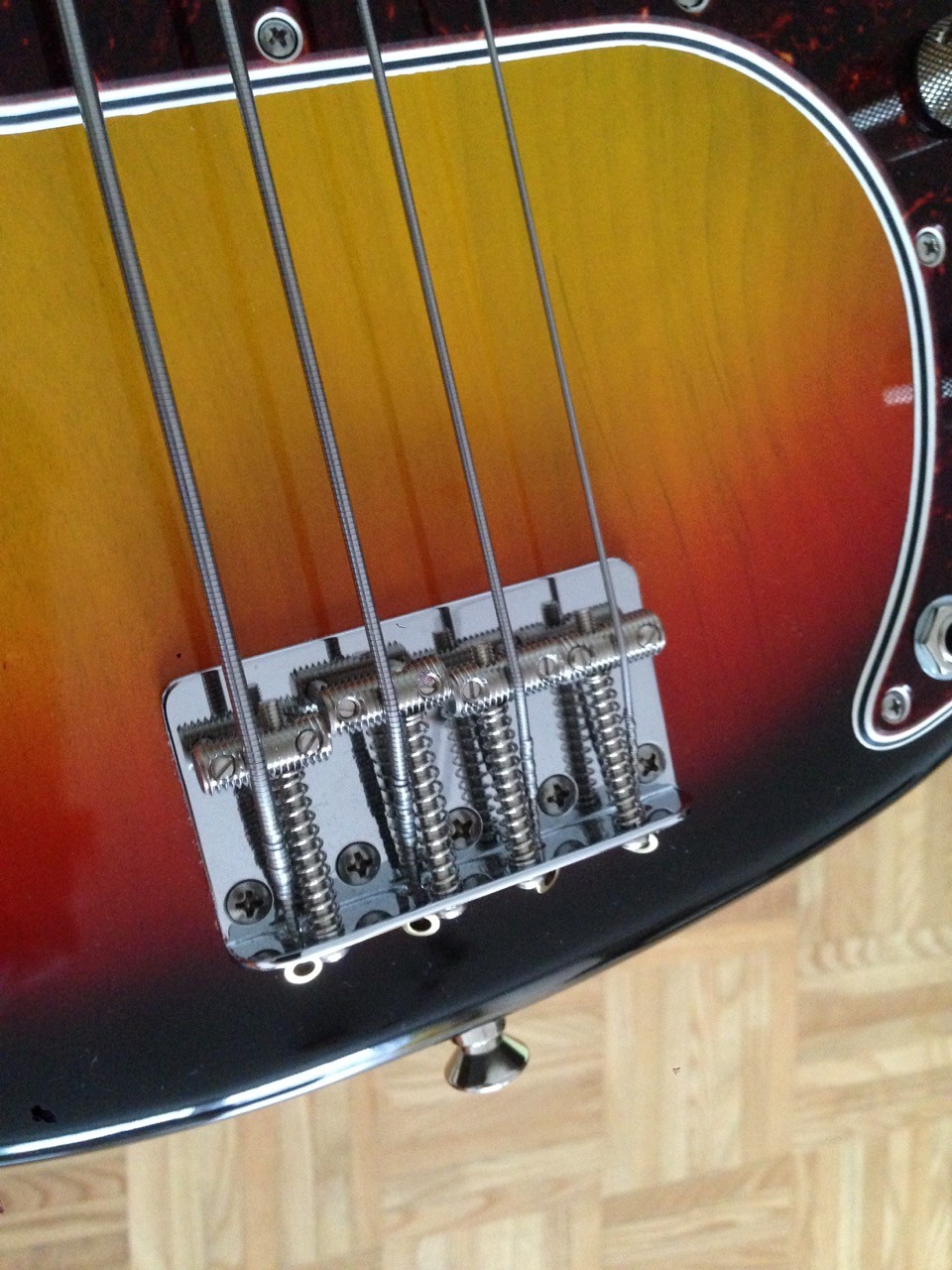

@Shim : ich habe die saiten abgeknickt, mache ich bei allen saiten so! allerdings waren die schon "ab werk" drauf (und gut abgeknickt). da war mir die saitenlage ein bisschen zu hoch, deswegen habe ich alles ein wenig, wirklich nur ein wenig, runtergestellt und eben auch die intonation eingestellt. die war vorher auch schon ein bisschen zu tief. hier mal ein foto meiner bridge

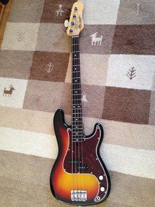

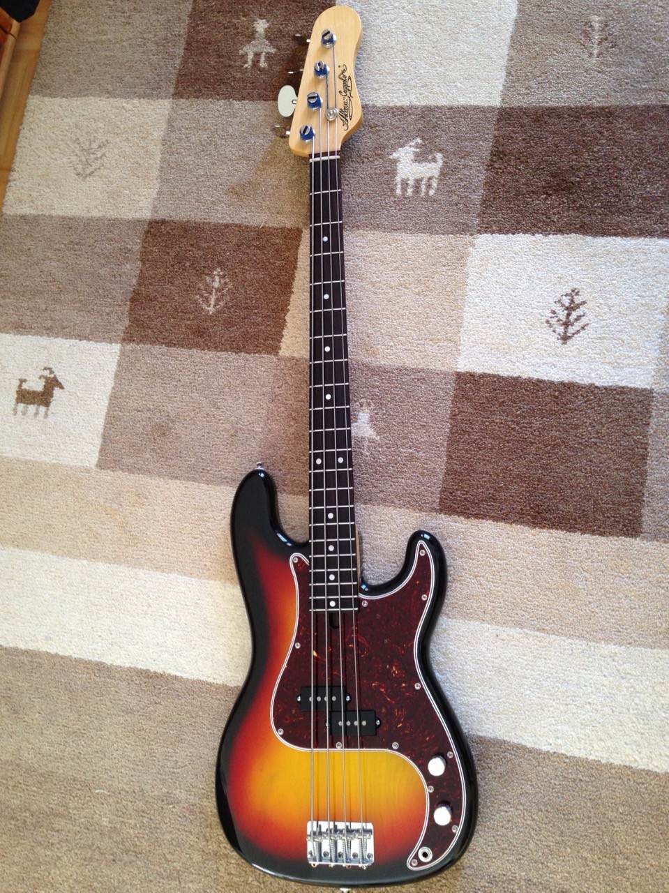

@rawlikefishrob : hab einen Alleva-Coppolo KBP4 Classic Supreme, ein super teil :-) hier ein foto, frisch nachdem ich ihn bekommen hab. da sieht man, dass die reiter noch eine andere entfernun hatten, die saiten waren wie gesagt etwas höher. hab den erst seit februar, glaub die saiten müssen sich noch ein bisschen eingrooven. danke für eure antworten bis jetzt, das hilft mir schon weiter. schätze, dass ich das überbewerte.... habs jetzt eh hingekriegt mit der intonation!

Bei keiner Brücke ist der Verlauf so flach, dass das nicht gemacht werden müsste. Neben den Problemen bei der Intonationseinstellung kann durch den Bogen die Schwingung der Saite bedämpft werden. Besonders je dicker die Saite.
das bild sieht schon einigermaßen schräg aus. das würde mich auch stutzig machen. ich hab die jamersons auf einem preci und da ergibt sich die übliche abstufung der reiterchen, mit einer geringen anomalie bei der a-saite.
...echt jetzt?
Ich finde diese Einstellung nicht extrem, und wenn die Stimmung passt, ist ja alles gut, oder?
Bei meinen 5-saitern weicht die B-Saite in der Einstellung sehr stark von allen anderen ab, das würde dem Kollegen wahrscheinlich Albträume verursachen.
