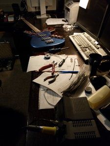

Hab jetzt die empfohlenen Entwistle PU eingebaut und Seriellschaltung ergänzt.
Erste Tests mit Kopfhörer sind sehr ermutigend!
Viel mehr Output, viel durchsichtiger und auch wesentlich mehr Klangvariationen möglich, mit den alten PU hat es ganz schnell gemumpft.
Ich werde wohl auch noch andere Kondensatoren testen, es sind 68nF verbaut, das erscheint mir ein biserl viel.
