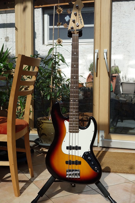

Die Dimarzio DP 123 (= "Modell J") habe ich in meinem Backup JB, ein Aria STB.
Die drücken schon ganz gut in den Tiefmitten und haben ordentlich Wumms in den Bässen. Humbucker halt.
