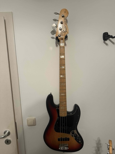

Ich habe vor einigen Monaten diesen 74er Jazz Bass gekauft. (Gab es auch schon einen Thread zu)
Damals waren uralte Seiten drauf, deswegen konnte man bei Kauf den Sound nicht so richtig beurteilen.
Mit neuen Rounds muss ich aber leider sagen, dass der Sound mir gar nicht gefällt, einfach viel zu Höhen. Nicht das was ich mir vorgestellt habe und kein vergleich zu meinem anderen JB.
Dachte erst, es läge nur an den Saiten aber mittlerweile glaube ich eher an eine Fehlfunktion in Pickups oder Elektronik.
War dann heute damit bei einem fachkundigen Bekannten und dieser bestätigte mir meinen Eindruck und war außerdem auch der Meinung, dass die Tonblende nicht funktioniert wie soll: wenn sie zu ist, ist der Bass fast nur noch halb so laut.

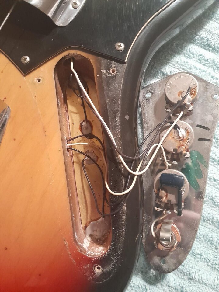

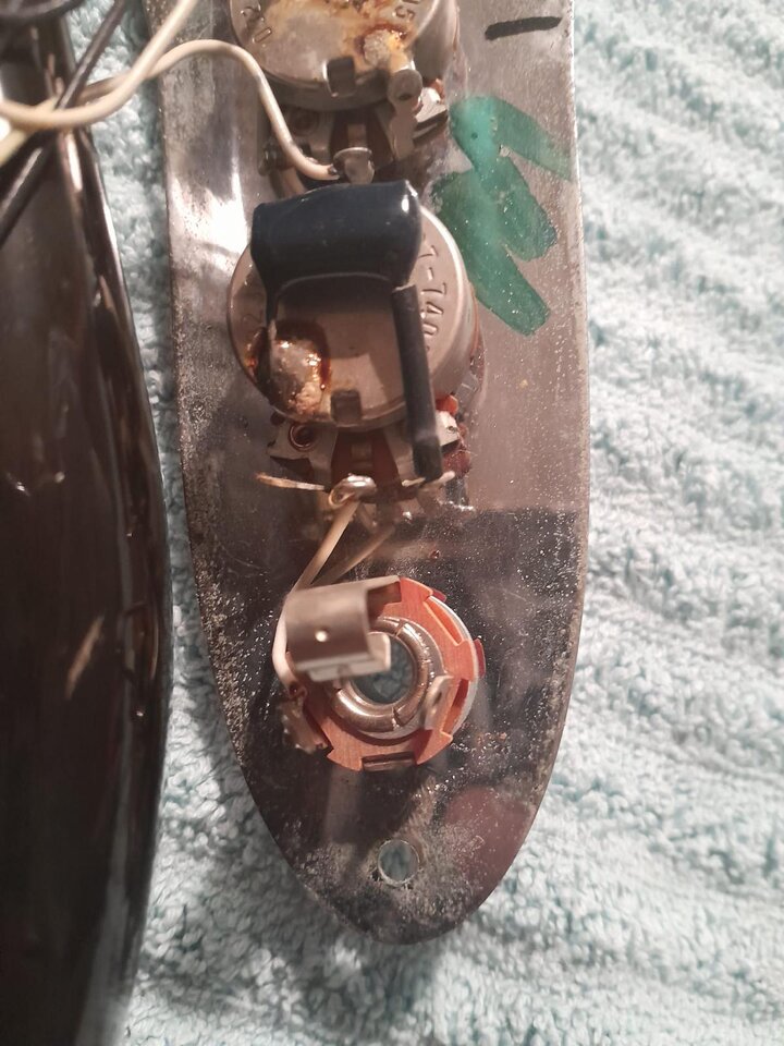

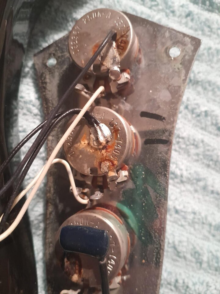

Last but not least: Mach mal ein Bild von der Elektronik bitte, damit man mal schauen kann, wie es da aussieht.
Das waren Bilder die der Verkäufer noch gemacht hat:

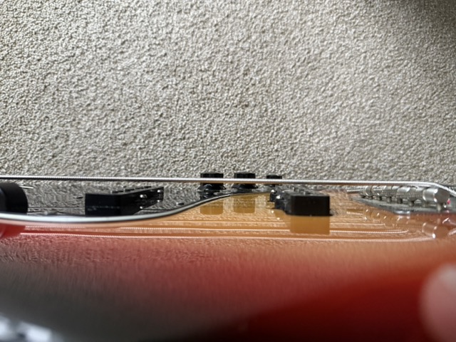

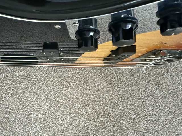

Hier noch zwei Fotos zum Demonstrieren der PU-Höhe, ich hatte die eigentlich schon rausgedreht.
Anhang anzeigen 856312Anhang anzeigen 856313
Pickuphöhe würde ich immer nach Sound einstellen (Bass, Schraubendreher, Verstärker und eine halbe Stunde Zeit) und nicht nach irgendwelchen Millimeterangaben.
Falls der PU näher zur Saite soll, aber nichts mehr geht, dann fütter mit ein paar Lagen Moosgummi auf die gewünschte Höhe auf.

Verdrahtung sieht grundsätzlich ok aus.
Oxidierte oder kalte Lötstelle kann natürlich sein.

  • #14
Ist das eigentlich Standard, die Masse der Buchse nicht zu verdrahten und zu hoffen, dass da irgendwas über die Controlplate kommt?
Will diese Frage nicht irgendwer mal ignorieren? Sauber ist das doch alles nicht, die Poti-Null geht doch auch nur über die Verschraubung… Ist ja nicht so, dass sich da nicht in fünfzig Jahren mal eine Oxydschicht aufbauen könnte.
