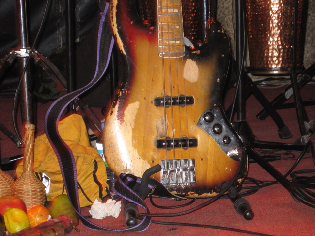

P.S. So sieht der aus, wenn er regelmäßig gespielt wird.
Polylack bekommt man so nicht hin.

Polylack bekommt so nicht hin.
Das ist der Mitte 70er Fender Jazzbass von Linley Marhte (gekauft für 300 € auf Mauritius, war vorher ein Mietinstrument) recht selten mit Erle Body, wie das Instrument des TE, wenn ich das richtig sehe.
74 müsste aber Nitro auf Fullerplast/Poly sein. Gerade die Sunbursts aus der Zeit sehen häufiger so aus als in jeder anderen Epoche - scheinbar hat der Lack oft keine gute Verbindung zum Untergrund gehabt. Man kann vielleicht sogar froh sein wenn man so einen nicht hat ;)
