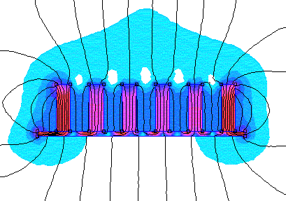

Ich beobachte das auch, dass sich der unterschiedliche Abstand der Saiten zu den Magneten umso stärker auswirkt, je näher die Saite dran ist.
Ich erkläre mir das so, dass die Magnetfelder der einzelnen Stabmagnete mehr und mehr zu einem "Gesamtfeld" werden, je größer der Abstand ist.
so in der Art...
nah dran sind die Saiten im dunkelblauen Bereich der einzelnen Pole, weiter weg dann im hellblauen "Gesamtmagnetfeld", wo der Abstand unkritischer ist
so in der Art...
OK, dass würde erklären, warum ab einer gewissen Entfernung die Lautstärkenunterschiede nicht mehr wahrnehmbar sind. Aber die Fender-Vorschläge sind dann erstmal (zu mindest für mich) unbrauchbar.
