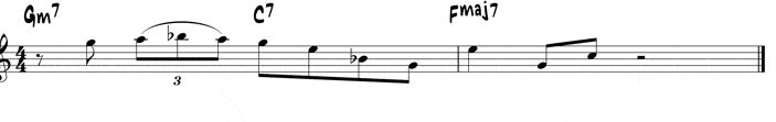

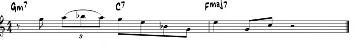

In letzter Zeit habe ich das Improvisieren mit dem Klick auf 2 und 4 geübt. Ich dachte dabei an realistische Bedingungen mit einem Drummer, der beim Bass-Solo vor allem die HiHat auf 2 und 4 mitlaufen lässt und der Rest der Band am Bier nippt... Seit kurzem habe ich nun die App iReal-Pro angeschafft und lasse auch eine Pianobegleitung im Hintergrund laufen. Was mir auffällt: Minimal freiere Phrasen oder auch welche, die auf der 4., 6. oder 11. Stufe beginnen (und musiktheoretisch korrekt sind und auch von amtlichen Gitarristen, Trompetern oder Saxophonisten stammen), klingen mit der Klavierbegleitung plötzlich schal und gar nicht mehr so mitreißend wie ohne Begleitung. Noch etwas stärker tritt dieser Effekt an den Stellen des Harmoniewechsels im Stück auf. Besser klingt es dagegen "klassisch" mit verstärktem Einsatz von Tönen auf den Stufen 1, 3, 5 und 7(gerade von der 1 wollte ich doch beim Improvisieren ein bisschen wegkommen).
Geht euch das auch so, dass dieselben Phrasen mit und ohne Klavierbegleitung so ganz anders wirken? Ich frage mich, woran es liegt, dass mein Ohr "bodenständigere" Phrasen favorisiert, wenn eine harmonische Begleitung dazukommt. Ist es die Erwartungshaltung des erfahrenen Ohres an das Instrument Bass? Oder realisiert das Ohr ohne Harmoniebegleitung die Akkordwechsel so wenig, dass es gar weniger "Probleme" wahrnimmt? Spielt ihr eure Soli verschieden - je nachdem, ob ihr begleitet werdet oder nicht? Wie seht ihr das Ganze?
Ist mir noch nicht aufgefallen - allerdings habe ich darauf auch noch nicht geachtet…
Vor ein paar Wochen habe ich eine recht lange George Benson-Linie, in der auch viel fortgeschrittenes Zeug passiert, über einen Blues geübt und trotz Pianobegleitung fand ich das alles andere als schal - eher „spicy“ und es hat ein wenig gedauert, bis mein Ohr sich an die ungewöhnlichen Sounds gewöhnt hat.
Kannst Du vielleicht mal eine der Phrasen posten, die Du mit Begleitung eher schal findest?

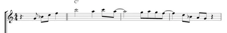

Ich meine z.B. den letzten Takt (beginnend mit dem F) bei Wes Montgomery:

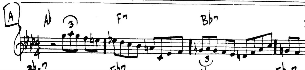

Wo ich gerade dabei bin: Mein Lieblings-Lick ist gerade dieses von Kenny Burell:
Habt ihr auch gerade ein Lieblings-Lick?
