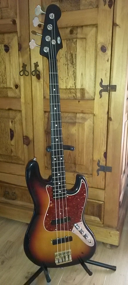

Squire JV Jazzbass (1982)
Korpus: Erle
Hals: SKC Carbonhals
Pickups: EMG J-Set (aktiv), 60's Position
Elektronik: Passiv
Besonderheiten: Sehr schwer (knapp 5 kg), massive Messingbrücke, sehr ausgewogen, bringt gleichmäßigen Druck bei allen Spielarten im Wechsel auch ohne Kompressor (deshalb sehr guter Sessionbass), extrem Temperatur- und Stimmstabil
Einstellung bei der Aufnahme: Beide PU’s 100%, Tonblende 50% geschlossen

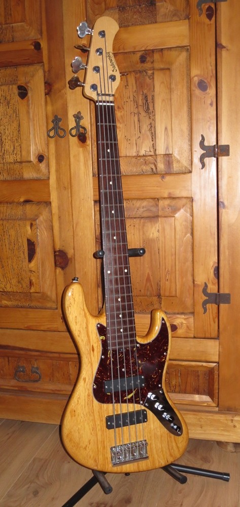

Sadowsky NYC 5 String (Vintage oder Standard? ….gehört Member Lakland1)
Korpus: Esche
Hals: Ahorn/Palisander
Pickups: Nordstrand Big Singles ? (Sadowsky Schriftzug) ,60's Position
Elektronik: Glockenklang 2-Band
Besonderheiten: sehr leicht (3,8 kg)
Einstellung bei der Aufnahme: Beide PU’s 100%, Bass +30%, High -20%

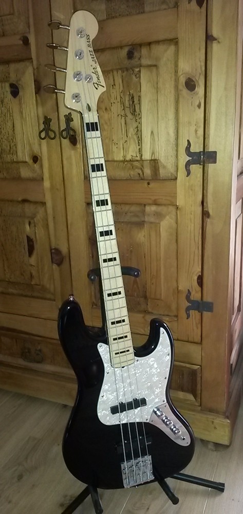

Fender Jazzbass Geddy Lee (Japan)
Korpus: Erle
Hals: Ahorn/Ahorn
Pickups: EMG J-Set (Aktiv), 70's Position
Elektronik: Passiv
Besonderheiten: sehr flache Saitenlage, gute Durchsetzung auch in härteren Bands
Einstellung bei der Aufnahme: Beide PU’s 100%, Tonblende 60% geschlossen

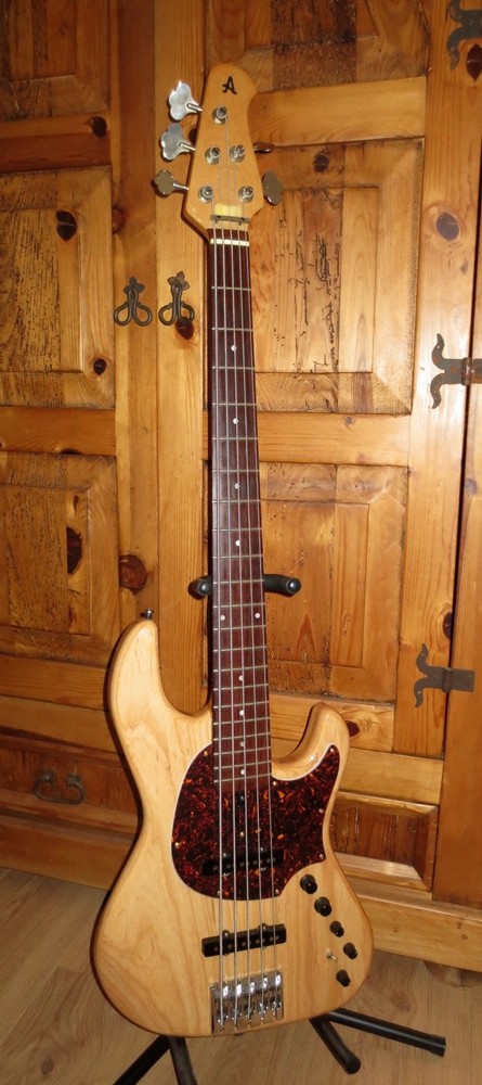

Andre Van der End JB5
Korpus: Esche
Pickups: Lindly Fralin, 60's Position
Elektronik: Van der End 3-Band
Besonderheiten: relativ schwer (4,8kg), 35“-Mensur, sehr ausgeglichener Sound, extrem flache Saitenlage, EQ arbeitet „besonders“ (High-nur sehr wenig Änderung möglich, Mid-kann nur absenken/neutral=voll aufgedreht, Bass-normale Arbeitsweise)
Einstellung bei der Aufnahme: Beide PU’s 100%, Bass +40%, Mid neutral, High -25%

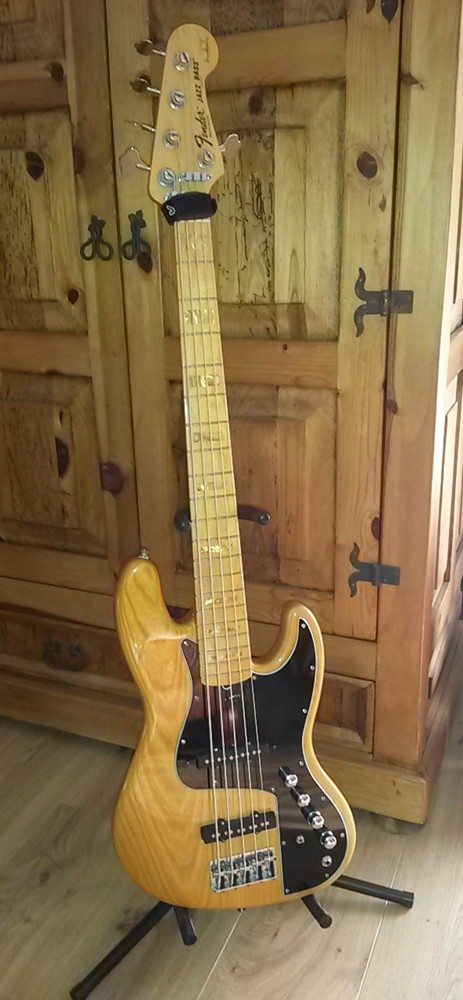

Fender Jazzbass Marcus Miller 5 (USA)
Korpus: Esche
Hals: Ahorn/Ahorn
Pickups: Fender Custom Vintage-Style 5-String Jazz Bass, 70's Position
Elektronik: Noll 3-Band mit zusätzlicher passiver Tonblende
Besonderheiten: setzt sich gut durch ohne aufdringlich zu klingen, sehr guter Slapsound der nie dünn klingt, sehr flache Saitenlage
Einstellung bei der Aufnahme: Beide PU’s 100%, Bass +70%, Mid +70%, High +/-0%

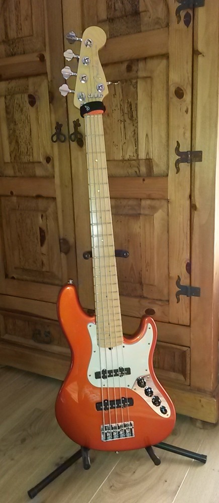

Fender Jazzbass Deluxe 5 (USA)
Korpus: Erle
Hals: Ahorn/Ahorn
Pickups: Fender Noiseless, 60's Position
Elektronik: Fender 3-Band
Einstellung bei der Aufnahme: Beide PU’s 100%, Bass + 40%, Mid + 10%, High +/-0%
