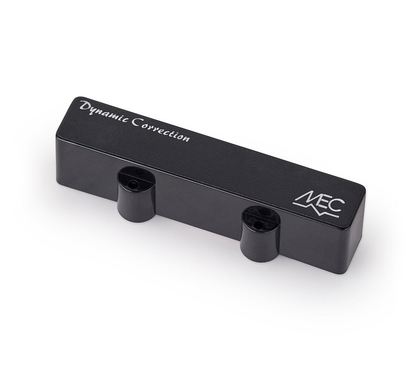

Hallo Leute,
für meinen alten JB Body (laut Vorbesitzer aus dem Hause Chevy/Cheri o.ä.) suche ich einen etwas schmäleren Bridge PU (bzw. ein entsprechendes PU Pärchen). Die Fräsung ist ca. 94 mm breit. Hat jemand eine Idee? Gerüchteweise habe ich gehört, dass es von Bartolini „kurze“ Bridge PUs gibt – aber wo bekommt man die?
Schöne Grüße, Peter

Es ist immer eine Krux, meist passt die Breite der Ausfräsung aber nicht Position den "Ohren". Bei Fender sind die Schraublöcher ca. 40mm voneinander entfernt, und andere haben 35 oder weniger. Hatte jüngst auch einen Body wo die enger zusammen waren.
Mir wurde mal MEC gesagt, die gäbe es, genau wie Bartolinis bei Warwick:

Bei den DiMarzios muss man ja darauf achten, dass die Saiten zwischen den Pole-Pieces sind.
Die MECs verzeihen hier mehr, da die Polepieces Balkenmagnete sind.

Ich muss revidieren, die Bezeichnung ist Klingenmagnet bei MEC und nicht Balken, aber ist ja im Endeffekt das selbe :-)
Der MEC Bridge PU passt bei dir nicht rein, der hat 94 mmm, hab gerade gemessen. Auch wenn der Bohrabstand 40 mm beträgt.
Der Neck PU hat 92 mm.
