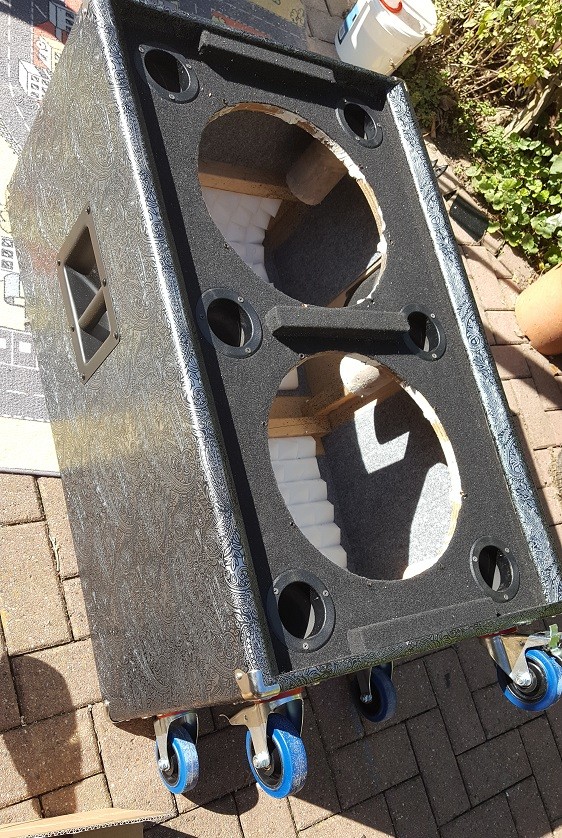

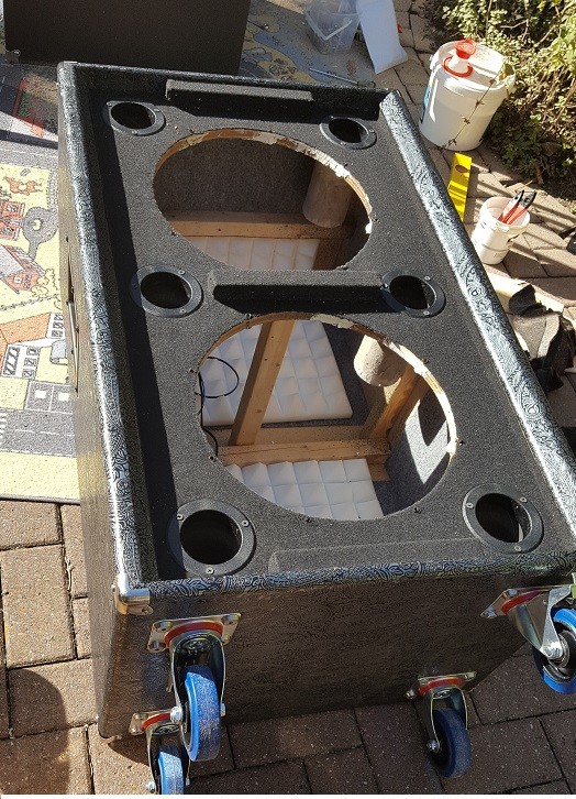

So, die Entscheidung ist gefallen, gestern hab ich einen zweiten K 140 erstehen können. beide kommen in eine aufgearbeitete CRATE Box. Die hat dann nach Abzug allen "Innenlebens" 200 Liter. Bei Abstimmung auf 40 Hz verliere ich gegenüber den 234 Litern grade mal etwa 1,5 dB, das kann ich verschmerzen. Was mich an dieser Box jedoch wundert sind 6 BR Ports mit je 72mm Durchmesser und 25mm Länge. Das macht dann eine Abstimmung von etwa 70 Hz. Bei den TSP die ich von Eminence bekommen habe ergibt das eine Überhöhung von 4,4dB bei 100Hz. Beim Spielen wars OK, jedoch empfinde ich das jetzt dennoch n bissl hoch. Ich werde die Ports dann wohl verlängern müssen.

hab ich jetzt auf die Schnelle gemacht. Das Gitter trocknet grade ab, hab daher n bissl Pause. Ich hoffe mal das ich die Box am Samstag einsetzten kann. Kneipengig mit 100 Leute....

noch n Bild.

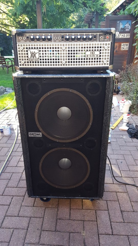

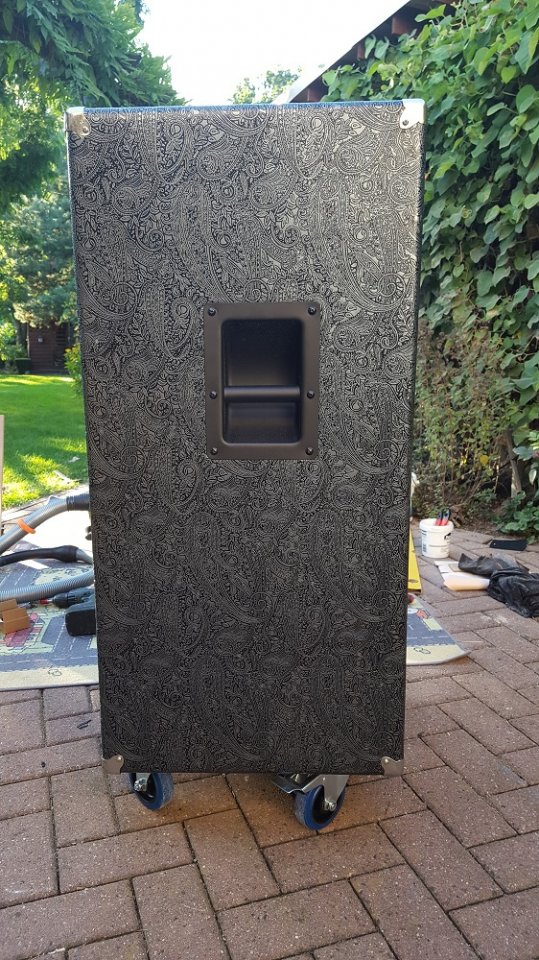

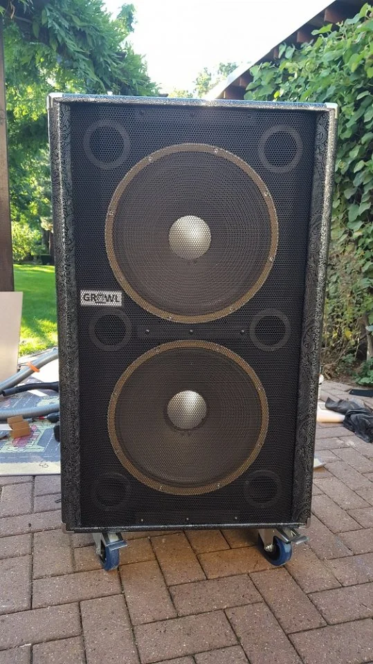

Fertich:
