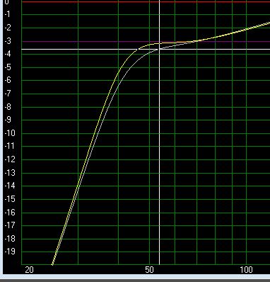

Nö. Eine Vergleichsbox hab ich nicht, leider. Im Sound ist frequenzmäßig alles da. Ich habs mal durch ne Simu geschickt, die Unterschiede sind bei 40 Hz etwa 1 dB. ab ca 65 Hz laufen die Linien übereinander, sind also gleich.

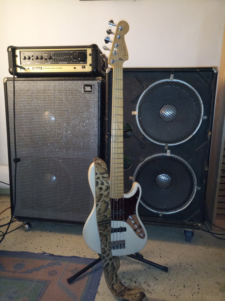

Hier 4xK140
Eine Fender Box mit zwei K130 habe ich auch, die werde ich aber einem Gitarristen geben, für Bass gefällt mir die nicht

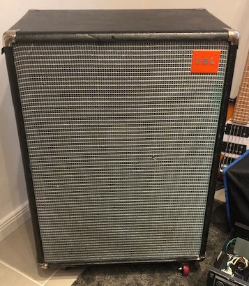

Mein heutiger Neuzugang mit K140:
Schwer, aber gut gebaut, mal sehen, wie sie klingt. Glaswolle austauschen, Speakon rein statt Klinke und durchmessen - bin gespannt!
