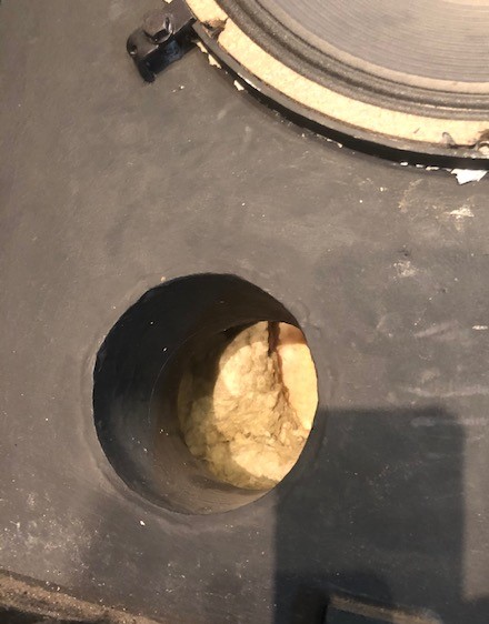

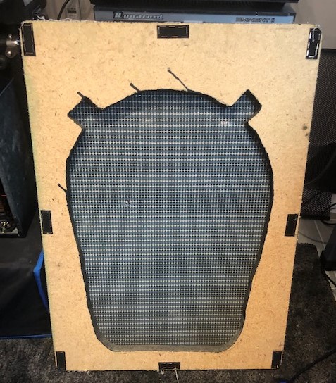

Heute habe ich die Front mal abgenommen:
Das ist die, offensichtlich nachträglich erneuerte, Frontplatte von hinten:
Leider aus dickem, schwerem Pressspan.

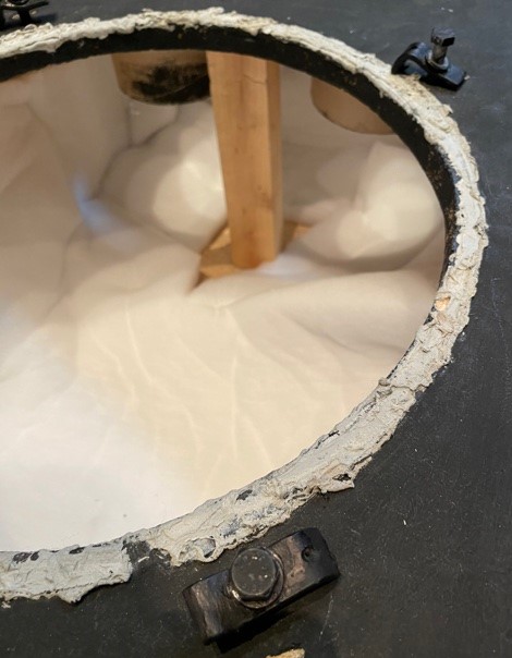

Die Mineralwolle muss aber raus:

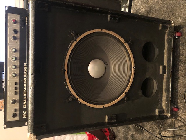

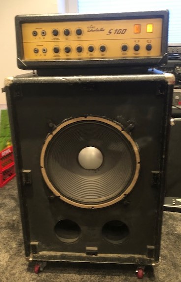

Ansonsten schöner K140 in Original-Box für 99€. Passt gut zum Echolette S100:
oder zur Vollröhre Eminent 2:
Oder zum GK 400RB (250€ in der Mini-Bucht, super Zustand, gemessen volle 28V an 4 Ohm=200W)?
Im Werkstattkeller kann ich das nur leise antesten, bin gespannt auf den Sound der Kombinationen im Übungsraum. Von der Leistung der Amps sollte es hinkommen, S100 70W, Eminent 2 80W, 400RB 200W, Belastbarkeit des K140 200W.
Vor und nach dem Austausch der Mineralwolle werde ich die BR-Abstimmung mal durchmessen. Mit modernem Dämmmaterial hat man keine Verseuchung mit Fasern mehr und kann die Abstimmung durch die Menge des Materials feintunen (je mehr Dämm-Material desto größer scheint das Gehäuse für den Speaker zu sein, da die Schallgeschwindigkeit in der Box reduziert wird).

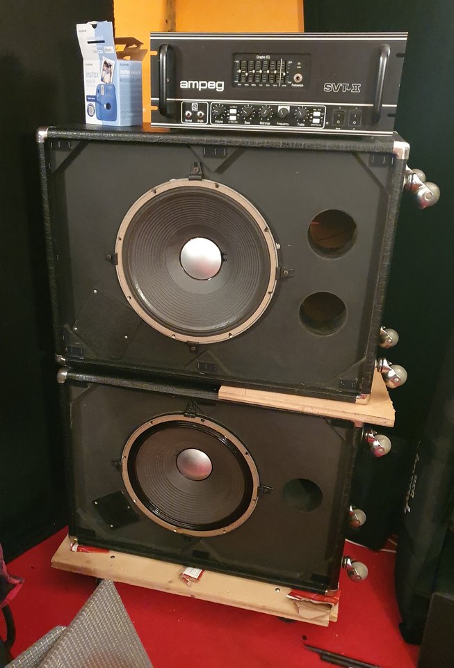

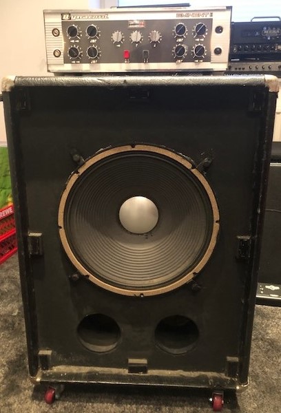

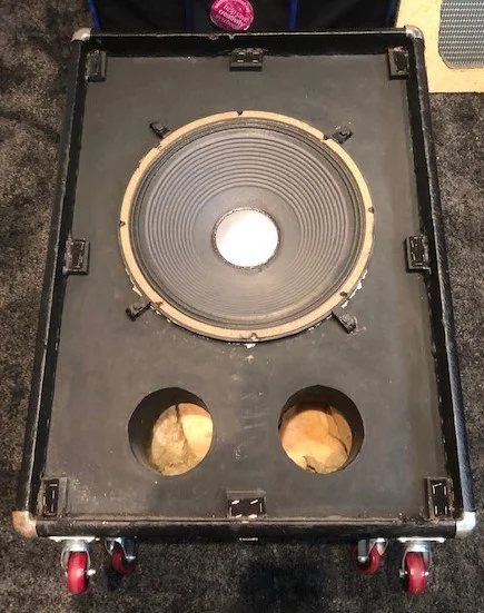

Meine beiden sehen ein wenig anders aus. Oben die Bassbox, unten die PA Box ohne Tweeter, glaub ich.
Die mit den zwei BR-Öffnungen und ohne Tweeter-Öffnung ist wohl die reine Bassbox, die Andere die PA-Variante.
Ich habe meine mal durchgemessen, die BR-Abstimmung mit zwei Rohren sieht ganz gut aus und liegt bei 45Hz!
Ich kann mir vorstellen, dass die PA-Variante für den Betrieb mit Subwoofer höher abgestimmt ist, deshalb nur eine BR-Öffnung.

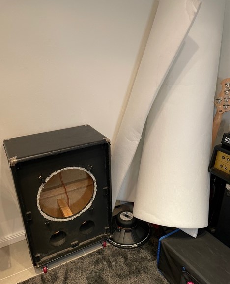

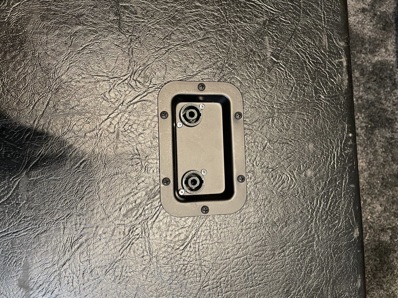

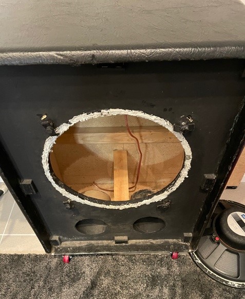

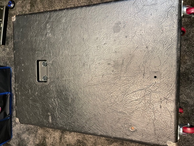

Heute habe ich die Box mal entseucht. Mit Maske und Handschuhen die Mineral-Wolle (kann auch Glaswolle gewesen sein!) rausgeholt, alles schön abgesaugt und ein neues Loch für eine Platte mit 2x XLR/Klinke-Kombibuchsen gesägt, Platte mit dünnem Dichtband aufgeschraubt.
Das 10mm-Loch unten von der entfernten Klinkenbuchse wird noch verschlossen, das pfeift sonst.

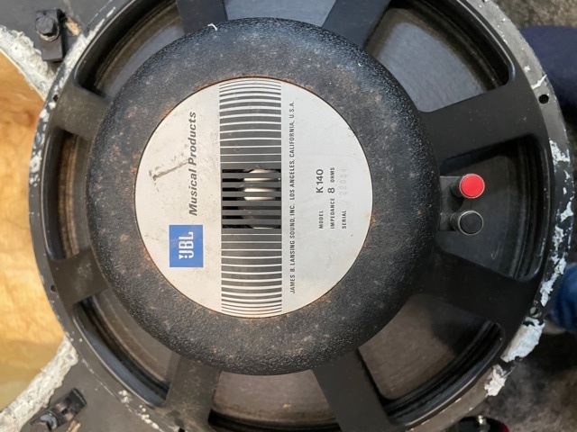

Schöner K140, sehr guter Zustand, nichts kratzt.
So sieht die Box entkernt aus:
Das kann auch ein Nachbau sein, da innen Bleistiftstriche zu sehen sind. Die Masse sind aber Original, das habe ich nachgemessen.
Jetzt kommt noch die Dämmwatte rein, dann wird gemessen.

Speakon stimmt natürlich. Die alten Klinken z. B. bei Zeck etc. auszutauschen ist ja aufgrund des identischen Maßes sehr einfach, das mache ich überall, seit es die Speakon/Klinke-Kombibuchsen von Neutrik gibt. Die sind auch vollkommen gekapselt, da pfeift nix.

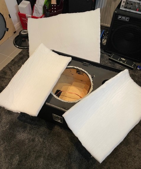

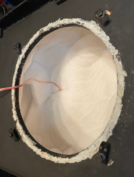

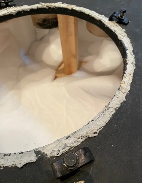

Heute ist es weitergegangen, ich habe meinen Dämmstoff aus dem Lager geholt:
Das alles muss natürlich nicht rein, nur ein paar passende Stücke:
Wichtig ist, dass die Bassreflexrohre frei bleiben, auf dem Foto war es noch etwas eng. Ausserdem muss getackert werden. Der Dämmstoff (4cm Dicke) sollte nicht einfach anliegen, sonder kann durchaus in die Box reinragen, das dämpft mehr Frequenzen und nicht nur einige wenige stark.
Die weisse Schmiere hat der Vorbesitzer aufgebracht, ich bevorzuge da Dichtband. Erfüllt aber seinen Zweck.

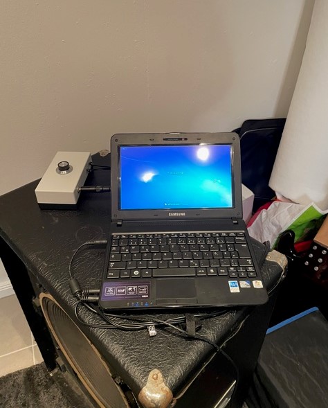

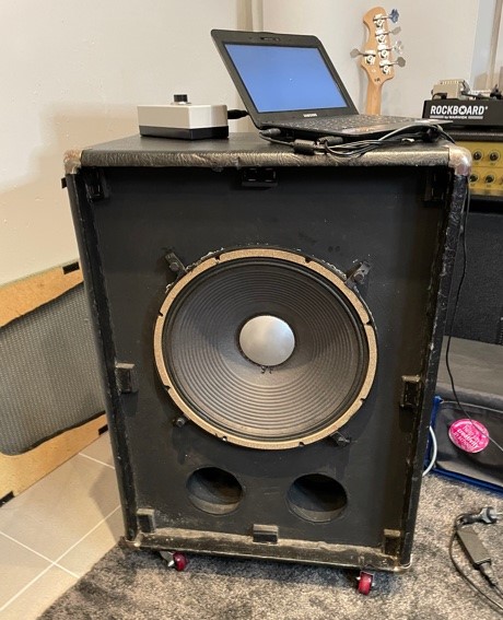

So sieht sie zusammengebaut aus, darauf mein Mini-Netbook mit Windows 7 (kein Internet) zum Durchmessen:
Im kleinen Kasten sind eine Klinkenbuchse, ein 10 Ohm-Widerstand 1% und die Kabel zum Laptop. Damit kann man die Impedanzkurve und die Phasenlage leicht messen, das dauert 20 sec. Bei dieser Box sieht es ganz gut aus, die zweite Impedanzspitze ist etwas höher als die erste, das bedeutet, dass die Bassreflexöffnung etwas zu klein ist. Das ist aber sehr wenig, da kürze ich die Rohre nicht aufwendig.
Die Abstimmung liegt bei 46Hz, danach fällt die Box mit 3dB pro Oktave ab und darunter sollte man sie auch nicht mehr stark belasten, da die Dämpfung so stark abnimmt, dass die Membranauslenkung zu stark wird und der Speaker anschlägt. Ausserdem ist es ja ein alter K140 und kein moderner Speaker, der in der Regel mehr Reserven hat.
