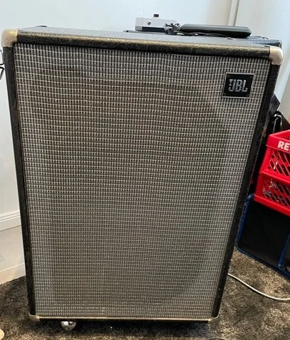

Hallo,

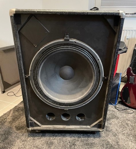

heute habe ich eine JBL K151-Box über Ebay-Kleinanzeigen abgeholt:

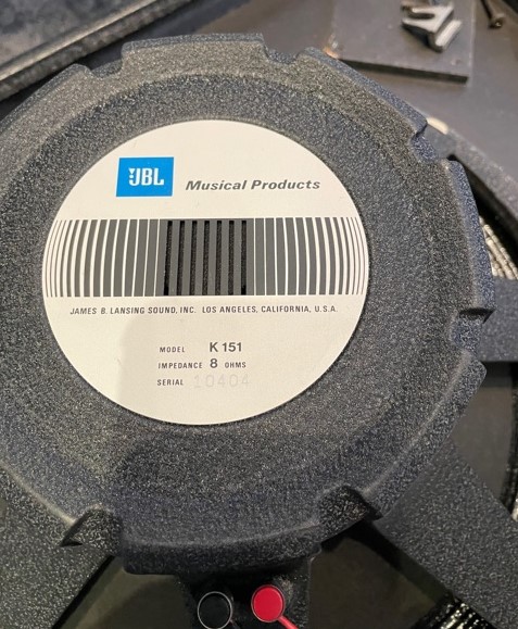

Erst war ich mir nicht sicher, ob das wirklich der 18" K151 ist, aber:
Sieht danach aus! Hier der Beweis:

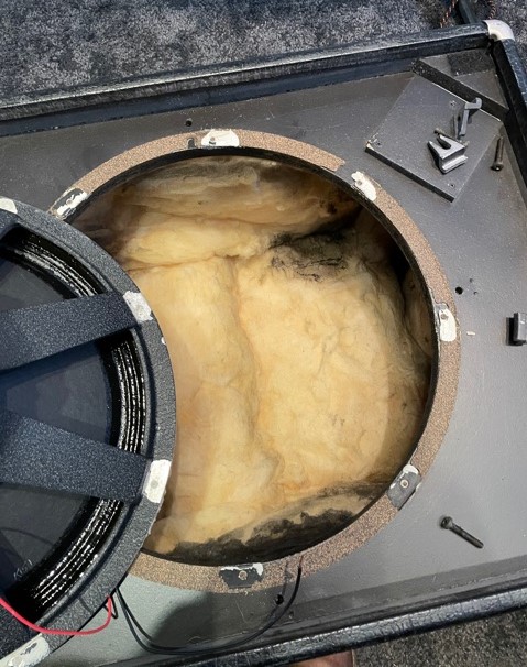

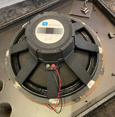

Kratzt nicht, hat 7,2 Ohm Gleichspannungswiderstand. Nur leider auch Glaswolle drin:

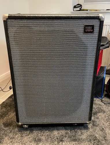

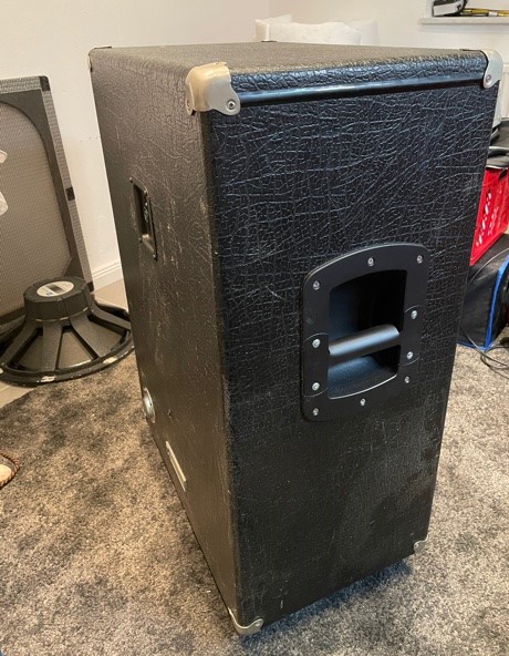

Die muss natürlich raus. Das Gehäuse hat die identischen Abmessungen der BB140 (sieht nur perspektivisch verzerrt anders aus):
Leise in der Werkstatt angespielt, klingt sie super, Tiefbass, Bass, gute Mitten, ausreichend Höhen.

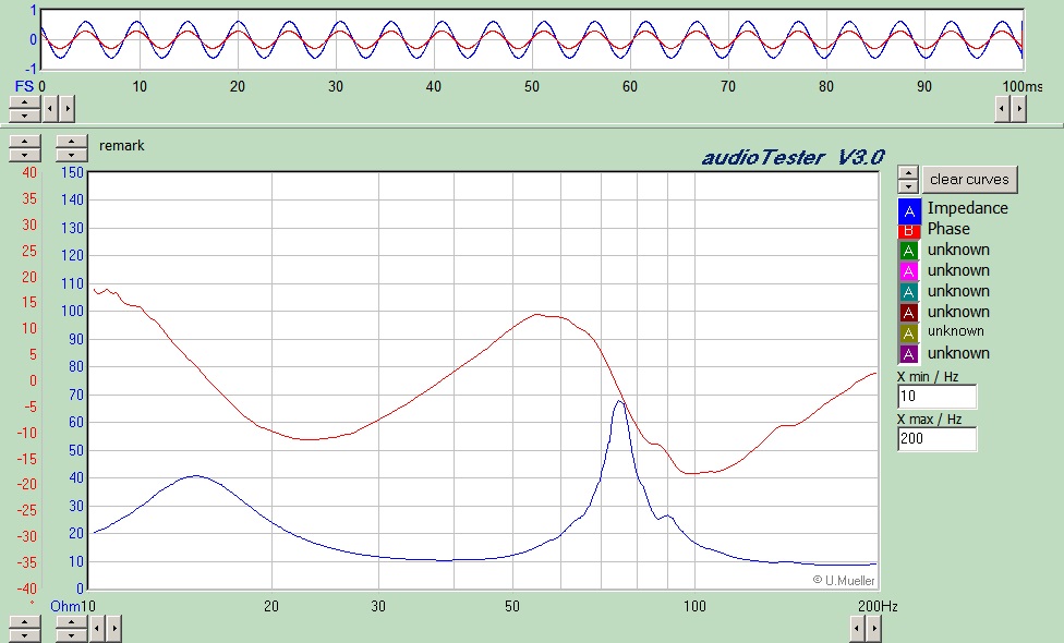

Lt. Impedanzschrieb ist sie nicht perfekt, aber ausreichend abgestimmt:
Untere Grenzfrequenz bei ca. 41 Hz (Nulldurchgang der roten Phasenkurve), etwas zu kleine Port-Öffnungen. Vielleicht ändert sich das noch, wenn ich die viele Mineralwolle (macht die Box virtuell größer) gegen weniger Kunststoffwatte austausche (dadurch wird sie virtuell wieder kleiner).
Gespannt bin ich auf die Kombi K140 + K151 parallel an einem Röhrenamp... Demnächst im Üraum.
So long
Chr.
PS: Die Membraunaufhängung sieht ziemlich neu aus, glänz perfekt, die Membran hat einige Gebrauchszeichen. Ob der mal recont wurde?

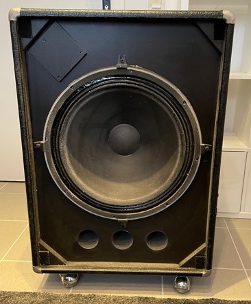

heute habe ich die JBL K151 mal fertig gemacht.

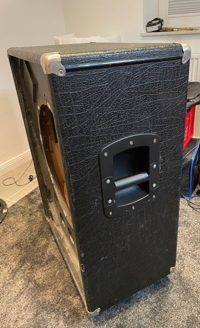

Die Plastik-Handschalen seitlich fielen auseinander, da sind ordentliche Griffe reingekommen:

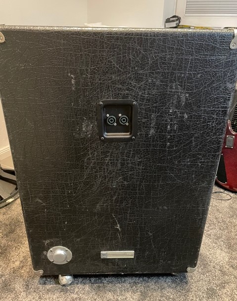

Hinten habe ich das Loch unten für die Klinkenbuchse mit einem Klinkenbuchsen-Lochblech ohne Loch (KbLboL) zugeschraubt. Von innen kommt man nicht ran, da die Box nur über den Speakerausschnitt zugänglich ist. Nicht schön, aber wirksam und zurückbaubar.
Hinten wie üblich bei mir zwei Speakon/Klinken-Kombibuchsen:

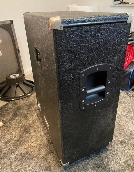

Gruppenbild mit Speaker
und Front:

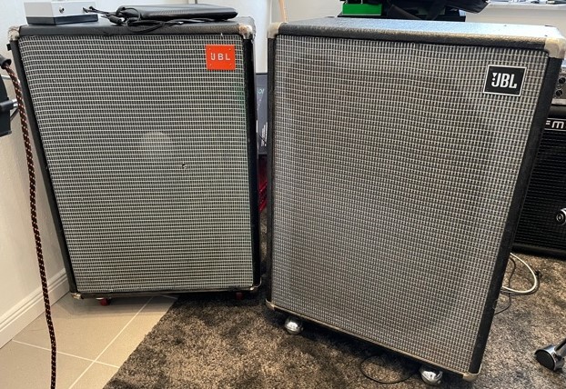

Heute war es soweit!
GK 400RB an BB140
Klingt super. Keine Tiefstbässe, die H-Saite kommt aber knurrig mit ausreichend Druck, zu viel Bässe -> dann wirds schwammig.
400RB an K151
Klingt recht ähnlich, weniger Höhen durch fehlende Alukalotte, was ich fast besser finde, weniger harsch. In den Tiefmitten voller als der 15er, aber ebenfalls ohne tiefste Tiefen. Klingt irgendwie wie mit Vong bei 50Hz oder so.
Nun beide parallel am 400RB
Wow, das ist schon ein Sound! Klar, druckvoll, vom Voicing etwas Vintage ohne zu crispe Höhen und zu tiefe Tiefen, klare Mitten. Nur die Bässe darf man nicht zu weit reindrehen, dann matscht es, dafür sind sie nicht gemacht.
Am Trace Elliot HexaValve das gleiche Bild, durchsetzungsstark, ausgeglichen in Mitten und Höhen.
Und vor allem: Nix dröhnt!
Beide zusammen sind auch so laut, dass man damit durchaus etwas bestellen kann! Nur ein Vong sollte davor, um die Speaker vor Tiefbässen unter 45-50Hz zu schützen, das könnte für sie gefährlich werden.
