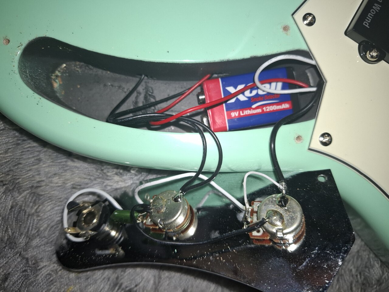

Um die Wartezeit ein wenig zu Versüßen, habe ich aus Spass mal die Control Plate runtergeschraubt.
Hmmm, da passt ja ne 9V Batterie rein!
Das klingt danach, dass ich aktive PUs einbauen kann, yay!
Also: auf zum Atom!

  • #124
Sieht gut aus!
Habe natürlich die aktiven EMG PUs (noch) nicht hier.
Aber: wenn es nicht passt, wird es passend gemacht. Wozu habe ich nen Dremel? :-)

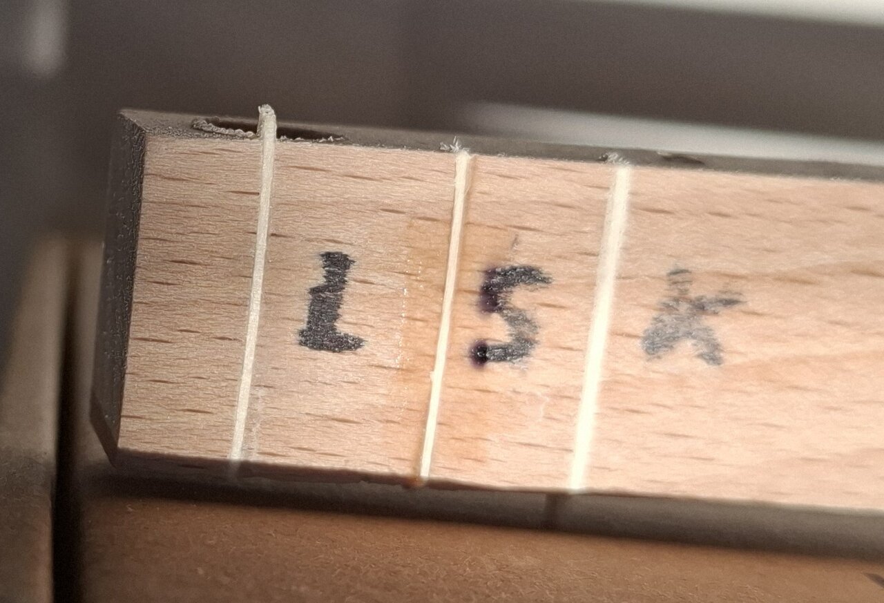

Ok, ein Ergebnis des Tests.
Habe mal quick&dirty bis auf 320er Schleifpapier geschliffen - feiner hatte ich gerade nicht.
So sieht's aus:
Ich bleibe beim Leim!
Grund: fühlt sich alles gut an, aber ich muss beim Leim nicht so "hart" schleifen, bis es gut ist. Man sieht bei dem Sekundenkleber (mitte) noch immer Spuren, wo es beim Leim (links) bereits passt.
Der Hartleim (rechts) ist ok, aber man sieht auch da noch ganz leicht Spuren.
Bedeutet: beim Leim muss ich nicht so viel Material vom Fretboard runterschleifen, um das gleiche Ergebnis zu bekommen.
Zusammen mit der einfacheren Verarbeitung, sehe ich keinen Grund dafür, was anderes als Leim zu nehmen!

  • #126
Die Batterie muss aber auch noch irgendwie fixiert werden.
Bei meinem Pass Bass hat mir ein Kumpel damals den Kanal zwischen Elektronikfach und PUs ein wenig erweitert, so dass die Baterrie genau rein passt und dann vom Schlagbrett eingeklemmt wird.
Wenn du willst mach ich dir mal ein Bild davon.
Reaktionen: Whying_Dutchman
  • #129
sei schlau und schraub sie fest
  • #130
Ich packe immer etwas Schaumstoff rein, schon wegen möglicher Kurzschlüsse.
Ausserdem mag ich nicht so schlau sein, weil: "dumm fegt gut!" :-)
Reaktionen: Axel

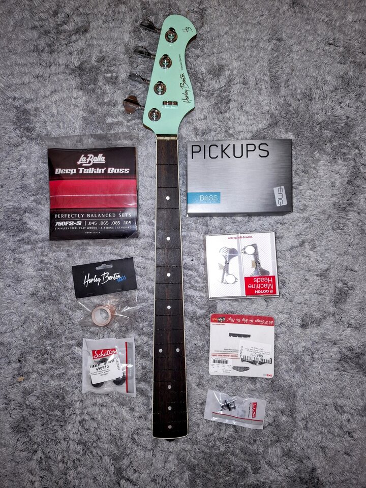

  • #133
Alle Spielzeuge sind da ... fehlt nur noch der Radius-Schleifblock!
Reaktionen: feierabendbass, Axel, daphonque und eine weitere Person
  • #134
Kannst du am Ende mal eine Schlussrechnung mit allem (alles, was du extra für dieses Projekt angeschafft hast - also inkl. z.B. Radiusschleifklotz) aufmachen? Würde mich echt interessieren!
Reaktionen: feierabendbass und Whying_Dutchman
  • #135
Ehm ... lieber nicht, eigentlich. Will es gar nicht wissen 8D
Hauptsache günstiger als der Sire U5. Aber mit besseren Komponenten ... und der Harley Benton passt ergonomisch einfach 100% zu mir.
Aber, naja, ok...
Absolut notwendig:
- Harley Benton MV-4MSB. Ca. 180€ gebraucht. War aber nur ein Paar Monate alt und sah absolut neu aus!
- La Bella 760FS-S: 55€. Fretless soll man anscheinend lieber mit Flats spielen. Sonst isses flatless :-)
- Furnier: ca. 10€ (4€ + Versandkosten)
- Radius Schleifblock: 18€ (https://www.amazon.de/gp/product/B07D4DDFV1?ref=ppx_pt2_dt_b_prod_image)
- Querendschneider: ca. 9€. https://www.amazon.de/dp/B0D41LZ3RH?ref=ppx_yo2ov_dt_b_fed_asin_title. Der war echt super!!!
- Stechbeitel Set: ca 19€
- Ponal Express Kleber. Ca 5€
- Verschiedene Bosch Holz Schleifpapier. Ca. 5€.
Wenn du Werkzeug etc. zuhause hast, wird es natürlich günstiger. Die Zange kann ich aber echt empfehlen - das ist ne "Wunderzange"!!!!
Und (nicht notwendiges):
- Gotoh GB707 4L C Bass Tuners: 49€
- Alu Rohr als Adapter für Tuner: ca. 8€
- EMG GZR Pickups - hatte ich noch da. Die aktiven EMG PUs kommen in den pinken Bass ... und dann gibt's nen Ringtausch für alle Bässe...
- Schaller ST-Style Knobs BC: 35€. Viel zu teuer, aber ich mag die Schaller "Hütchen"...
- Graph Tech TUSQ XL PT-3834-00 Bass Nut 4: 16.90€
- Schaller Security S-Locks Pin Set M C: 10€
Und:
- threaded inserts für neck und control plate, statt Holzschrauben. Ca 10€.
Reaktionen: feierabendbass, olbass, Bass-Fred und eine weitere Person

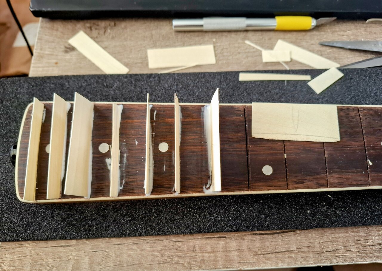

Ok, weiter geht's:
Reaktionen: claudio
  • #137
Mal ne Frage - nur so ein Gedanke - warum lässt du das Furnier so extrem weit rausstehen? Ich würde sie wahrscheinlich eher max. 1-2mm überstehen lassen...
Und auch so extrem viel Leim würde ich gar nicht nehmen :confused:
Und was ich auch noch sehe, die Furnierstreifen gehen nicht von Binding zu Bindung, da ist doch noch Luft, oder täuscht das?
Reaktionen: feierabendbass, daphonque und Whying_Dutchman
  • #138
Das Furnier musste ich ja irgendwie reindrücken und platzieren. Das ist nicht ganz so einfach, weil der Spalt ab Werk nicht ganz sauber gesägt ist (da sind so kleine "Sockel" drin), ich muss also ein wenig bugsieren.
Wenn getrocknet, schneide ich ab und mache den Rest vorsichtig mit nem Stechbeitel.
Ich werde jetzt etwas weniger Leim nehmen, aber es dient dazu, Unebenheiten auszugleichen, auch IM Spalt selbst.
Die Furnierstriefen gehen teilweise wirklich nicht von Bindung zu Bindung. Ich habe das zuerst versucht, brauchte aber ca 15 Minuten und 5-7 zerstörte Furniere, damit es mit den Unsauberkeiten IM Spalt passt.
Es ist aber echt nicht viel, und ich glaube nicht, dass es auffallen wird. Immer noch besser als mit Füllmasse .-)
