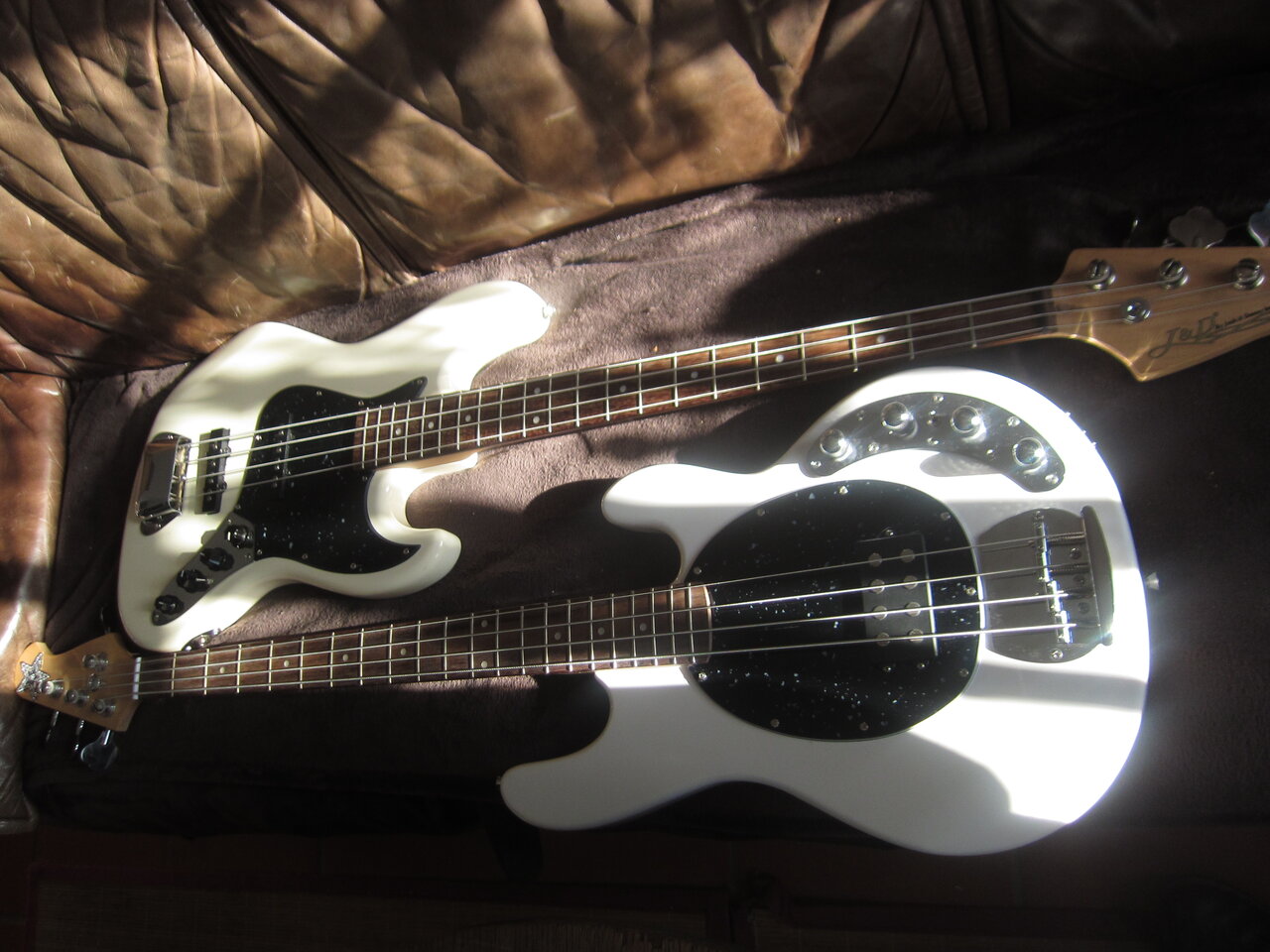

... der pre amp war auf jeden fall damals ein meisterwerk !
und heute immer noch eine sehr gute basis für umbauten :
steckt hier in beiden bässen , beim mm styl sogar noch mit zusätzlichem mittenregler .
und auch in dem hier :
Reaktionen: Axel und Nasenbär

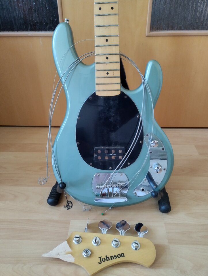

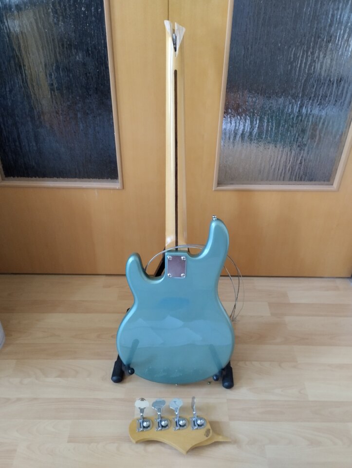

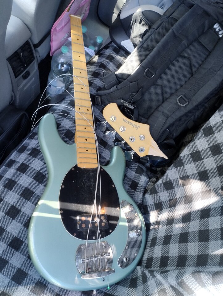

Willkommen im "Johnson MM-Style "Neckbreaker" - Low Budged Reparatur" Thread.
Der stark gealterte Bass mit abgebrochenem Headstock tauchte bei Kleinanzeigen auf.
Zufällig nur wenige Kilometer entfernt. In die Richtung musste ich eh - also fix Interesse bekundet.
Natürlich mit etwas Glück eine Antwort bekommen und ich soll hin machen weil neun weitere Interessenten drängelten.
Die Dame war verwundert dass sich so viele für den "Schrott" gemeldet haben. Ihr Mann hat das Gerät bei einer Fatsche umgeschmissen.
Und überhaupt war alles rostig, eklig und ungepflegt. Also genau mein Ding. Rein ins Auto und grinsend heim gegurkt.
Einen MM-Style Bass, Stingray oder Sterling hatte ich noch nie zwischen den Fingern.
Endlich ein Bass mit Ei! Oder Klobrille! Zwar nur ein Johnson und mit unspektakulärer Headstockform aber dieser ist eh abgebrochen.
Mein erster Gedanken war: Fenderstyle Hälse habe ich unbenutzt da. Die passen sogar in die Halstasche. Wäre eine Option gewesen.
Aber irgendwie hatte ich im Ohr, dass geleimte Halsbrüche mit "Titebond Original" nie wieder brechen. Und wenn, dann nicht an der geklebten Stelle.
Da es nur ein Johnson-Neck ist, und eine Reparatur beim Meister vermutlich mehr kosten würde als man jemals wieder für den Bass verlangen dürfte, musste ich es selbst versuchen.

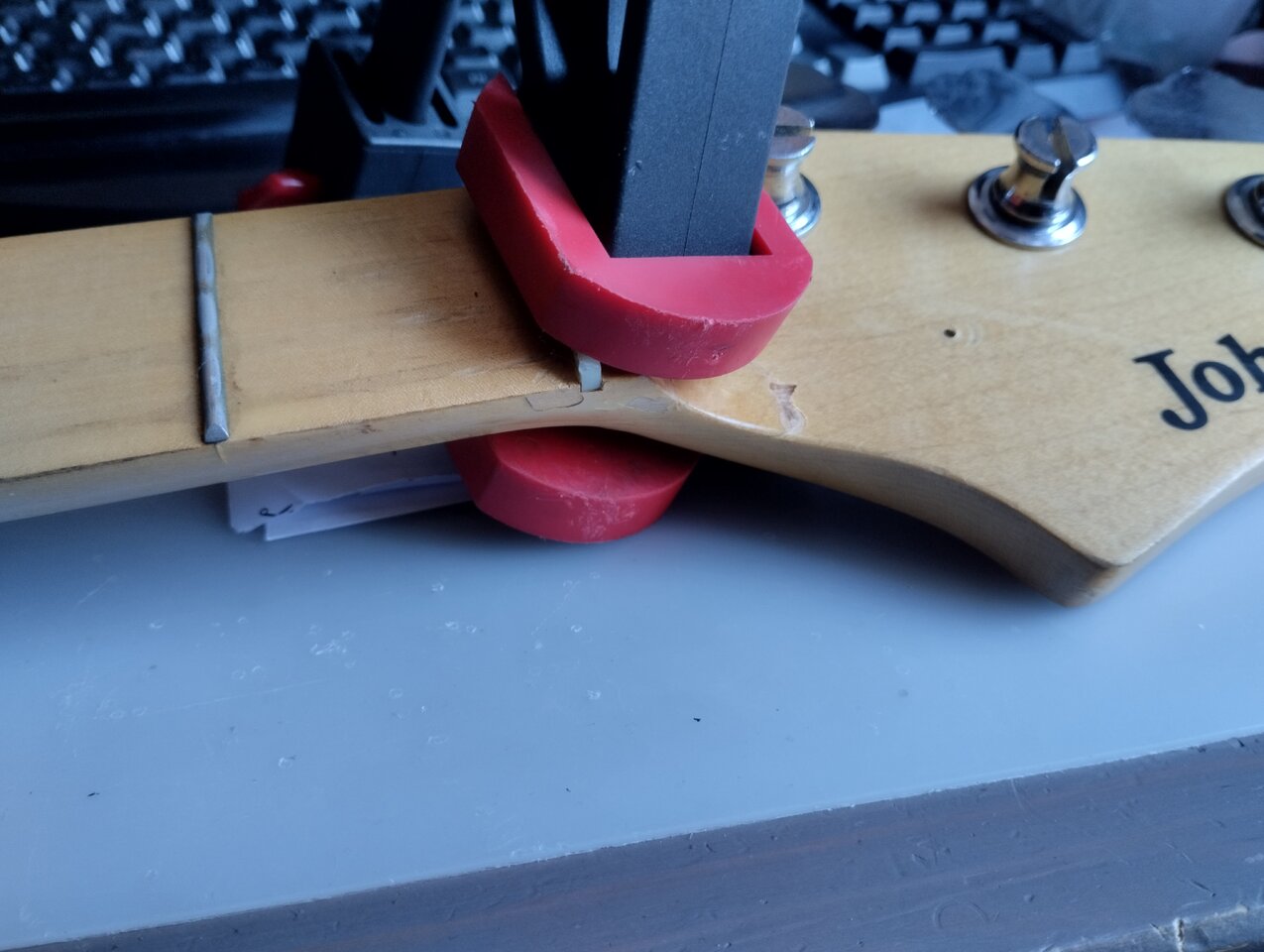

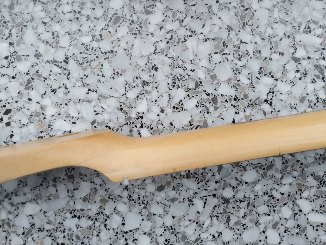

Anhang anzeigen 925314Anhang anzeigen 925315Anhang anzeigen 925317Anhang anzeigen 925318
Anhang anzeigen 925319Anhang anzeigen 925320

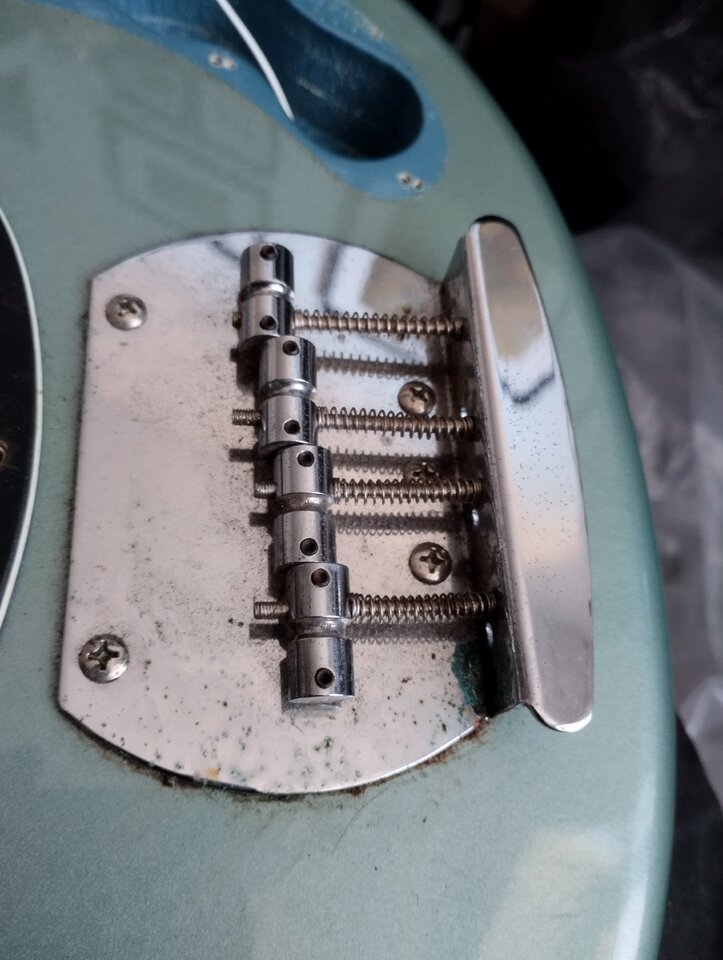

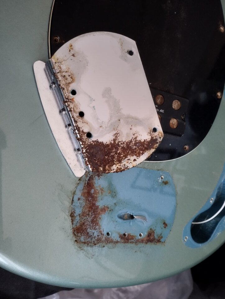

Der Laie staunt - der Fachmann greift sich an den Kopf. Einfach mal machen.

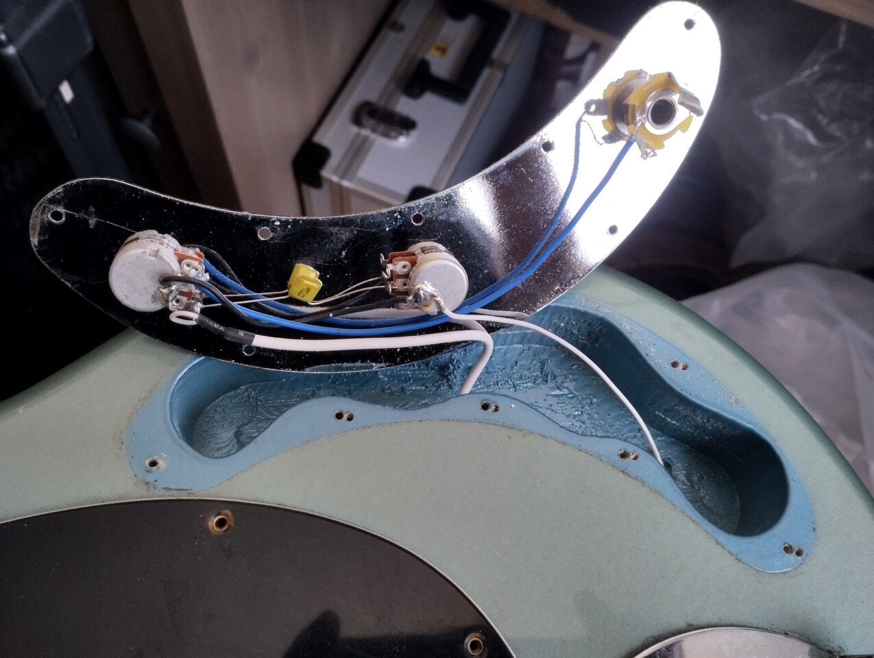

Der Korpus wurde komplett frei gemacht und sämtliche Hardware im Ultraschallbad für 30min bei 70-80°C im Fitwasser gereinigt.
Anschließend mit verschiedenen Drahtbürstenaufsätzen im Akkuschrauber und Rostlöser behandelt und nochmal für 30min ins Ultraschallbad.
Ganz schöne Arbeit bei den ganzen kleinen Schräubchen. Auch Sinnlos wenn man eh die Schublade voller neuen Schräubchen hat...egal. Einfach machen.

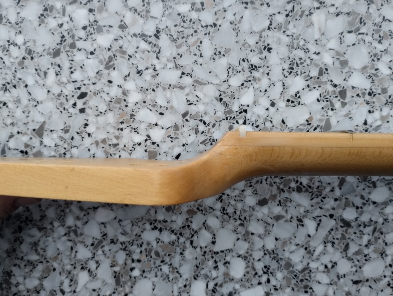

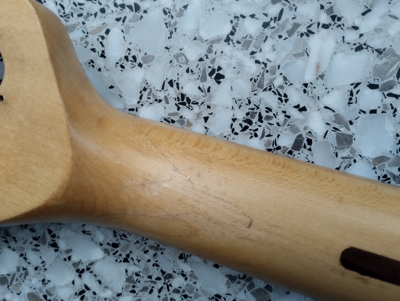

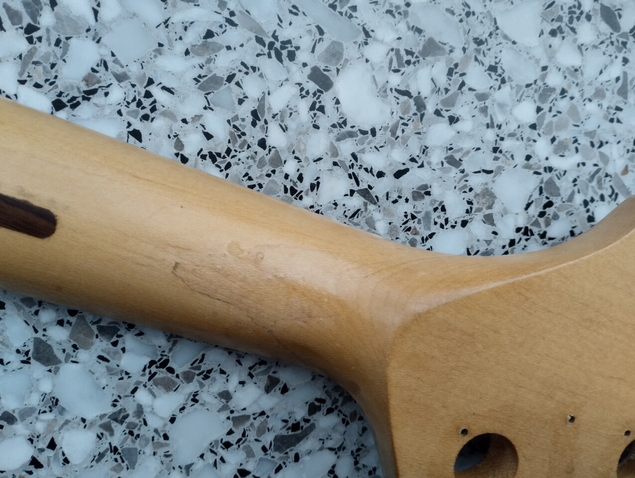

Der Hals durfte eine Woche vor sich hin trocknen. Wir sind währenddessen in den Urlaub. Nach der Klebung lies sich sogar noch der Spannstab drehen. Irre.
Danach wurde der Hals an den Klebestellen mit Feile, Schleifer und Sandpapier geglättet und mit einer alten Dose Klarlack besprüht.
Wie sollte es anders sein. Zu viel Lack welcher Nasen und Bläschen bildet. Also nochmal etwas nachschleifen. Bis hierhin bin ich aber sehr zufrieden.
Anhang anzeigen 925321Anhang anzeigen 925322
Anhang anzeigen 925323Anhang anzeigen 925324
Die Neck- u. Controlplate wurde mit Elsterglanz beschrubbelt. Davor, danach und zwischendrin eigentlich alles mit WD40 undoder Ballistol behandelt und gereinigt.
Am Tonabnehmer war eine kleine Ecke vom Magneten abgebrochen und wurde mit Sekundenkleber wieder eingeklebt. Potis, Cap und Jack werden einfach weiter genutzt.
Mal sehen ob man nur mit Zeit, Arbeit und Chemikalien den Bass wieder hin bekommt.
Die Bünde wurden mit Music Nomad Frine Fret Polish und einem langsamen Dremel mit Filzscheibe poliert. Sieht auf Videos immer ganz easy aus und geht viel schneller als sonst von Hand.
Sollte man ja nicht so machen aber hier war es mir egal. Ergebnis ist ausreichend.

  • #33
Wie "schwierig" ist das eigentlich, so einen Bruch so zu kleben?
Werkzeug ist da, handwerkliches Geschick auch.
Wenn es nicht gut aussehen soll und der Bruch hinterm Sattel ist und die Fläche groß genug, muss man da noch irgendwas beachten? Außer Spannstab nicht festkleben?
Beischleifen und lackieren ist gar kein Problem.
  • #34
In meinem Fall würde ich sagen: Nicht weiter schwierig. Vermutlich habe ich auch zu viel Kleber genommen und der Spannstab dürfte auch ordentlich was abbekommen haben. Aber anscheinend klebt das Zeug nur wo Holz auf Holz fest zusammengepresst wurde. Was zu viel war und heraus gequetscht wurde habe ich direkt abgewischt. Was ich nicht abgewischt habe konnte man später wie Gummi ab knaupeln. Der Spannstab lässt sich leicht drehen. Vermutlich hat er nun am Anfang nur paar cm "Gummifüllung".
Reaktionen: Nasenbär
  • #35
Reaktionen: Ray Mahogany, hui, Nasenbär und eine weitere Person
  • #36
Das Wort wundert mich auch ein bisschen. Wird das denn hart zwischen/im Holz? Also ich weiß schon, dass es von der Firma anständigen Holzleim gibt, aber ich kenn Holzleim so, dass der hart wird. Kleber kenn ich, der gummiartig wird.
Keine Kritik, das lässt mein Wissen nicht zu. Wundert mich nur.
  • #37
Mit dem Holzleim wird Holz auf Holz hart. Aber Holz auf Metall (Spannstab) blieb Gummiartig.
Ich habe den Bass jetzt nach drei Tagen mit aufgezogen Saiten noch etwas gespielt und die Verleimung scheint richtig gut zu halten.
Saiten haben die Stimmung behalten. Halskrümmung unverändert. Scheint wieder ein spielbares Instrument geworden zu sein.
Nur der Test an der lauten Anlage steht noch aus.
Reaktionen: Stratus, bassmeta, Nasenbär und eine weitere Person
  • #38
Yep, wenn so ein Klumpen Titebond trocknet, dann wird er gummiartig.
Reaktionen: Nasenbär und Hicetea
  • #39
Kommt immer sehr auf die Bruchstelle an. Wie glatt und gleichförmig sind die Flächen, Holzsplitter am Rand etc. Erschwerend ist auch immer, wenn der Druck der Schraubzwingen nicht senkrecht auf die Bruchfläche wirkt, sondern schräg. Da kann es passieren, dass die Teile beim Zwingen auseinanderdriften.
Wenn man Pech hat, wandert ein Stück einen Milimeter, und man bemerkt es nicht. Hinterher sehen die Ränder richtig bescheiden aus.
Die Leimung von Hicetea sieht super aus, alles gutgegangen.
