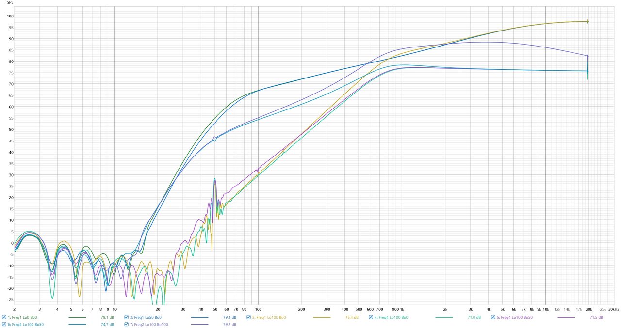

Mir liegt hier einen JPTR FX MAYO zu Testzwecken vor.
Was sich mir nicht ganz erschließt ist, was das Teil bezwecken soll. Es scheint eher für Gitarristen gedacht zu sein.
Ich habe mal ein paar Messungen mit verschiedenen Poti-Stellungen laufen lassen:
Also "Pultec" sieht für mich anders aus (und hört sich auch anders an...). Oder stimmt was mit dem mir vorliegenden Exemplar nicht?

Ist es bei deinem Mayo auch so, dass bei Low ( Poti unten links; das Layout ist nicht so dolle) auf Vollanschlag rechts der Sound bzw. die Lautstärke gen Null geht?
Glaub nicht.
Da sind dann halt nur noch Höhen zu hören.
Kann ich auch grad leider nich überprüfen.

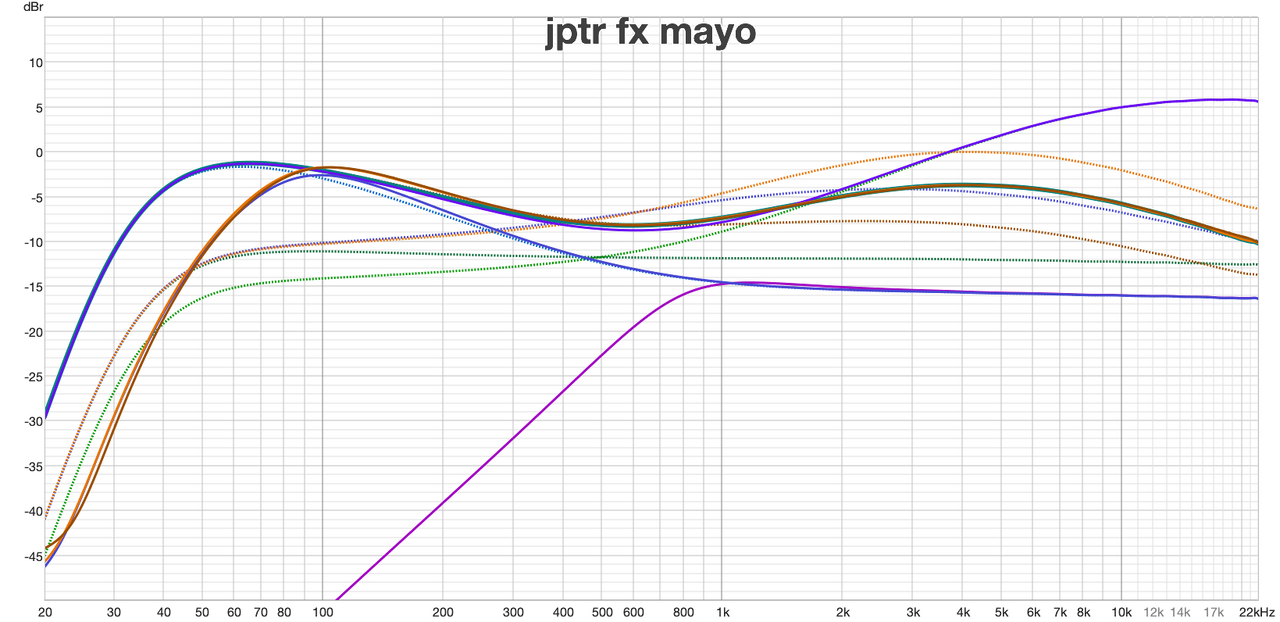

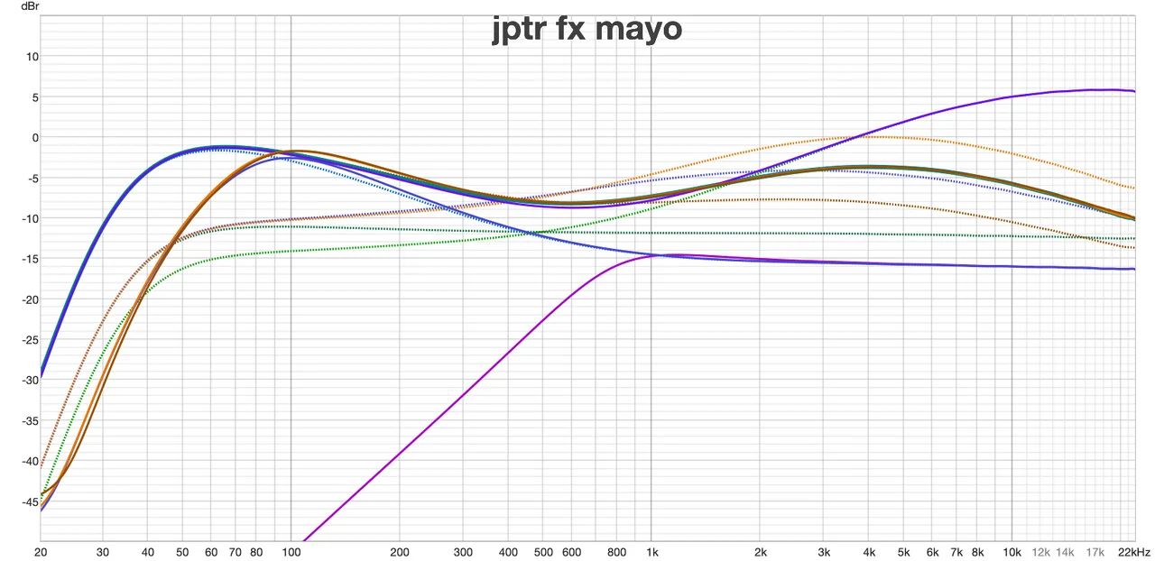

Nö, da hast du Mist gemessen. Hier paar verschiedene Settings. Hast du versucht, die Schaltung zu tracen und dabei was gegrillt oder das Gerät gebraucht gekauft? Chargepump im Eimer?
Bei Verdacht auf Defekte darfst du dich auch ruhig auf offiziellem Weg direkt an den Hersteller wenden: info@jptrfx.com
Wir beißen nicht und finden auch bei Gebrauchtkauf in der Regel immer eine zufriedenstellende Lösung.

„Mist“ passt schon, denn das ist genau das, was aus dem mir vorliegenden Mayo-Teil kommt. Muss ja nicht für alle Exemplare gelten.
Neugierig gewesen, da mich Filter interessieren. Gebrauchtkauf, ausgepackt, angeschlossen, getestet und merkwürdig gefunden.
Jetzt den Ärger mit dem Verkäufer, der natürlich behauptet, dass alles ok war.
Warum sollte ich etwas tracen, was anscheinend nicht funktioniert? Aber ist ja nicht das erste Mal, dass man direkt vom Kauf das Teil in die Tonne treten kann.
Solltest du daran interessiert sein, das Gerät prüfen zu lassen, bist du herzlich eingeladen, dich an die genannte Emailadresse zu wenden.
Kostet auch nichts. Dafür dass du uns doof findest, kann das Gerät ja nichts und nachtragend sind wir auch nicht. :bier:
