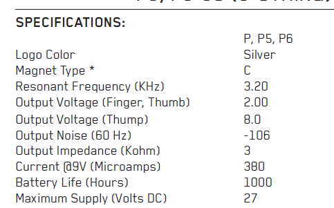

Der Bass für das Park-Punk-Chick hat nen aktiven EMG P Pickup (meine anderen Bässe haben die X Variation, mit geringerem Output - aber die spiele ich über INSTR in)
Das hier sind die Werte des Park-Punk-Chick P Pickup:
Passt das?

Passive Pickups: Ausgangsimpedanz oft 500 kΩ bis 1 MΩ.
Preamp-Ausgang: typischerweise <10 kΩ, oft sogar <1 kΩ.
Diese Wandlung erfolgt durch einen Buffer oder aktiven Verstärkerbaustein im Preamp.
Bei dir steht 3KOhm - passt also.

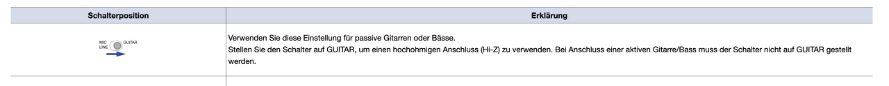

das steht in deiner Anleitung:

Dein Zoom AMS-24 hat zwei Eingänge, die entweder über den Klinkeneingang Linesignale oder über den XLR-Eingang Mikrosignale entgegen nehmen können. Einen der Lineeingänge kann man mittels Schiebeschalter auf HiZ umschalten - an diesen kann also direkt ein passives Instrument angeschlossen werden (über ein ganz normales Klinke-Klinke Kabel).
Für Deinen Anwendungsfall mit aktiven Instrumenten bedeutet das: Du brauchst keine DI-Box, einen aktiven Bass kannst Du an den Eingang 2 über eine ganz normales Klinkenkabel anschließen. An den Eingang 1 kannst Du aktive oder passive Instrumente per Klinkenkabel anschließen - bei einem passiven Instrument stellst Du den Schieber auf „Guitar“.

Nimm einfach das was da ist. Da ihr mindestens einen aktiven Bass habt, kann der an Input 2, wenn einer passiv ist, geht der an Input 1, da kann aber auch ein aktiver dran (dann muss der Schalter nicht auf GUITAR gestellt werden) .

Ok, bisher habe ich meinen aktiven Bass über den Hi-Z (vorne) angeschlossen (Schieber auf „Guitar“).

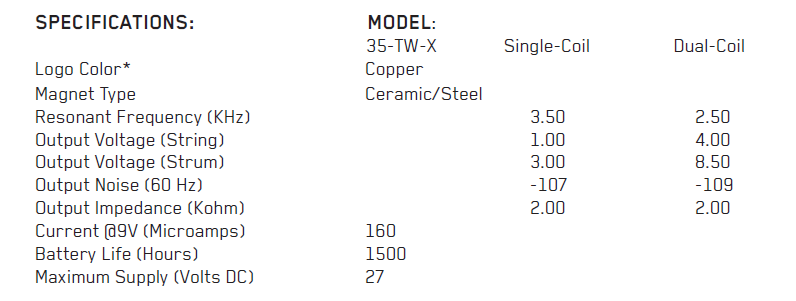

Meine anderen Bässe haben die X Serie PUs, die sind (absichtlich) nicht so "laut", zB:
Falls das passt, wäre es ja sinnvoll, den Hi-Z insgesamt zu übergehen und einfach die Bässe an Line-in anzuschliessen, was natürlich super wäre...

Na, wenn Deiner auch aktiv ist, probier doch einfach mal aus, was passiert, wenn Du den Schieber auf Mic/Line machst oder gleich in Input 2 gehst. Kaputt geht da nix von. Es geht auch nicht um den Pegel, beide Inputs können ja Mic Pegel, dafür sind ja Gain-Steller vorhanden.
