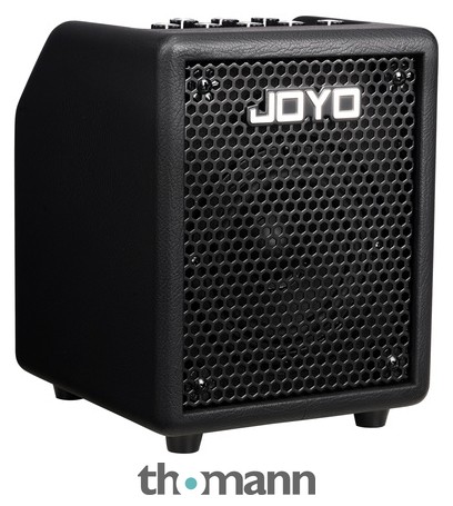

Ich habe jetzt empfohlen:
- Joyo BA-30. Grund: das ist ne kleine Box, die Ok klingen soll und mittels Powerbank auch draussen funktioniert. Dazu gibt es ein paar Effekte und - wichtig - ein soso Audio Interface. Für 80€ ist das nicht schlecht, denke ich.
