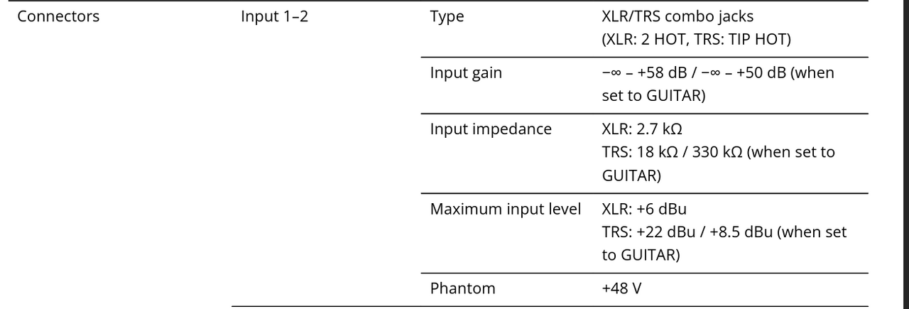

  • #23
Für den Eingang gilt nur, dass er hinreichend hochohmig gegenüber dem Ausgangswiderstand sein muss,
Das sind die Werte für den Zoom AMS 24:
Wenn ich es richtig verstanden habe, dann:
- beide Bässe einfach (wie gehabt) in die 6.35mm Inputs vorne.
- Guitar (Hi-z) kann auf off bleiben. Das würde dann im 18 KOhm "Modus" laufen (nicht 47 KOhm!!!)
Der "kleine" Bass läuft mit 3 KOhm out, die "grossen" (X) mit 2 KOhm.
Passt das - also wegen der 18 KOhm in am Zoom AMS 24???
Reaktionen: claudio
  • #25
18k erfüllt immer noch das Kriterium für Spannungsanpassung. und die 330k sind für hi z Eingänge doof gewählt. ok, Zoom halt...
Reaktionen: Whying_Dutchman
  • #26
Kannst du das ein wenig erklären?
Was wäre aus deiner Sicht dann besser?
- beide (2 bzw 3 KOhm) Bässe in line-in, also 18 KOhm
- 2 KOhm Bass in 330 KOhmHi-Z INSTR in, 3 KOhm Bass in 18 KOhm Line-In
  • #27
bei einem passiven Bass oder Gitarre wirken sich 330k verglichen mit 1 Meg schon sehr merklich dämpfend auf die Höhenresonanz aus. Vor allem bei Humbuckern, weil die selbst hochohmiger sind. Und das kann u.U. störend sein. Bei dem, was ich zur Zeit mache, macht das viel aus.
