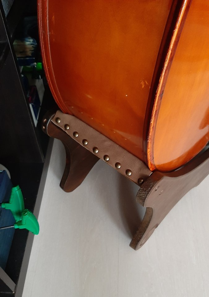

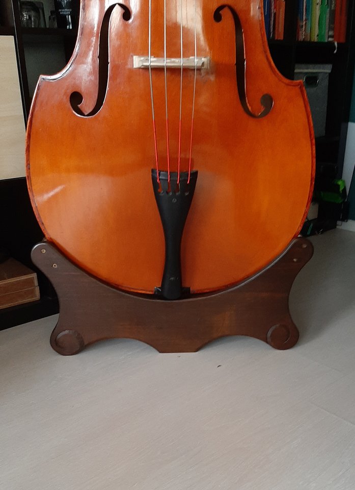

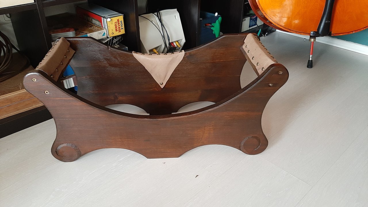

Immerhin hab ich es geschafft, den KB Ständer fertig zu basteln....
Reaktionen: tonedeaf, EADG, Mecki und 8 andere
