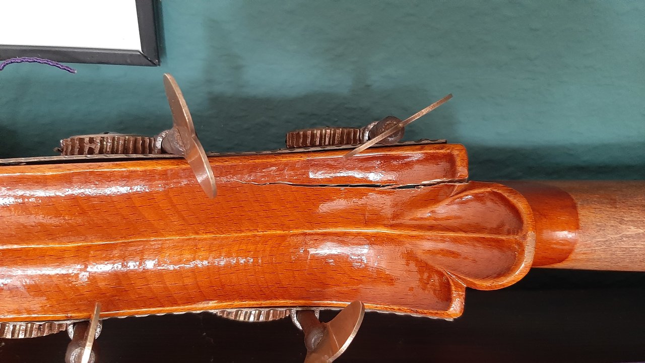

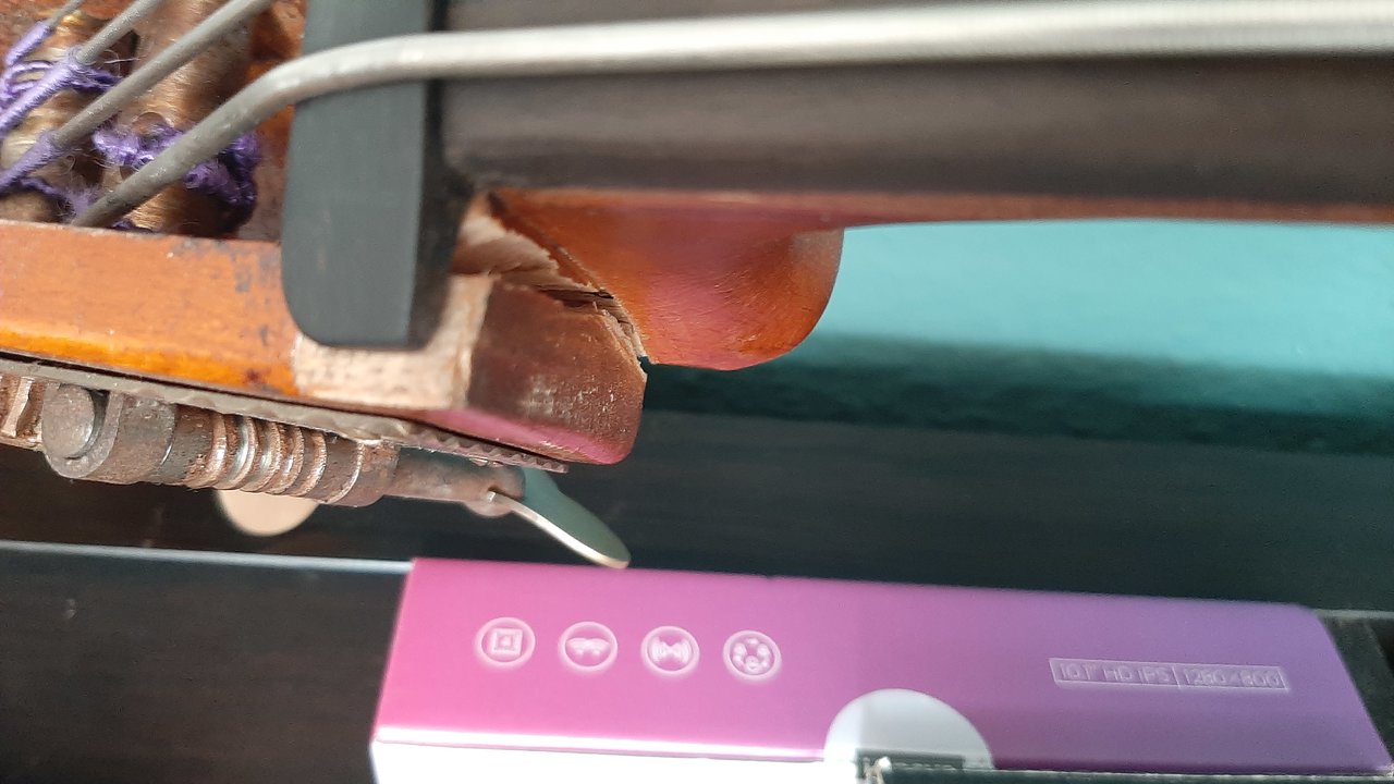

MIR IST GERADE SCHLECHT GEWORDEN UND ICH WEISS NICHT OB ICH HEULEN ODER KOTZEN SOLL....
Ich hab gerade beim betrachten gesehen das der Bass am Kopf eine neue fette Makke hat und gesprungen ist.
Reaktionen: Mecki, bassilisk, der Franzos und eine weitere Person

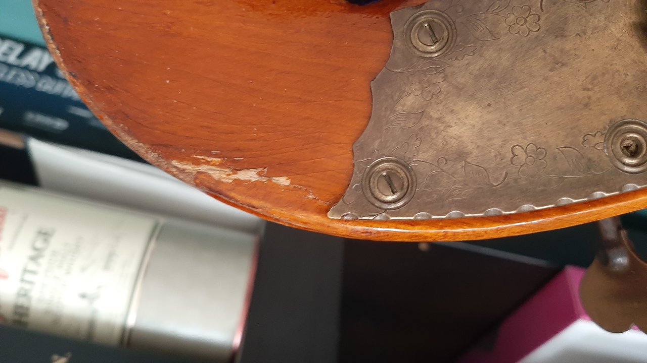

Ja der fliegt ja gleich auseinander. Sieht nach einer Umfaller oder grobem Anschlagen aus, da ist doch eine Druckstelle, oder?
Oh das ist bitter...
  • #31
Seitenspannung runternehmen und zurück zum Geigenbauer. Kann man sicher retten.
  • #32
man könnte auch versuchen, einen neuen Wirbelkasten anzuschäften.. so wie das Heiner Windelband hier mit dem alten Wirbelkasten an einem neuen Hals für den Bass von Martin Wind macht...
aber das ist gerade eine wirklich sensible Stelle...:-P
und das hängt natürlich auch immer vom "Gesamt-Konzept" ab...
  • #33
Irgendwann fressen halt die Reparaturkosten den Gesamtwert auf. Mit sonem Schaden wird das halt nie mehr was wirklich tolles... Das muss man in so einem Fall ganz nüchtern betrachten, es hängen auch noch keine persönlichen Erinnerungen dran... Man kann also auch Feuerchen machen! :evil:
Aber erstmal soll der Bassbauer mal erklären, was er da gemacht hat...

Fakt ist, ich habe ihn ohne die Makke am Kopf zum Bassbauer gebracht.......kann ich anhand der Bilder die ich gemacht habe belegen.
Ich muss leider davon ausgehen, das Er beim Bassbauer umgefallen ist und der der Anstoß zum Riss geführt hat, der sich dann beim Stimmen Zuhause aufgetan hat.
ABER, man hätte bei der Übergabe die Makke sofort beanstanden müssen.
Da ich den Bass aber nicht selbst abholen konnte ( Fuß OP) hat meine Frau den Gigbag eingepackt und ist alleine hingefahren.
Dort angekommen lag der Bass im Hof.
Der Bassbauer hat ihn dann in den Gigbag (4cm Polsterung) gesteckt und ins Auto geladen.
Zuhause hab ich ihn ausgepackt und die Makke zwar gesehen, aber den Riss nicht bemerkt.
Da es kurz vor Mitternacht war, hab ich auch kein Bild mehr gemacht....
Ob der Riss dann beim Stimmen auf ging oder über Nacht kann ich nicht sagen.
Nun behauptet der Bassbauer natürlich das Er den Bass ohne neue Makke übergeben hat und das der Schaden demnach beim Transport entstanden sein muss.
Und ich kann nicht beweisen, das der Bass bei ihm umgefallen sein muss.
Ich muss mal in Ruhe überlegen, was ich da jetzt machen soll....
Vielleicht Buche ich das Ganze am besten unter "Erfahrung" ab und reparieren den Schaden selbst.
Den Sattel, der neu gemacht wurde, kann ich dann auch gleich mit neu machen, denn der passt nicht ( zu schmal und schlechte Passform).....

Hi Steff
Das sollte sich ganz gut reparieren lassen....am besten alles abbauen...mechaniken usw. Und dann schauen ob sich das gut zusammendrücken läßt.
Wenn sich der Spalt gut schließen läßt....Leim rein..zwingen(n) drauf und über nacht ruhen lassen.
Sollte halten.
Wahrscheinlich warst du beim geigenbauer

Cool bleiben. Wenn der Bass funktionieren soll und keinen Schönheitspreis gewinnen, dann kannst du das auch selbst reparieren.
Mein Stagg- Upright hatte schon 2mal einen Kopfplattenbruch (don't verlass dich an se Träger of se beiliegende Gigbag + don't lehn your Upright an your Car while tratsch-ing...).
Alle Späne sammeln, Saiten entspannen, Tuner abmontieren, Holzleim, mit Zwingen gut pressen (Kork, Filz, Holz unterlegen damit es keine Druckstellen gibt. Möglichst flächig pressen- besser 3 Zwingen die nicht so fest sind, als eine komplett fest angeknallte.)
Meine Reparaturen halten seit 8 bzw. 5jahren Problem frei.

Hab mal drüber geschlafen und beschlossen den Schaden unter Lehrgeld zu verbuchen......
Oder wie es so schön beim 5ten Element heißt.....Wenn Du willst das etwas anständig gemacht wird, mach es selbst.
Ein Stück Ebenholz für den neuen Sattel ist bestellt.
Jetzt muss ich nur noch die Frage klären, ob es Sinn macht einen Teil des Holzleims mit Wasser zu verdünnen, um ihn mit der Spritze und einer feinen Kanüle möglichst nah am Rissansatz einbringen zu können.
Und ob es Sinn macht zusätzlich einen Dübel zu setzen.....unter der Wirbelplatte wäre das möglich ohne das man es sieht.....
welchen leim möchtest du denn verwenden?
unabhängig davon würde ich es nicht machen, da sich die klebkraft deutlich verringern kann
wenn du guten leim nutzt, richtig presst und sauber arbeitest, ist die klebestelle stärker als das holz darum und du benötigst keinen dübel.
Reaktionen: EADG und claudio
  • #40
Holzleim......
Bei solchen Rissen sehe ich immer das Problem, das der Kleber erst ab einer bestimmten Rissbreite eindringen kann.
Deshalb ist eine möglichst dünnflüssiger Kleber hier im Vorteil.....
