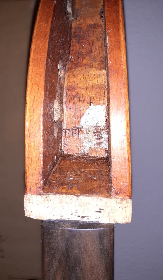

Erstens ist es extrem unwahrscheinlich, dass dieser Riss (sofern erfolgreich repariert) jemals wieder geöffnet werden soll.
Zweitens erfordet die Verarbeitung von Knochenleim Erfahrung und Gerätschaften. Ich denke, beides ist hier nicht vorhanden.
Die o.g. Produkte sind gut verabeitbar, verfügbar, und erfüllen die technischen Anforderungen - auch das der Lösbarkeit.
Ob der TO sich das zutraut, ist eine andere Sache; das können wir hier nicht beurteilen.

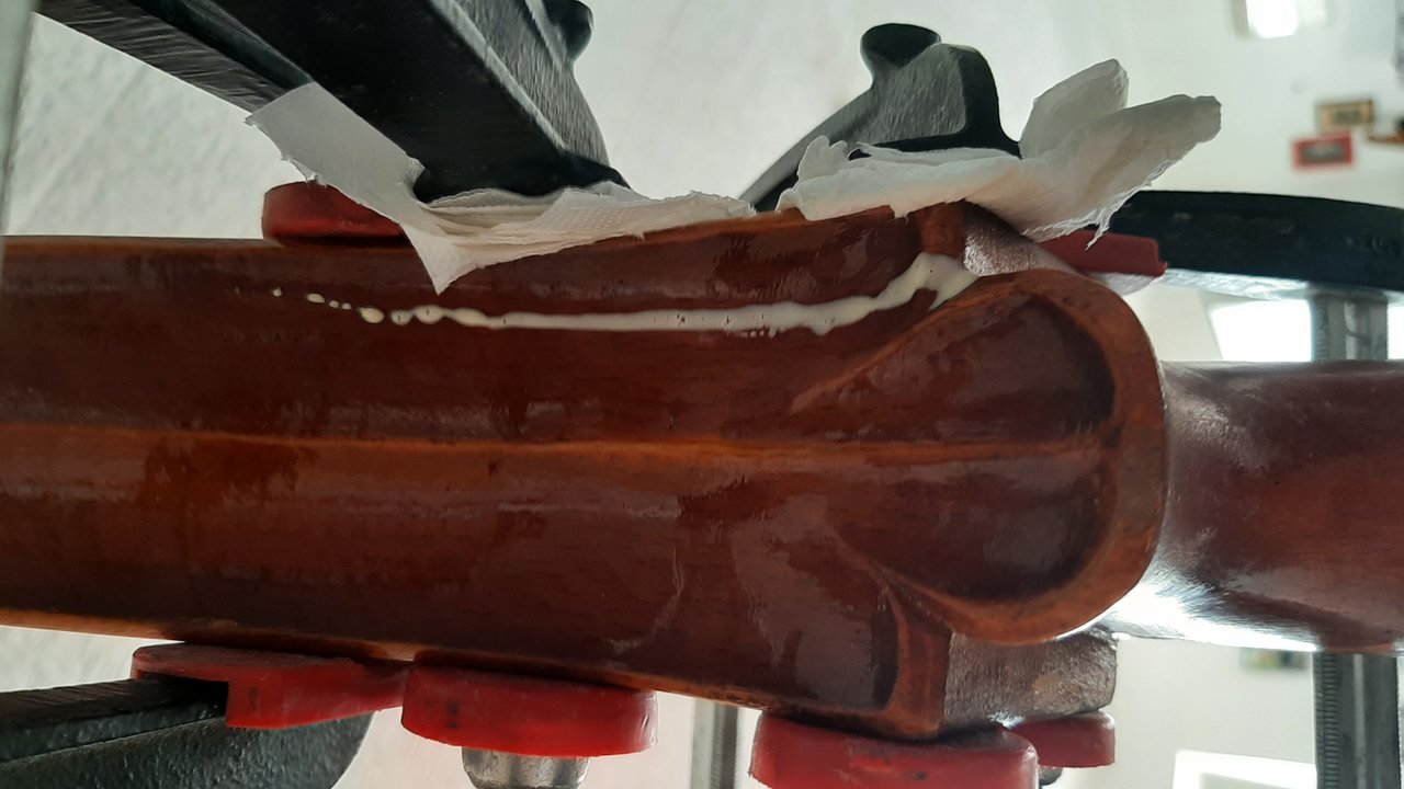

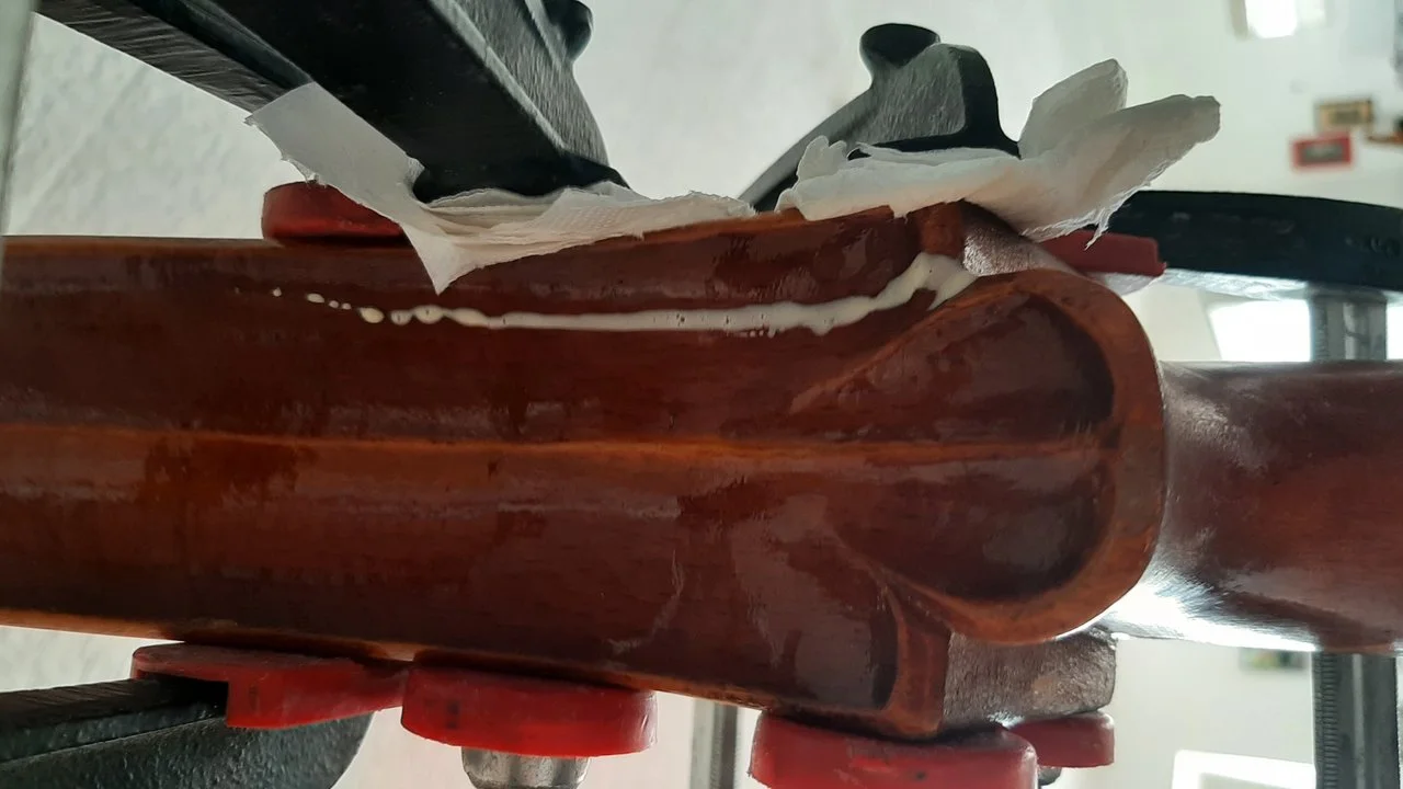

So ihr Lieben....
Hab die Hütte wieder zusammen geleimt.....
DER TRICK "MIT DRUCKLUFT EINBLASEN" ist klasse.....den kannte ich noch nicht !
DANKE DAFÜR!!!! :great: :great: :great:
Den Leim einzubringen ging erstaunlich gut.....
Hab ihn im Kasten aufgetragen bis er auf der Rückseite austrat....
Wie sagte schon mein Meister...neulich im Mittelalter:
"Gott gebe, das es klebe"
Ich drücke dir Daumen, dass es hält. :great:

So ihr Lieben....
Sieht gut aus.....denke das sollte halten
Reaktionen: claudio
  • #69
sehr schön :great:
hast du noch ein bild mit abgewischtem arsch rücken um zu sehen, wie gut der spalt zusammengepresst ist?
  • #70
sehr schön :great:

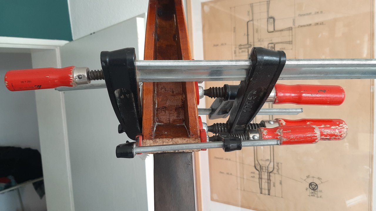

Zum Glück hatten sich keine Späne und auch keine größeren Lackteile gelöst, so das alles perfekt passte.
Ich lass das Ganze noch bis heute Abend abbinden....dann bin ich deutlich über 24 Std. und gehe davon aus das alles hält.
Dann mach ich mal noch Bilder....

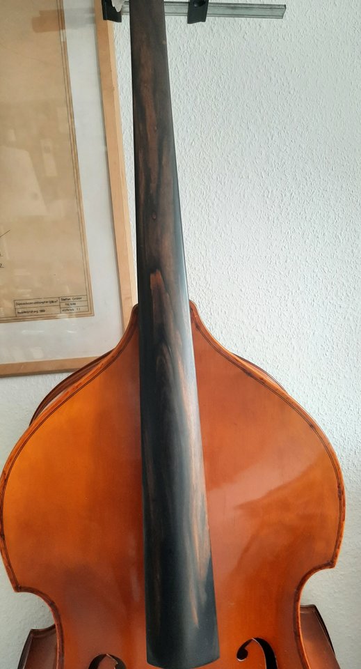

Hat jemand noch einen Tipp, wie ich das Griffbrett etwas " aufpolieren" kann ?
Normalerweise wird es, wenn es wie hier nicht aus Ebenholz ist, ja nach dem Abrichten wieder schwarz nachgefärbt.
Da ich aber die Maserung mag hatte ich den Bassbauer gebeten nicht nach zu färben.
Aktuell ist nur etwas Öl drauf um das Holz zu schützen.....
Ich hätte aber gerne etwas mehr Tiefe und eine seidenmatte Oberfläche um die Maserung etwas hervor zu heben...
  • #72

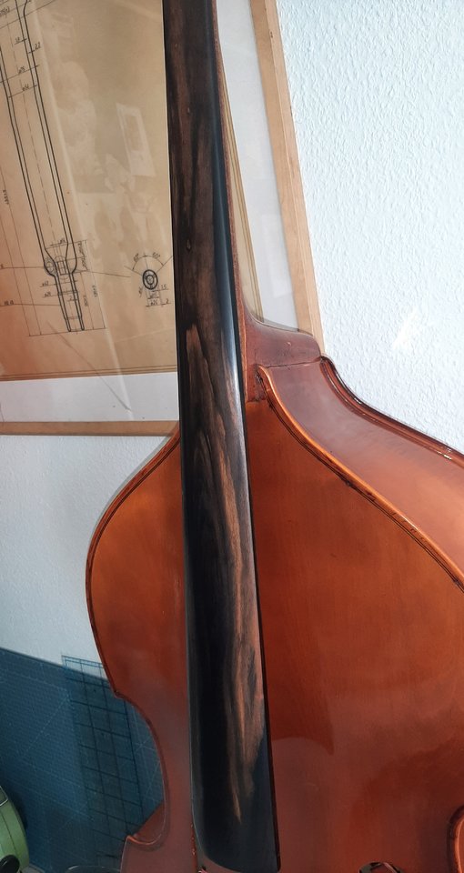

Leinöl ... um mal einen Thread aus "Bassic-Urzeiten" erneut zu "thematisieren" und die Diskussion um Leinöl und Leinölfirnis "anzuregen"....;-)
  • #73
Das Öldas drauf war, ist auf Leinöl Basis....
Da die Oberfläche schon sehr glatt war ( immerhin hat der Bassbauer hier ordentlich gearbeitet)
Habe ich sie jetzt mit 3000er Nassschleifpapier geschliffen.
Zuerst nass....zum Abschluss trocken.
Danach noch mit Baumwoll/ Leinentuch aufpoliert.....
Sieht gut aus ...
Reaktionen: Baterista, EADG, bassilisk und 2 andere
