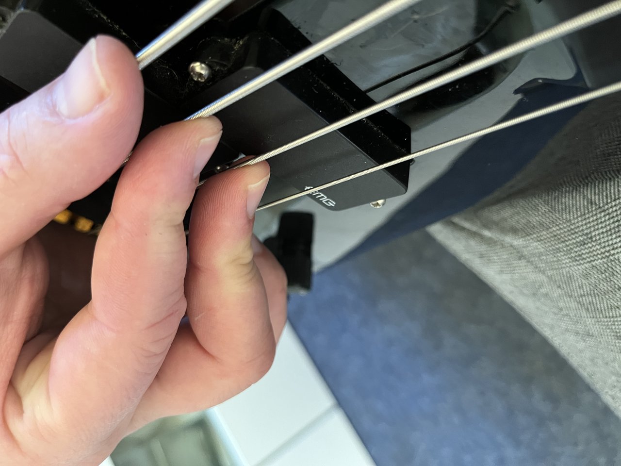

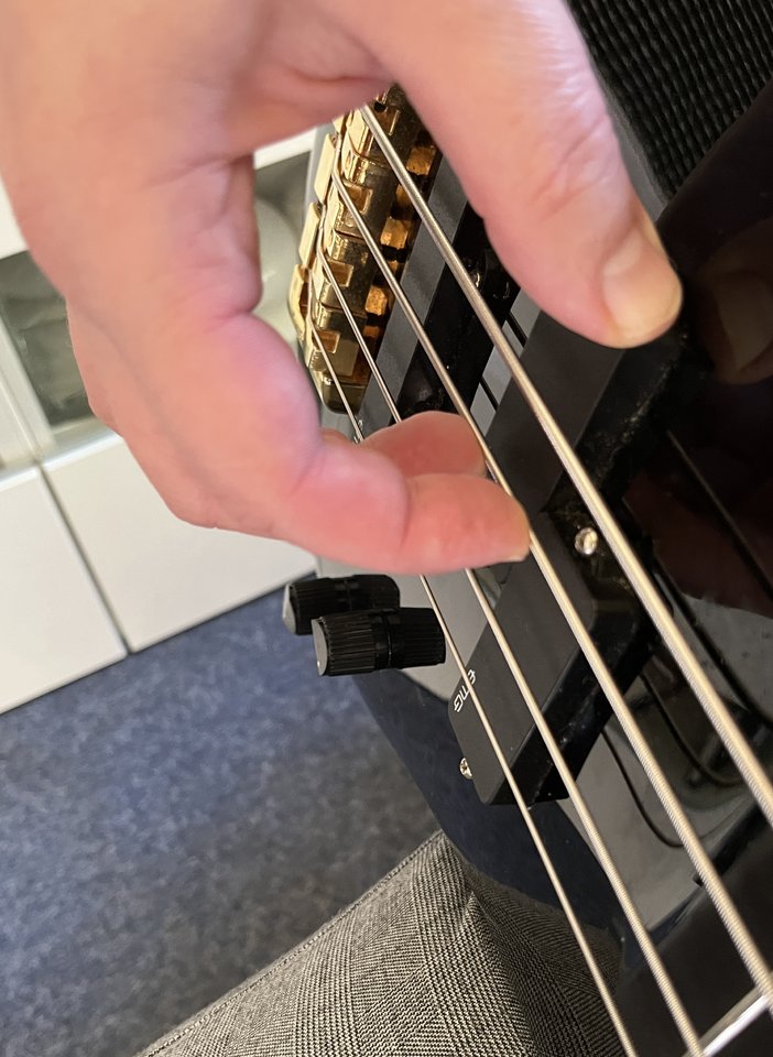

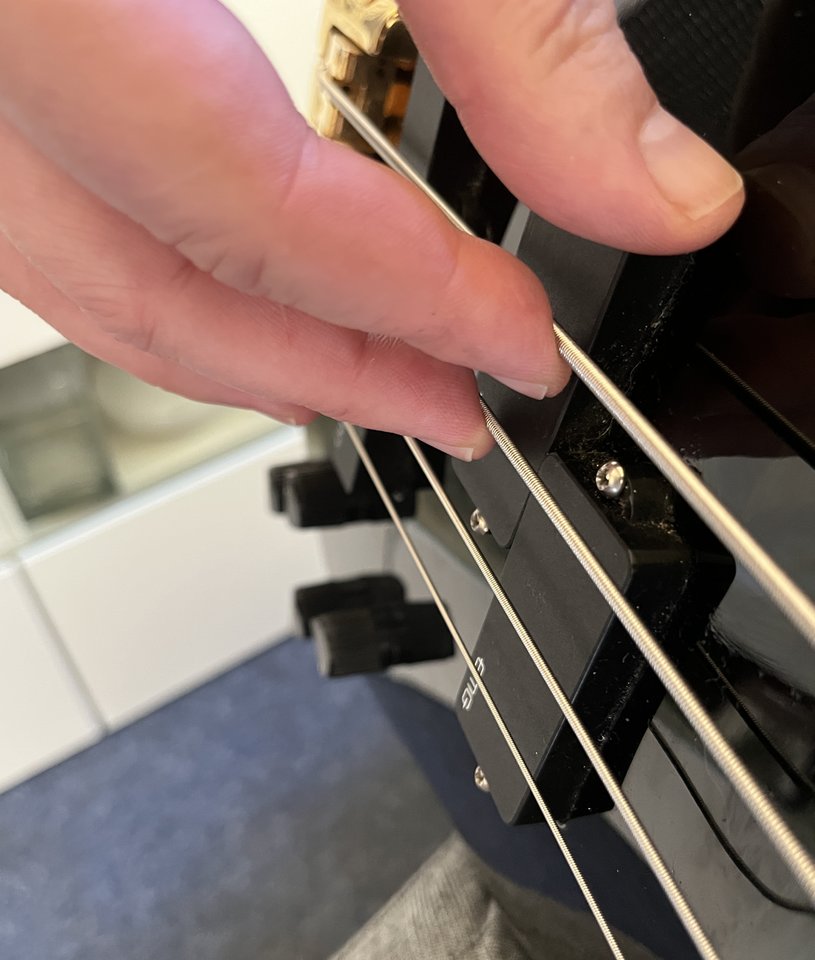

Kann es sein, dass meine Fingerkuppen zu weich sind?
Meine Fingerkuppen sind auch recht weich, sind nur kaum noch Nerven drin:ugly:.
Wenn ich stärker reinhaue kommt irgendwann zwangsläufig der Fingernagel mit, egal wie kurz die geschnitten sind.
Kann das sein, dass du eher so spielst?
A55E3054-5594-4D9A-ACE4-9F1A9149D68D.webpWenn ich so spiele, komme ich auch schnell mit den Nägeln dran, was ein Alptraum für mich ist, igitt.
Ich spiele Fingerstyle mit
Oder mit Daumen und den Fingern:
