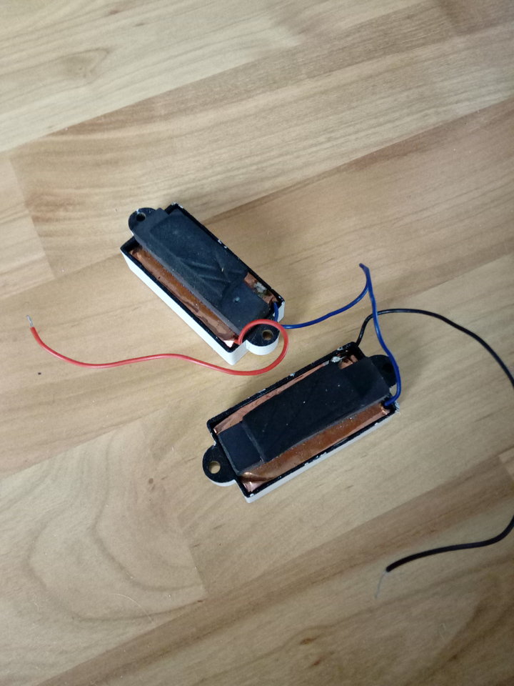

Moin zusammen! Bin grad am Zusammenstellen eines Basses aus diversen Teilen mit P-Body.

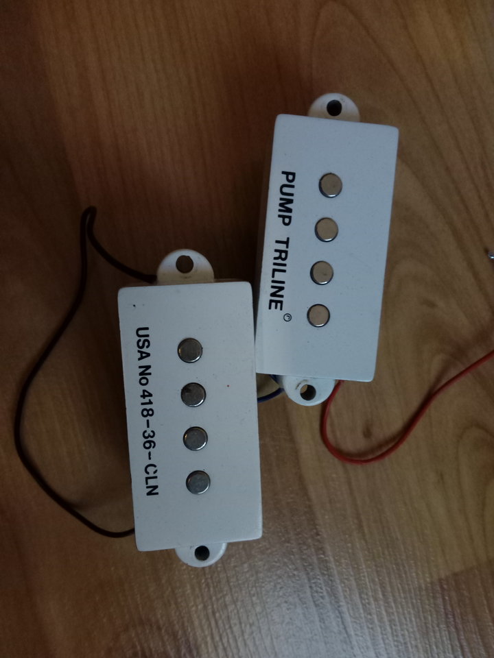

Dabei ist mir dieser PU wieder in die Hände gefallen.
Ich hab ihn irgendwann mal bekommen ohne seine Herkunft zu kennen.
5,2 Ohm hab ich gemessen.
Da ich keinen Bass mit P Fräsung hab kann ich ihn erst ausprobieren, wenn der neue halbwegs zusammen gebaut ist.
Das Netz hat mit den aufgedruckten Daten keine sinnvollen Suchergebnisse gebracht.
Danke schon Mal für jeden Hinweis.
Ich sag Mal danke für alle Meldungen, der PU ist bestimmt nichts dolles, da mach ich mir keine Hoffnungen.
Und dass die Farbe nicht lange halten wird spricht auch nicht grad für ihn. Er wird dann testweise in den neuen Bass eingebaut und wahrscheinlich was vernünftigem (DiMarzio o Duncan) weichen. Muss nur einen weißen finden.

Selbst wenn's 5,2 kOhm sind, wär das nicht gerade prall. Ein P Splitcoil hat normalerweise so um die 10 kOhm (seriell verdrahtet).
Was die Farbe betrifft: warum nimmst du nicht einen PU deiner Wahl und packst ihn in die weißen Kappen rein? Druchmesser der Pole muss natürlich einigermaßen passen. Oder sind die eingegossen?
Noch habe ich diesen PU meiner Wahl nicht, aber genauso werd ich es dann machen, wenn sich die DiMarzios wirklich aus ihren Kappen lösen lassen.
