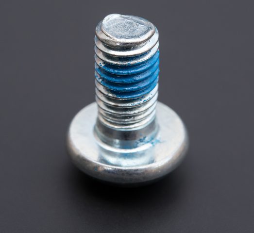

  • #47
und dann einfach gewinde dünn einpinseln und rein mit der schraube oder wie?
nein, der Nagellack gehört natürlich auf einen Nagel und dann immer feste mit dem Hammer drauf!
Reaktionen: alice d. und Gast25243
  • #48
Genau. Musst auch nicht das komplette Gewinde einpinseln, ein wenig in ungefähr der Mitte der Schraube reicht. Ringsherum muss auch nicht sein, das verteilt sich ja beim reindrehen auf das gesamte Gewinde.
Ungefähr so:
Reaktionen: Gast17510

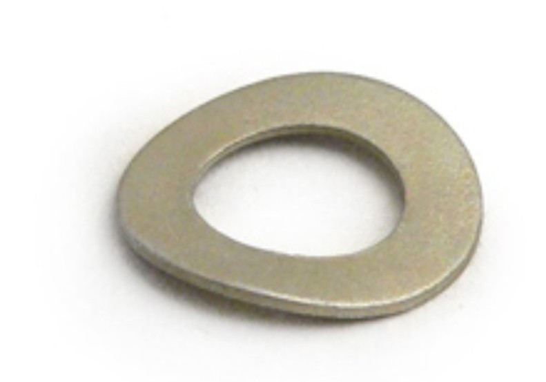

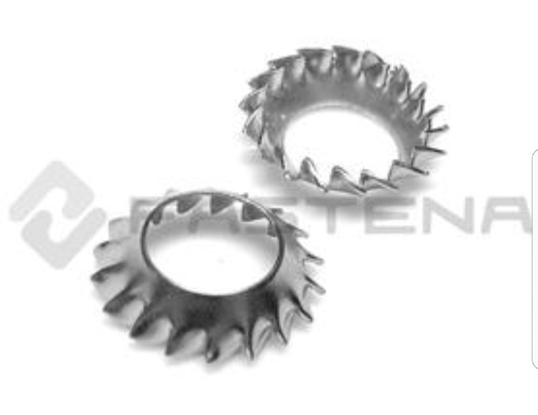

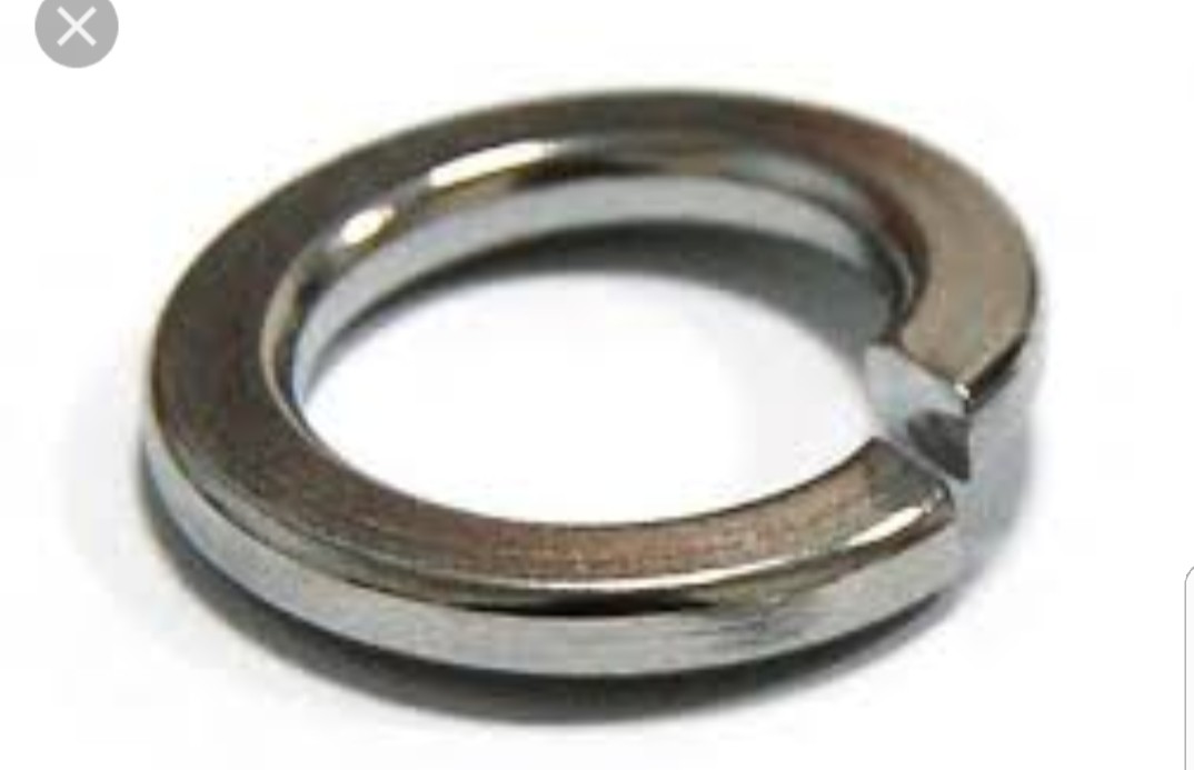

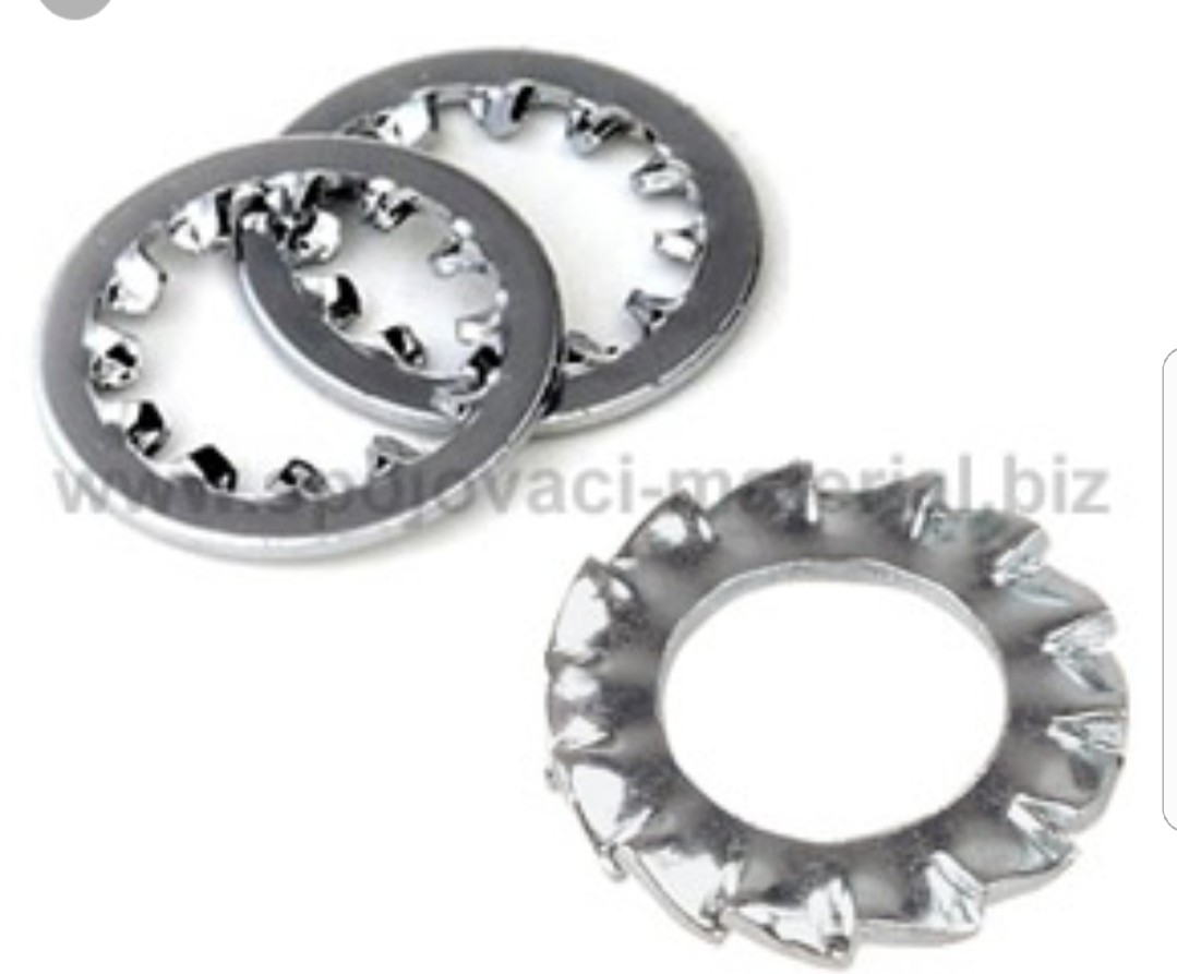

  • #51
aber was kann ich bei einer metallschraube im alu korpus meines egc alubasses machen
Federscheibe (am schonensten), Federring oder Fächerscheibe unterlegen.... (zur Not zwischen Pin und Korpus und zwischen Schraubenkopf und Gurtpin. Evtl reicht aber nur zwischen Schraubenkopf und Pin, was ich erstmal probieren würde...).
Reaktionen: Gast17510, bassilisk und Gast25243

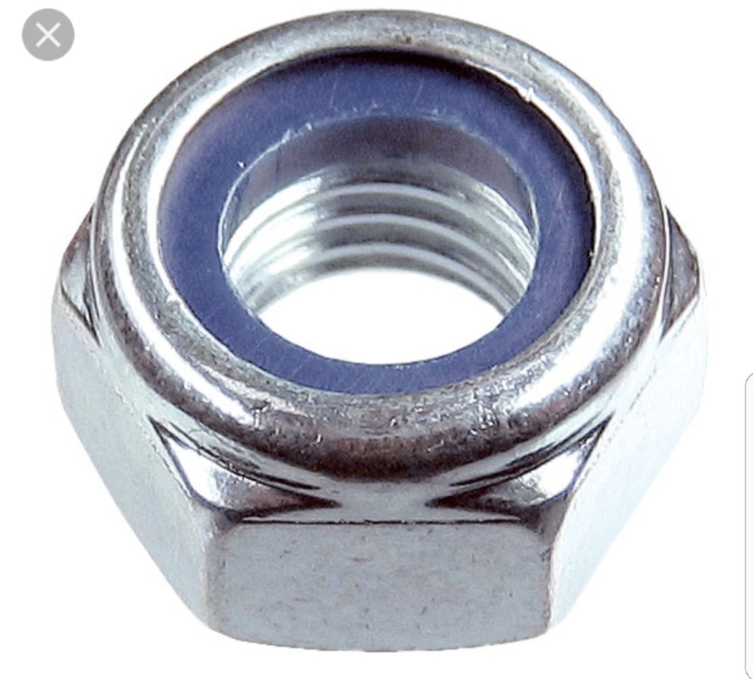

  • #52
Durchbohren, Gewindestange und Kontermutter ;-)
Reaktionen: SirBassplayer, garotti und Rhino-
