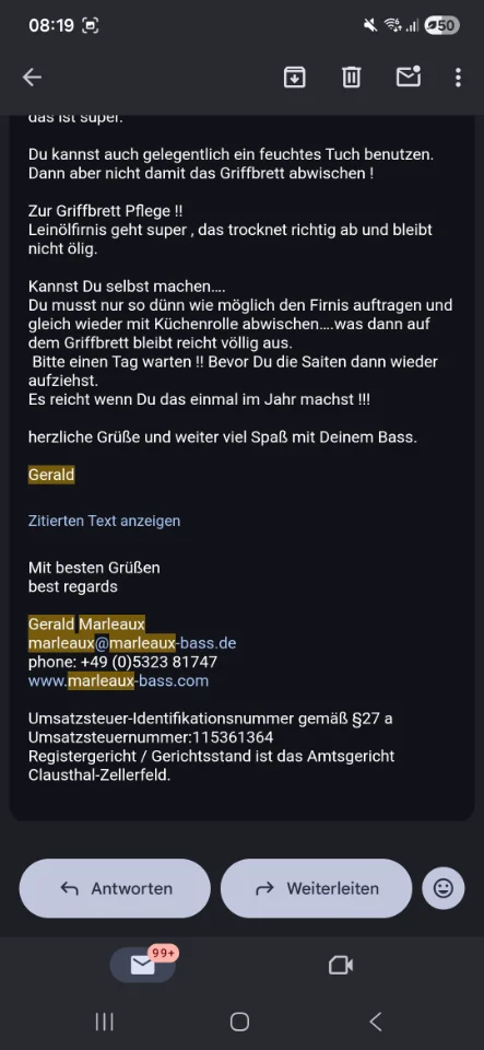

  • #108
Täglich grüßt das Murmeltier (soll heißen diesen Screenshot habe ich schon oft in diesem Forum gepostet):
Habe seit dem eine Flasche Leinölfirnis von der Baumarktmarke Clou daheim und mache alles damit. Unlackierter, ungewachster Holztisch, Messergriffe, Holzbretter, als Schraubenkleber anstelle von Locktite und eben unlackierte Griffbretter.
Aber hauchdünn und sofort wieder weg ist hier sehr ernst zu nehmen. Die klebrige, stinkende Masse will niemand nirgendwo länger als nötig haben.
Ist es zu dick, wird es auch wochenlang nicht richtig trocken und fest.

Täglich grüßt das Murmeltier (soll heißen diesen Screenshot habe ich schon oft in diesem Forum gepostet):Anhang anzeigen 1005482

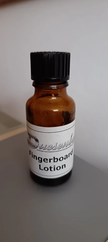

Ich hab mir vor einer gefühlten Ewigkeit die Fingerboard Lotion von Duesenberg gekauft und verwende die seither für all meine E-Gitarren, Akustik Gitarren und Bässe, jeweils moderat immer beim Seitenwechsel.
Laut Duesenberg besteht das Öl aus einer Mixtur aus Lavendel und Rosmarin. Laut Produktbeschreibung auf Music Store sei auch Lemon mit dabei. I don't know. Wie auch immer, ich hab gute Erfahrung damit gemacht und kann nichts negatives aufgrund langjähriger Anwendung feststellen.
