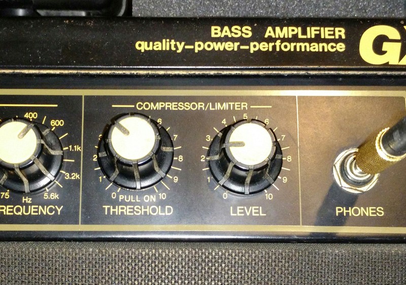

Bei meinem betagten Ibanez/Maxon Verstärker GX60B gibt es zwei Regler. Der linke (Treshold) funktioniert so, wie ich mir das aus den Erklärungsvideos etc. hergeleitet habe – also Angleichung von lauten und leisen Tönen – aber der rechte Regler (Level) macht das Signal einfach nur lauter und scheint keine Veränderung an der Dynamik zu bewirken. Weiß jemand wofür dieser ist?

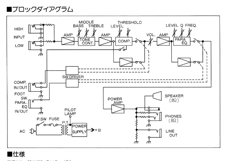

  • #233
Wie schon beschrieben Kann der Kompressor ja nur absenken, d.h. wird es leiser, ich denke hier wird einfach umgangen, das man wieder am Gain oder Master rumpfuschen muss, sondern kann direkt in der Kompressor sektion die Lautstärke wieder angleichen...
ist aber nur meine Vermutung, gibt s n schaltplan vom Gerät?

Subjektiv bewirken Volume, Threshhold und Level alle das Gleiche – es wird lauter. Aber bei Threshold hört man ganz klar, wie sich die Dynamik verändert, bis hin zu dem was wohl immer als Pumpen bezeichnet wird. Klingt dann wie eine grottige automatische Aufnahmeausteuerung am Tape-Deck :D Aber Level macht einfach nur noch lauter...
Bei meinen Recherchen zu dem Verstärker habe ich nur das hier auftreiben können:
  • #237
Wenn ich das richtig lese stimmt das doch, das Lever am comp ist einfach ne Lautstärkeanhebung des Komprimierten signals... hier sieht es aber so aus, als würde er immer wirken, unabhängig ob man den Kompressor nutzt...
  • #238
Threshold heisst direkt übersetzt: Schwelle.
Ab dem eingestellten Lautstärkewert des Signals am Eingang des Comps setzt die Kompression ein. Ist ein hoher Wert eingestellt, muss das Eingangssignal schon recht laut sein, um den Comp zu aktivieren, ist die Threshold sehr niedrig, wird schon bei einem sehr leisen Ton komprimiert.
Allerdings wird bei diesem sehr simpel gesteuerten Comp auch noch gleich die Kompressionsrate mitgesteuert, sodass die Bezeichnung 'Threshold' eigentlich nicht korrekt ist ;-)
