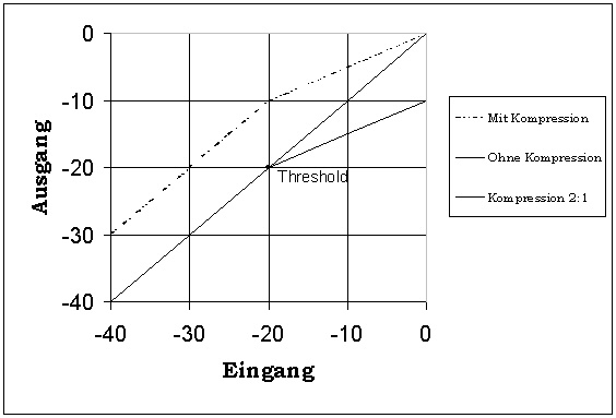

So, und weil ein Bild mehr sagt, als 1000 Worte, hier mal die Funktionsweise eines Kompressors in einem Bild:
Du siehst folgendes:
Die Skalen zeigen die relative Lautstärke unter dem Clipping an (0 dB bedeutet Verzerrung, alles drunter ist clean). Hier ist der Threshold (deutsch: Schwellwert, der Wert, ab dem der Kompressor regelt) bei -20 dB. Kommt ein lauteres Signal, wird es, wie auf dem Bild gezeigt nicht 1:1 durch gelassen, sondern um die Hälfte reduziert. Das bedeutet, statt -10 dB hast du -15 dB (10 dB / 2 = 5 dB). Das Kompressionsverhältnis (Ratio) ist hier also 2:1. Hast du eine Ratio von 4:1, hättest du statt -10 dB hier -17,5 dB.
Weil das Signal in Summe dann leiser wird, nutzt man gerne eine Aufholverstärkung (makeup Gain), um die Lautstärke wieder anzugleichen. Das zeigt die gepunktete Linie.
