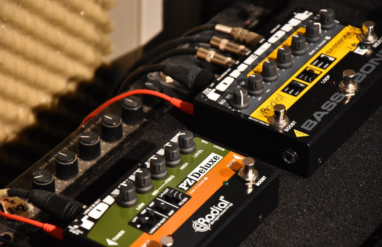

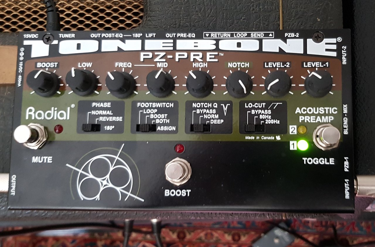

+1 hier für Radial PZ PRE, echt cooles Teil
Ich hatte von Anfang an bei live Gigs gute Resultate mit den Radial Bassbone V2 für E und Kontra. Wir hatten nur Schwierigkeiten, weil der Bassbone ein Ausgang hat. Es war zunehmend schwierig mit dem FOH Signal (Balance Kontra gegenüber E Bass).
Weil mir der Sound vom Bassbone gefiel, habe dann den Tonebone PZ Deluxe dazu gekauft. Harmoniert ganz gut mit mein Shadow 950.
Jetzt ist alles wieder gut. Der Mischer hat 2 getrennte Signale und ich habe den gleichen Sound :)
