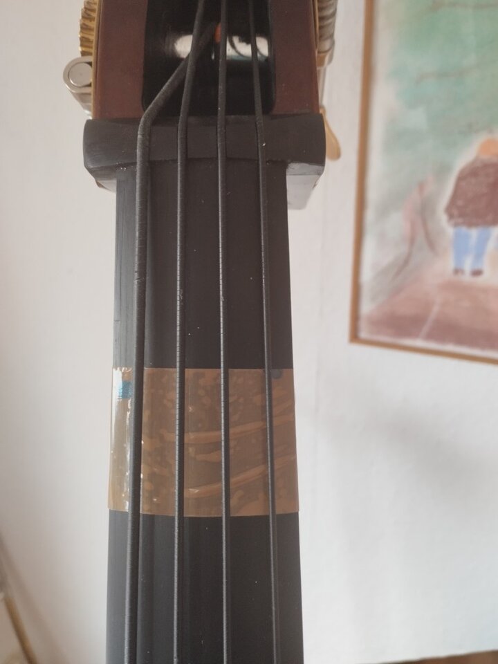

Der Thomann klingt richtig fett (ich kann nur Zupfen..), aber ich wundere mich über die Mensur von 107 cm. War das nicht früher
104 bei den 3/4 Bässen von T.?
Was ich rein mathematisch nicht verstehe: das As auf der G Saite ist höher als das F auf der E-Saite, obwohl die Saiten gleich lang sind und der Finger auf der glechen Höhe!
Das ist doch physikalisch gar nicht möglich, oder?
Die beiden Töne As und F sollten auf gleicher Höhe liegen - quasi am 1. Bund, wenn es denn Bünde gäbe.
Vielleicht muss das Ding doch einmal von einem Fachmann richtig eingestellt werden. Oder vielleicht hast Du auch nicht exakt gestimmt. Oder der Hals ist krumm - glaube ich eher nicht.

Kann es sein, dass der Obersattel nicht gerade ist: Muss der nicht im rechten Winkel zu den Saitensein?

Nein, das war ein Beispiel. Könnte aber sein, dass es unten nicht mehr so eklatant ist..
Habe mal gemessen, es sind ca 2/3 Millimeter die ich beim F auf der E Saite höher greifen muss, verglichen mit Ab auf der G Saite.. Der Steg ist gerade, Saitenlängen sind identisch.
Ich denke, dass muss an einem schiefen Obersattel liegen, dass die G und die D Saite offen länger sind. Aber ehrlich gesagt, kann ich das ganze nicht so richtig einordnen..

kleine dezimen sind streng genommen immer so konstruiert, dass der untere ton tiefer als der höhere bzw. der obere ton höher als der tiefere ist. da katze nix gegen machen.
da wäre ich mir nicht so sicher! auf den hundertstel mm gemessen sind die saiten garantiert nicht gleich lang und auf keinen fall ist der finger auf der gleichen höhe. der finger ist ja eher so eine art fläche und kein exakter punkt wie die kante eines bunddrahts.
da die saiten nicht exakt parallel verlaufen, haben auch nicht alle 4 saiten den gleichen winkel zum obersattel. a- und d-saite dürften noch am dichtesten an die 90 grad drankommen. aber nur ungefähr.
selbstverständlich kann das sein!! macht man bei fanned fret multiscalebässen ja auch so. das dafür erforderliche spezialgriffbrett bzw. der handwerkliche aufwand, den rohling abzuschrägen und einen abgeschrägten sattel dranzusetzen, dürfte den kaufpreis deutlich nach oben treiben.
so oder so: ich würde in einem solchen fall von meinem money-bäck-recht gebrauch machen. offenbar intoniert dieser kb nicht richtig!!

Habe die Töne mit einem Winkeldreieck abgenommen, also nicht mit den Fingern

ich behaupte, dass es bereits besser wird, wenn Du die E Saite grader aufwickelst. Solche Winkel in den Wirbelkasten sind nicht vorteilhaft. Das sind Gut-a-likes, wenn ich das richtig sehe, die sind in Sachen Intonation eh schwierig und reagieren auf verschiedene Einflüsse ziemlich empfindlich. Ich hatte solche mal bei mir auf einem EUB drauf. Der Sound war ganz gut, aber das Spielgefühl und die Zickigkeit beim Stimmen hats mir wieder ausgetrieben. Da bin ich wieder bei den doppelt bis dreifach so teuren Thomastiks oder Pirastros.

Nein, es sind Presto Tungsten, die ich schon damals benutzt habe. Aber ich kann ja mal die Wicklung ändern.

das könnte ein ansatz sein!! was mich verwirrt: ist das 30-tage-money-back schon abgelaufen? und du hast erst jetzt gemerkt, dass dein kb nicht richtig intoniert? ich denke, reklamation wegen materialfehler oder so wäre angebracht. oder in den flohmarkt stellen und den nächsten 111er kaufen.
ich sehe natürlich das foto mit den markierungen auf dem klebeband. krass!! ich habe mit Thomann bisher immer nur gute erfahrungen gemacht. ich mag garnicht glauben, dass so etwas bei denen sauber durch die endkontrolle kommt. ich würde da mal anrufen.
  • #18
Money Bck habe ich noch reichlich..Ich habe die Verpackung aber optimistischerweise bereits entsorgt, der Klang und die Einstellung gefällt mir nun mal sehr gut. Ich gehe damit mal zum Geigenbauer, der wird wohl eine Lösung haben. Wenn ich die Saite auf der E-Saite um 5 cm verkürze, erklingt ein sauberes F. Bei der G Saite brauche ich für den Halbton höher nur 4,7 cm. Also muss ja der Obersattel diese drei mm verkantet sein...
