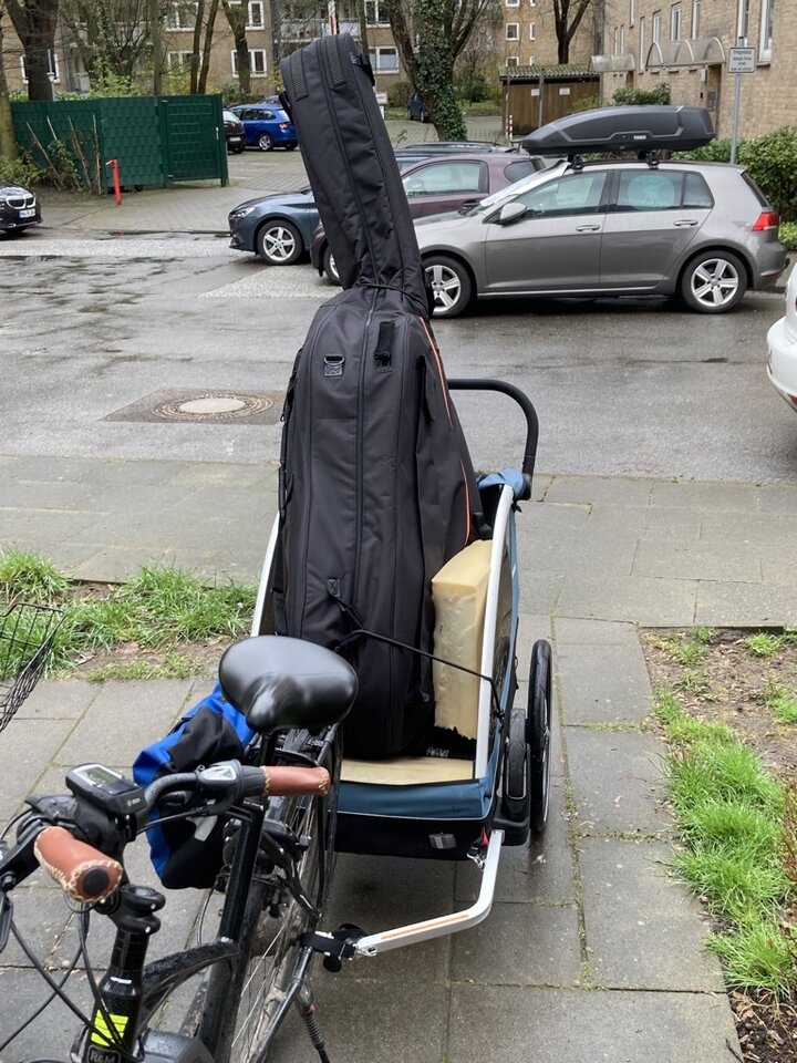

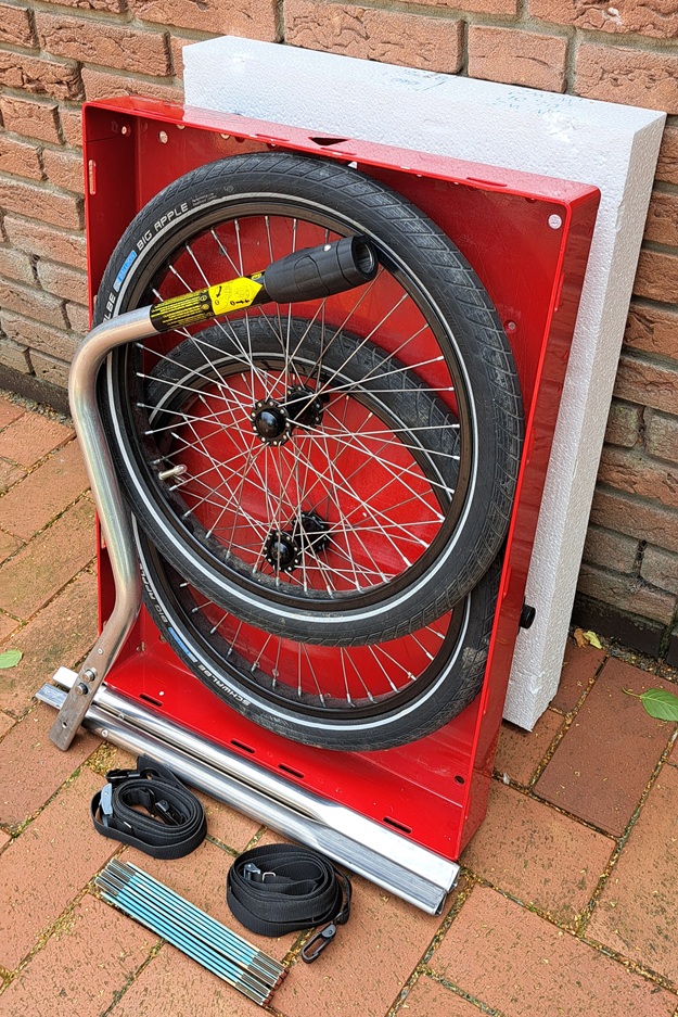

Ich hab so einen Transporthänger genommen, weil ich ihn zusammenklappen und in den Keller stellen kann. Das Bag geht ja eh zu falten. Und ich kann ihn auch für andere Zwecke nutzen!;)
Reaktionen: feierabendbass, RAVEN, LaFaro und eine weitere Person
Schöne Idee. Danke.
Wie bist Du mit dem Fahrverhalten zufrieden? Ist der Schwerpunkt tief genug so das der Anhänger stabiel läuft?
Japp, dat läuft jut. Aber den Abhang runter und mit 30kmh scharf umme Kurve würde ich lassen;-) Vorsichtig fahren und auf Löcher und Kantsteine achten ist ja eh Pflicht!
UND wegen der Höhe auf Äste und Schilder etc!!!:-)

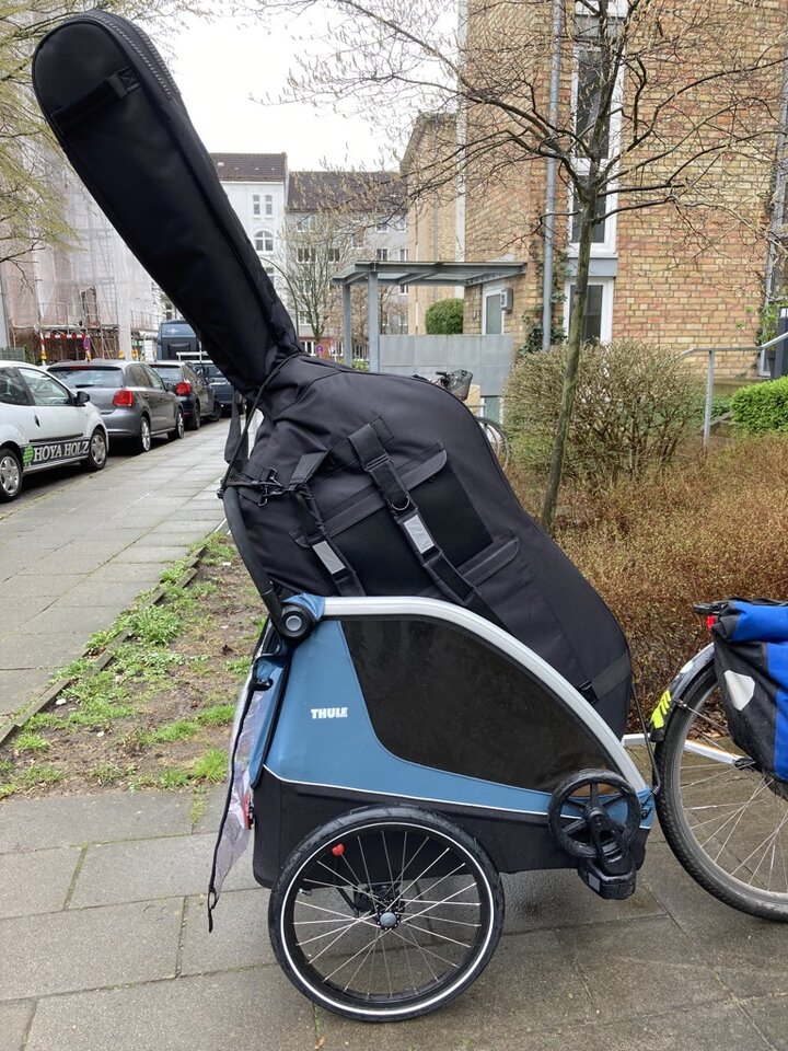

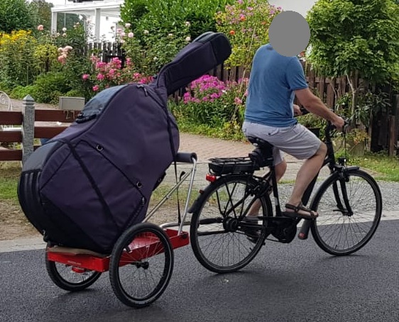

Habe mal versucht mein Bass auf dem Fahrradanhänger mit zu nehmen.
Es geht, aber der Schwerpunkt ist mir zu hoch. Fühlt sich noch nicht so gut an.
Werde noch weiter probieren...

by the way: was ist denn das für ein Hängermodell?
  • #10
Vielleicht kleinere Räder an dem Anhänger??? Oder eine andere Achse, um die Ladefläche abzusenken?
Sonst sieht das doch schon richtig gut aus...:-)
Also kleinere Räder werde ich auf kein Fall nehmen. Das ist zu wackelig und der Anhänger würde zu springen anfangen.
Du hast ja auch den Eckla Beach-Rolly zum Transport für den Kontrabass. Zum schieben ist das super aber am Fahrrad möchte ich den nicht hängen, obwohl es dafür Lösungen gibt: https://www.hood.de/i/eckla-fahrad-zugstange-fuer-beach-multirolly-top-angebot-by-windsports-world-105435761.htm?variante=2&utm_source=PSM&utm_medium=gshopping&utm_campaign=105435761&utm_content=11&kb=ga_shp_19033094837_176366244404&gad_source=1&gad_campaignid=19033094837&gclid=Cj0KCQjwwZDFBhCpARIsAB95qO3kGavA57_5j6k3nWLS4gBkQrx-j99_nmvAQnOsJl6LGid1VTMdS5YaAvcnEALw_wcB
Der Anhänger läuft so richtig super. Die Achse ist top und die Ladefäche ist auch in der richtigen Höhe.
Ich bin der Überzeugung die Ladung muss nur tiefer.
Mein Gefühl sagt mir, dass der Schwerpunkt nicht höher als der Fahrrad-Gepäckträger sein sollte.
Bei meinem Versuch, wie oben im Bild, ist mir auch die Schnecke einmal in den Rücken gedrückt worden. Das war nur einen kleine Regenrinne auf einer normalen Straße, durch die ich gefahren bin.
Auch dreht sich der Kontrabass. Der Bügel allein gibt nicht genügend halt finde ich.
Ich werde weiter probieren.

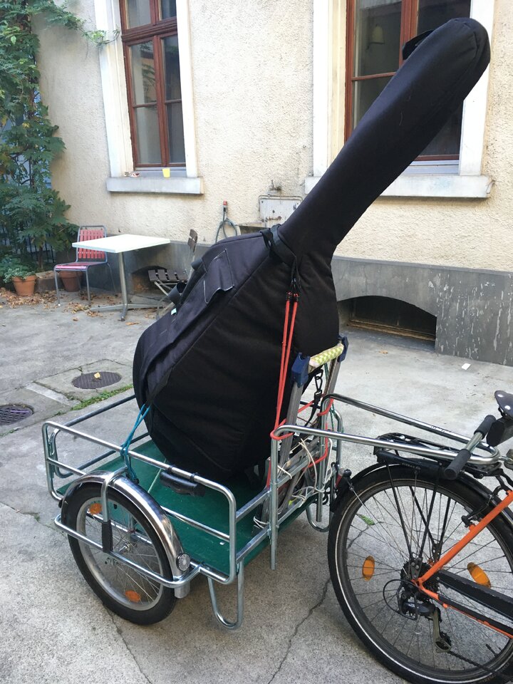

Anhänger mit Seitendeichsel sind gerade deswegen für schwere oder grosse Transporte nur bedingt geeignet. Ich benutze seit über 30 Jahren ausschliesslich Anhänger mit der Standarddeichsel oben in der Mitte.
Seit letztem Jahr diesen da:
Da ich nicht Auto fahre, war das eine preiswerte Investition.
Damit transportiere ich regelmässig beispielsweise auch 4 Euronorm-Kisten voller Vinylplatten für meinen Flohmarktstand, also ca. 120 kg. Braucht kräftige Muskeln auch bei leichten Steigungen, ist aber ansonsten bombenstabil… :-)
Von meinem aktuellen Basstransport-Modus hab ich noch kein Foto gemacht, aber das hier ist eine letztjährige Variante davon:
Inzwischen stelle ich noch einen Schaumstoff-Polster unter den Bass, da meine Hülle offensichtlich nicht genügend gegen Erschütterungen von unten schützte und ich musste kürzlich bei meinem Bassbauer den Boden kleben lassen (ein Routineeingriff, ansonsten keine Schäden).

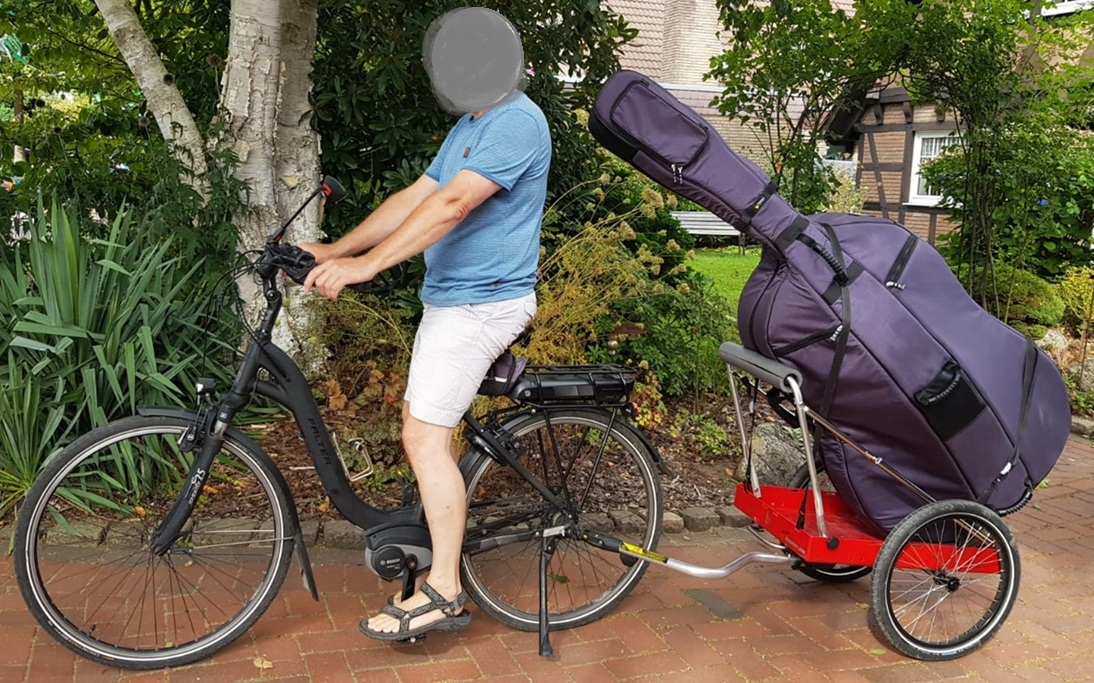

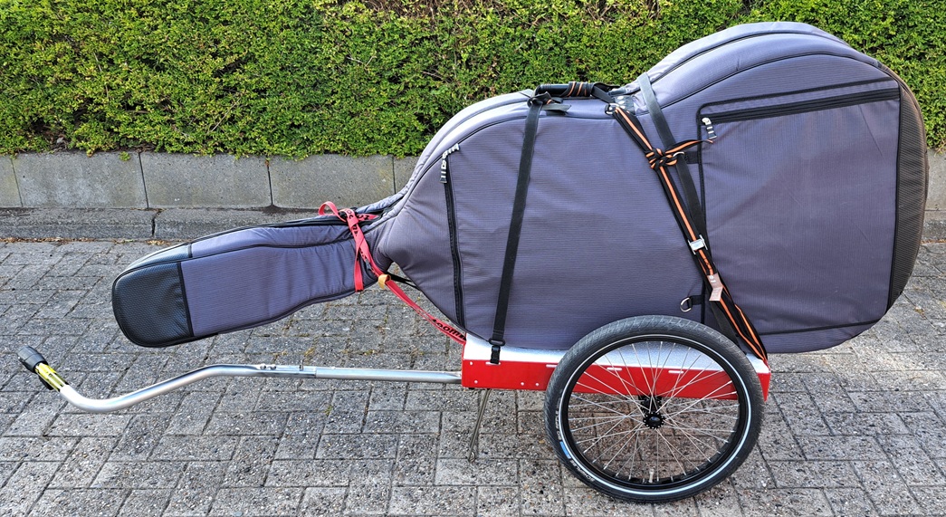

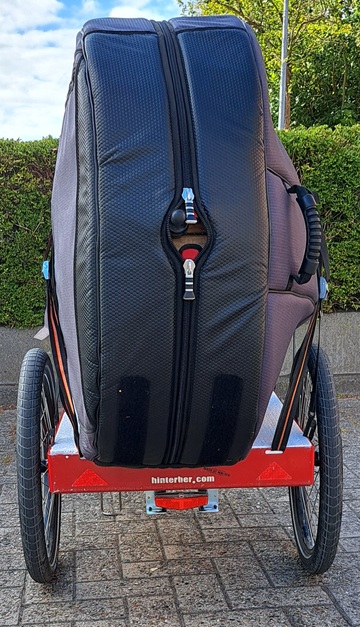

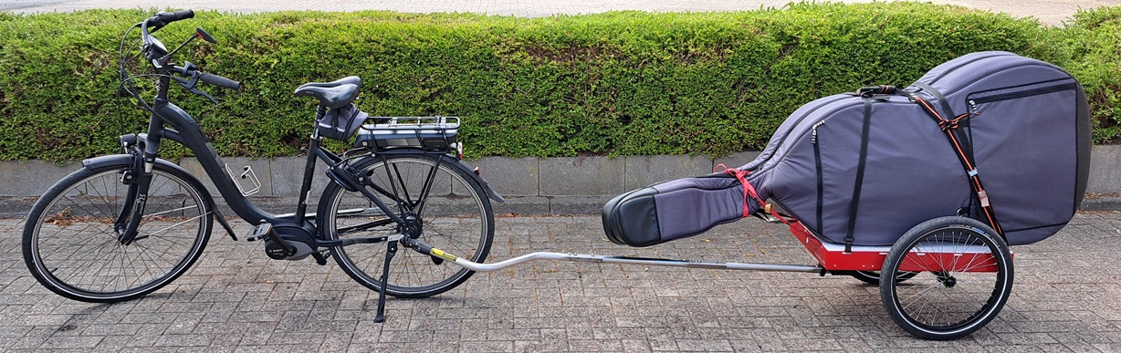

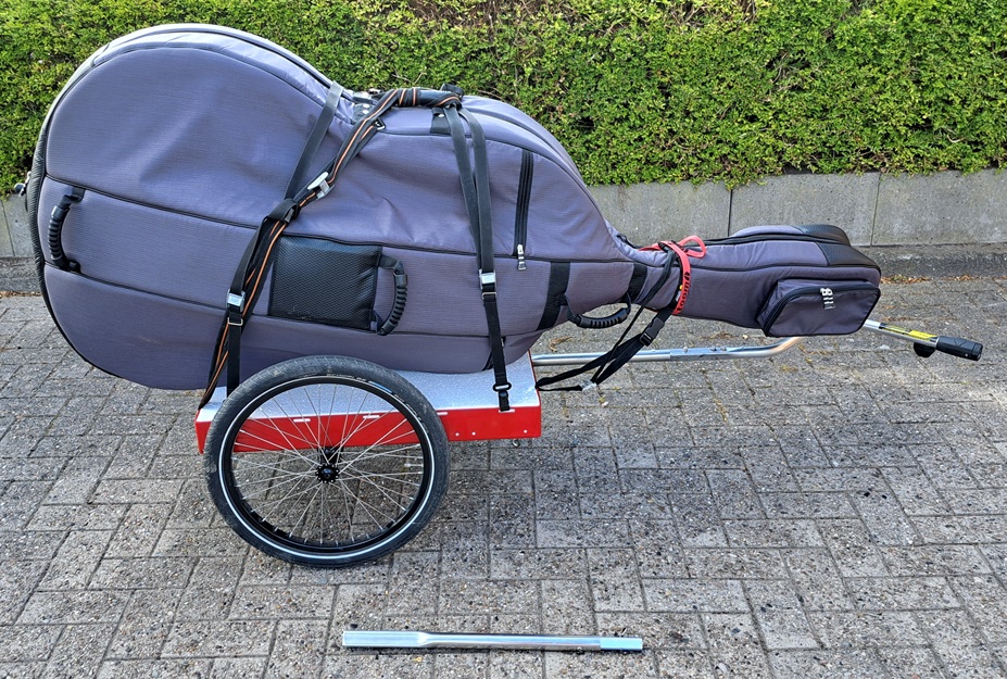

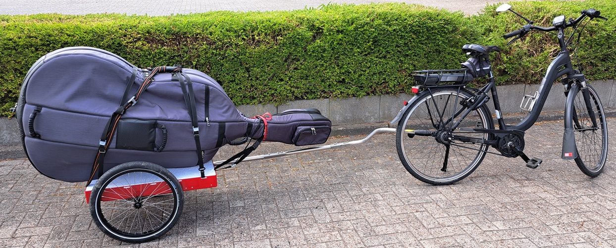

Update:
Ein kleiner Umbau mit großer Wirkung.
Jetzt läuft der Transport viel stabiler und ruhiger. Der Schwerpunkt ist richtig.
26km/h mit dem Gefährt fühlen sich gut an. Der Kontrabass liegt auf 80mm Styropor. Alles fühlt sich sicherer an.
Ja, das Gefährt ist lang und bei engen Kurven muss man aufpassen. Trotzdem ist das Gefährt noch erstaunlich wendig.
Die lange Deichsel ist super stabil.
Über die vielen Halteösen an der Tasche (Soundwear Performer) bin ich glücklich!
Wenn ich das Fahrrad stehen lassen will, um zu Fuß weiter zu gehen, nehme ich einfach ein Deichselstück raus.
So lässt sich der Kontrabass ganz einfach schieben. Auch Kantsteine sind kein Problem mehr.
Der Kontrabass liegt sicher und gerade auf. Das Gefährt ist nicht zu breit.
Und der Anhänger nimmt nicht viel Platz weg, wenn er nicht gebracht wird.
Für den Zusammenbau brauche ich 1 Minute. Die gleiche Zeit für die Zurrgurte und los geht´s.
Den Zollstock brache ich nicht, er ist nur zum Größenvergleich 😉
Jetzt überleg ich mir, wie der Amp auch noch mit kommt 😀:bier:
Reaktionen: feierabendbass, RAVEN, FF und 6 andere
  • #19
Update:

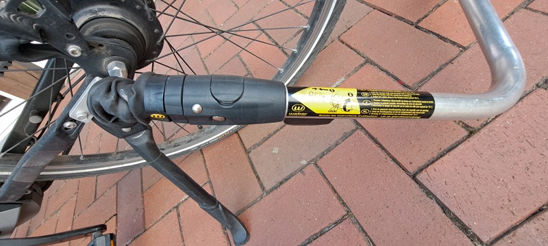

Ich kanns nich genau erkennen, wie und wo is die Deichsel am Rad festgemacht?
  • #20

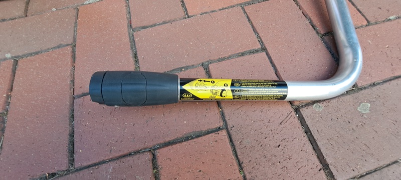

Ich habe mich für eine Weberkupplung entschieden.
Ich habe eine Aufnahme am Fahrradständer und Rahmen aus 4mm Aluminium gebogen und montiert. Man kann sowas auch fertig kaufen.
Das ist alles Standartware wenn man will.
Eine Teil der Kupplung bleibt fest am Fahrrad befestigt.
Der zweite Teil sitzt auf der Anhängerdeichsel:
Es gibt das wie hier auch abschließbar. Ganz wie Du willst.
Durch eine viertel Drehung rastet der Verschluss ein und hält. Geauso einfach lässt es sich wieder lösen.
Für jedes Fahrrad gibt es die passende Kupplung.
Unter diesem Link kommst Du ganz unten zu Sonstiges. Da ist dann eine "Kupplungsberatung". Es gibt aber auch viele andere Hersteller...
