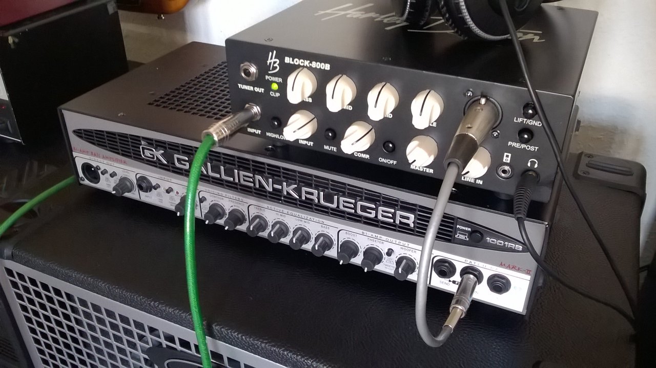

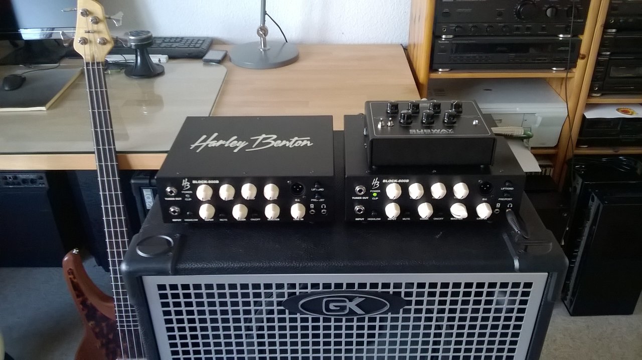

Tja... schade eigentlich... nachdem @Paulito das Thema wieder aufgegriffen hatte und schrieb, dass der Amp nicht
rauscht, hab ich dem Block noch ne Chance gegeben und wieder einen bestellt... der zweite rauscht auch... menno.
Thomann (und hier ein dickes Lob an T für Service) hat mir noch kostenlos einen dritten Block 800 B gesendet damit
ich die beiden direkt vor Ort vergleichen kann.
Der dritte rauscht im Leerlauf genau so wie der erste und der zweite und ich erwähne das, da ich schon mal was zu
dem Gerät geschrieben hatte und nicht sicher war, ob evtl. ein Defekt vorlag, oder ob das "normal" sei.
Hier mein alter Beitrag, Post 58, vom 22.04.2018:
https://www.bassic.de/threads/gas-hat-gewonnen-neues-top-muss-her.14868566/page-3
@madmanjens hatte mir den Kurzbericht von Hans, @FMC, oben verlinkt und das deckt sich mit
meinem Eindruck, nur dass ich noch was zu Class H und Class D gesagt habe... aber es ist eigent-
lich nix Neues, dass die Eisenschweine anders klingen als die Fliegengewichte und eher als Äpfel-
Birnen-Vergleich im Raum steht.
Siehe Post 24 in folgendem Link:
https://www.bassic.de/threads/harley-benton-block-800b-head.14868089/page-2#post-16563841
Und nun "MEIN BLOCK"...
von rauscharm kann bei "meinem" Block jedenfalls nicht die Rede sein... auch nicht auf dem KH Aus-
gang und mir fehlt leider der Vergleich, weshalb da auch ein Defekt vorliegen kann & ich mich nicht
zu weit aus dem Fenster lehnen möchte... war ja B-Stock und das kann verschiedene Gründe haben.
Evtl. bestell ich noch mal einen, der nicht rauscht und ich würde Onkel T Unrecht tun, wenn ich hier
voreilig was werte, aber die Kiste rauscht ordentlich im Leerlauf, mit runter gezogenen Reglern und
der GND-Lift vom DI-Out dämpft die Brummschleife, aber eliminiert sie nicht...irgendwas stimmt da
nicht... wenn doch, denn ist der zwar günstig mit guter Endstufe, aber schlecht angelegtes Geld.
Die ICE ASX Endstufe is´ne bekannte Geschichte... da kann man nicht viel falsch machen.... solide &
liefert einen anständigen Job ab... der Rest und ob Class D, oder XYZ ist Geschmackssache.
Kurze Zwischenbilanz, um deine Frage ansatzweise zu beantworten... Vorstufe mau... Endstufe jau,
aber ich mag die vom Eisenschwein noch gernerer.
So sieht´s aus...
wp_20180422_011-jpg.209887
Edit...
Das "rauschen" sollte aber niemanden davon abhalten den Block 800B mal zu testen, denn im
Spielbetrieb fällt das nicht weiter auf... nur wenn der Lüfter leiser ist als die Speaker in den
Spielpausen im stillen Kämmerlein, denn ist das leider schade aus meiner Sicht, da der Block
einen wirklich absolut unaufdringlichen Lüfter hat.
Nebenbei hatte ich auch noch ein wirklich angenehmes Gespräch mit dem Thomann-Service
und der Sachbearbeiter hat das für die entsprechende Abteilung vermerkt, mit der Aussage,
dass da doch was zu machen sein musss, um den im Leerlauf rauschärmer zu gestalten.
Schaun wir mal... ohne den kleinen Makel hätte ich den HB allein schon wegen der Endstufe
behalten und seit der von 379 auf 299 gesekt wurde ist der Kleine ne harte Konkurenz in der
Preisklasse.... nur da ich nicht so gerne den Betatester gebe hab ich alle drei wieder zurück
geschickt und bestell gerne Nummer 4, wenn die Speaker im "Leerlauf" so leise sind wie der
Lüfter. :-)
