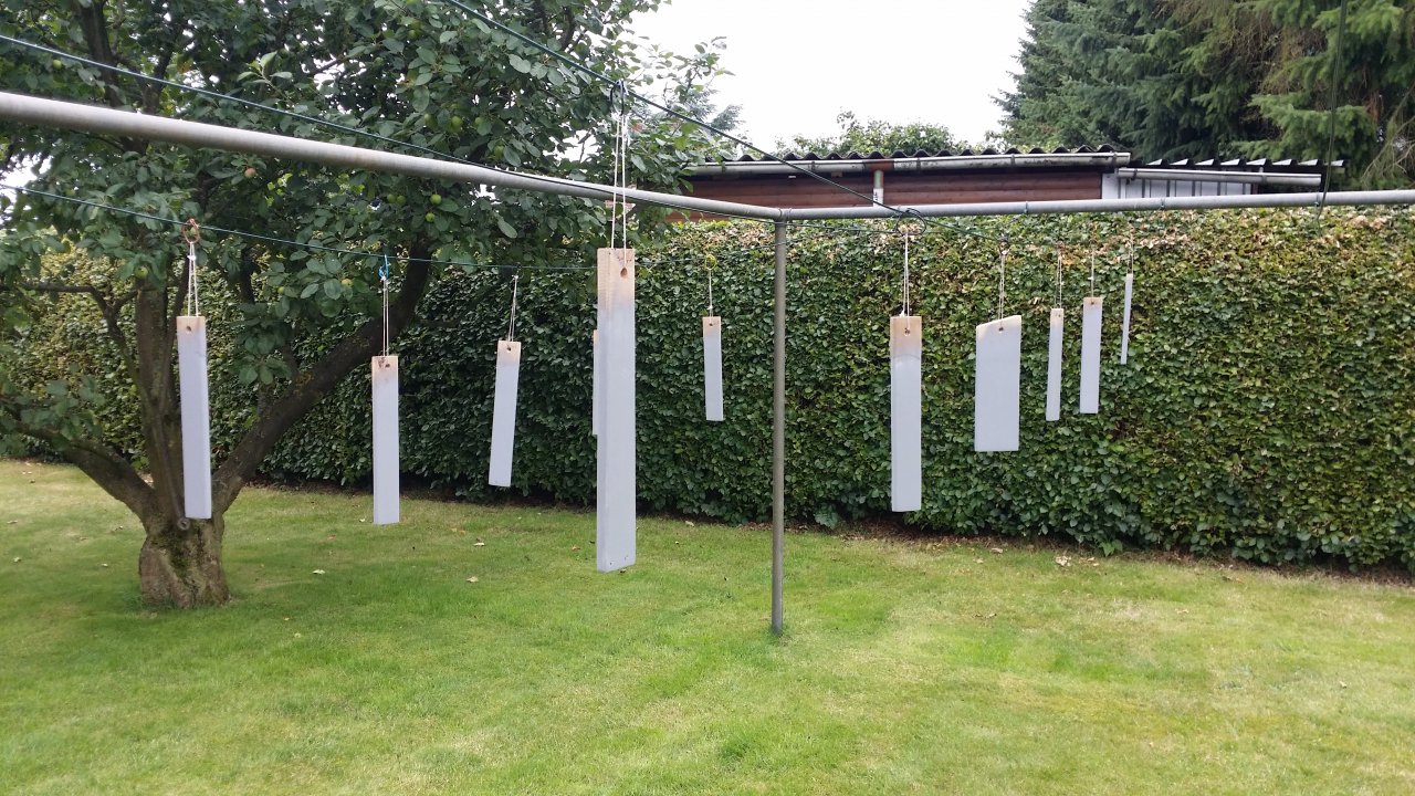

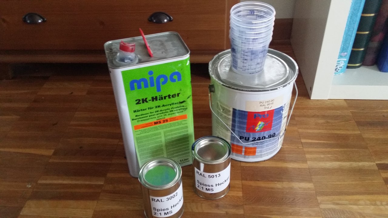

Eine kleine leider etwas traurige Zwischenbilanz:
Da kauft man sich teure Farben vom Lackierer, macht alles so wie man es meint in vorangegangen Versuchen gelernt zu haben und nichts klappt. Aber auch rein gar nix. 3 Stunden in den Sand gesetzt - nur die Gesellschaft war schön.:-)
Die Farben haben ständig eine richtig dicke klebrige Haut gebildet, sogar als wir sie komplett ohne Härter benutzt haben, was aber ja bei der Gitarre später gar nicht gehen würde. Die 3 sorgsam geschliffenen und grundierten Testbrettchen haben wir auch gefärbt gar nicht fotografiert, weil es echt nichts war. Einzig ein sehr stimmungsvolles Foto zum Start habe ich gemacht und das will ich euch natürlich nicht vorenthalten.
Ich werde jetzt doch nochmal losziehen und Revellfarben holen. Mit denen hatte es am besten geklappt. Und dann hoffe ich, dass Ralf nochmal Lust und Zeit hat.
