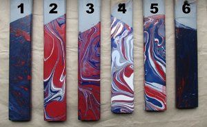

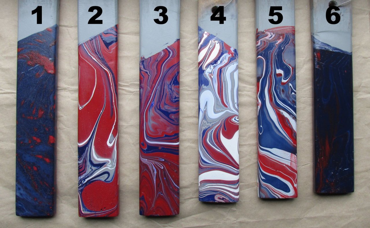

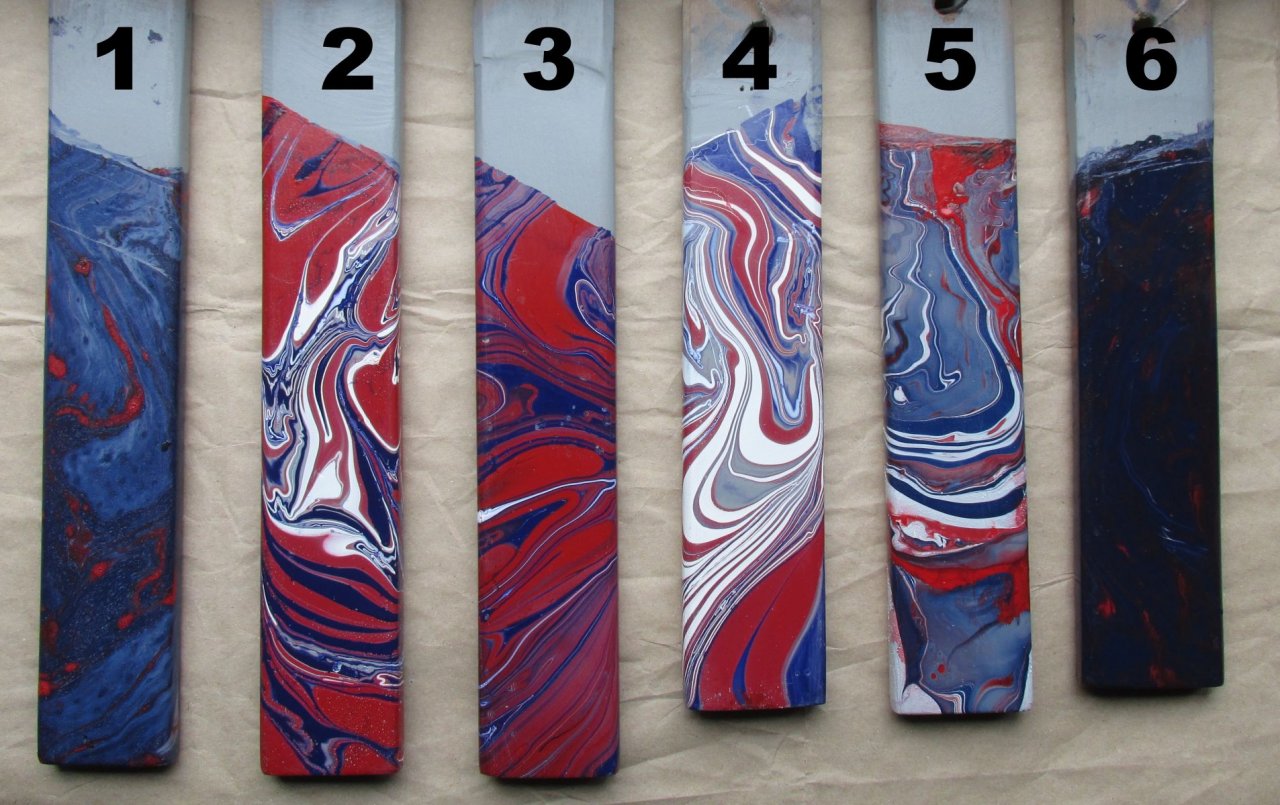

Die Ergebnisse vom letzten Testlauf:
Tests 1-3: 4 Gramm Borax pro Liter Wasser, Wassertemperatur: ca. 18 Grad Celsius (wir haben sie nicht gemessen, sondern einfach so losgelegt)
Test 1: Bei diesem Versuch wollte ich einfach mal testen, ob sich der Farbfilm besser auf der Wasseroberfläche verteilt wenn der PU-Lack, den wir vom Lackierer bekommen hatten, verdünnt ist. Da wir bisher die Erfahrung gemacht hatten, dass sich der Lack untereinander vermischt wenn Farbverdünner verwendet wird, nahmen wir einfach mal Wasser zum Verdünnen (die Lackprofis dürfen nun die Hände über'm Kopf zusammenschlagen). Das Mischungsverhältnis war 3ml Farbe, 1,5ml Härter und 2 ml Wasser.
Das Ergebnis war, dass der Farbfilm sich richtig schön auf dem Wasser verteilt hat, allerdings sah die Oberfläche aus wie ne Orangenhaut.
Test 2: Ein weiterer Test mit den Revellfarben, unverdünnt. Dabei fiel uns auf, dass die blaue Farbe dickflüssiger ist als die rote, weswegen mehr Rot zu sehen ist als Blau, eigentlich wollten wir's genau andersherum haben.
Test 3: Hier wurde die blaue Revellfarbe als einzige mit etwas Verdünner versehen (Mischungsverhältnis 4:1). Es bildeten sich keine Lacknasen, wie bei früheren Versuchen, aber dafür schimmerte an mehr Stellen die graue Grundierung durch. Außerdem war die weiße Farbe ebenfalls sehr dickflüssig und tauchte vermehrt ab, aber die wollten wir nicht auch noch verdünnen, da sie sich dann höchstwahrscheinlich mit dem Blau vermischt hätte.
Tests 4-6: 5 Gramm Borax pro Liter Wasser, Wassertemperatur: ca. 18 Grad Celsius
Test 4: Die gleiche Vorgehensweise wie bei Test Nr. 3 (Revell, Blau etwas verdünnt) und hier blieb mehr von der weißen Farbe an der Oberfläche.
Test 5: Hier erschien der Lackierer auf der Bildfläche und bot uns an, seine PU-Lacke mit irgendeiner Verdünnung flüssiger zu bekommen, wobei sich die Farben trotzdem nicht miteinander vermischen sollten. Der Farbfilm verteilte sich sehr gut auf der Wasseroberfläche, allerdings war der Farbfilm nicht dick genug, so dass die Grundierung wieder durchschimmerte. Außerdem tauchte die weiße Farbe schnell ab.
Test 6: Beim letzten Test ließen wir das Weiß weg und kippten mehr Lack auf's Wasser, wodurch wieder einige Lacknasen entstanden.
Fazit: Die Farben müssen dünnflüssiger sein und alle die gleiche Konsistenz haben, damit wir ein schönes Swirlmuster erhalten können. Deswegen gibt's jetzt nochmal eine Versuchsreihe mit MagicMarble Farben, in der Hoffnung, dass die sich gleichmäßig auf der Wasseroberfläche verteilen.

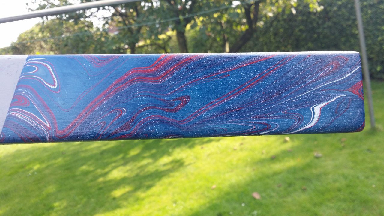

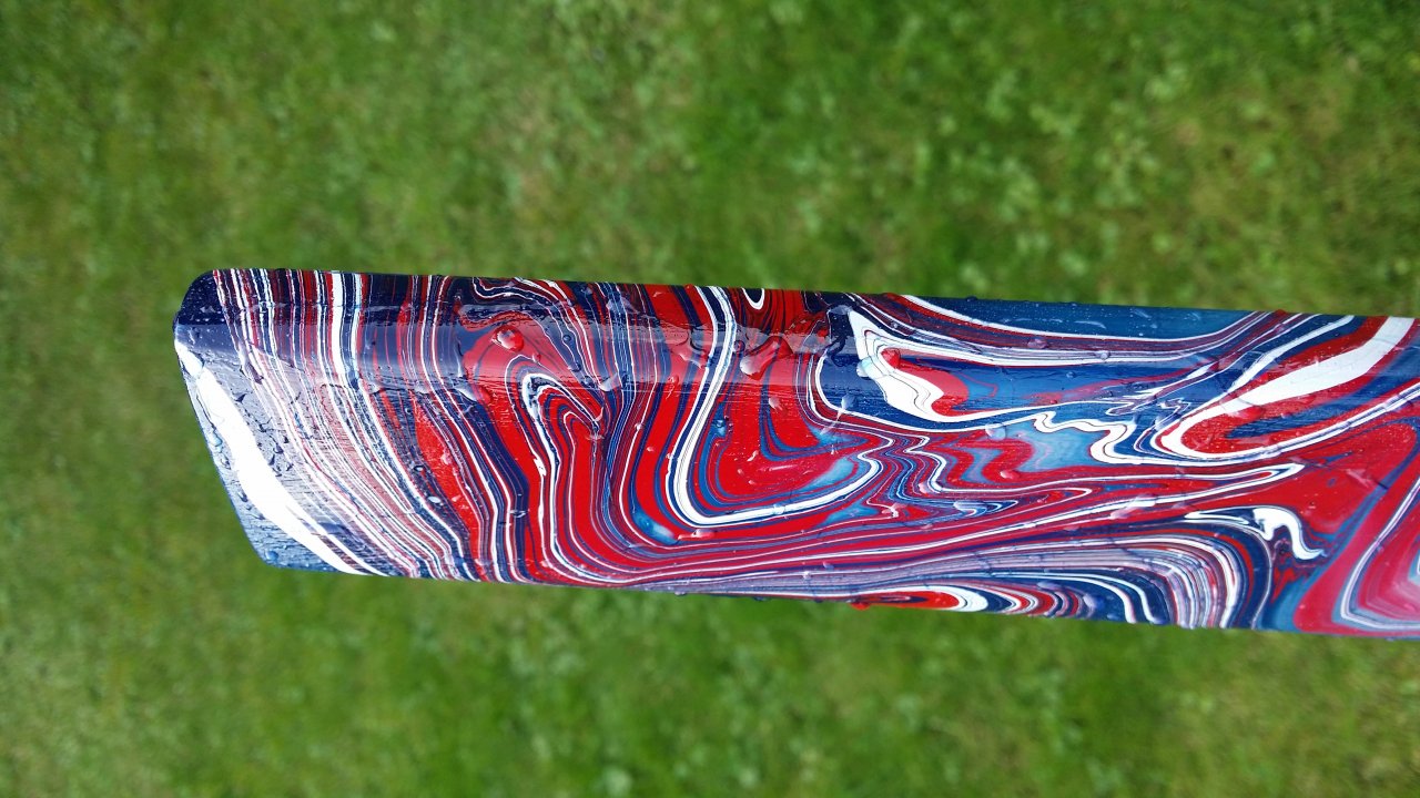

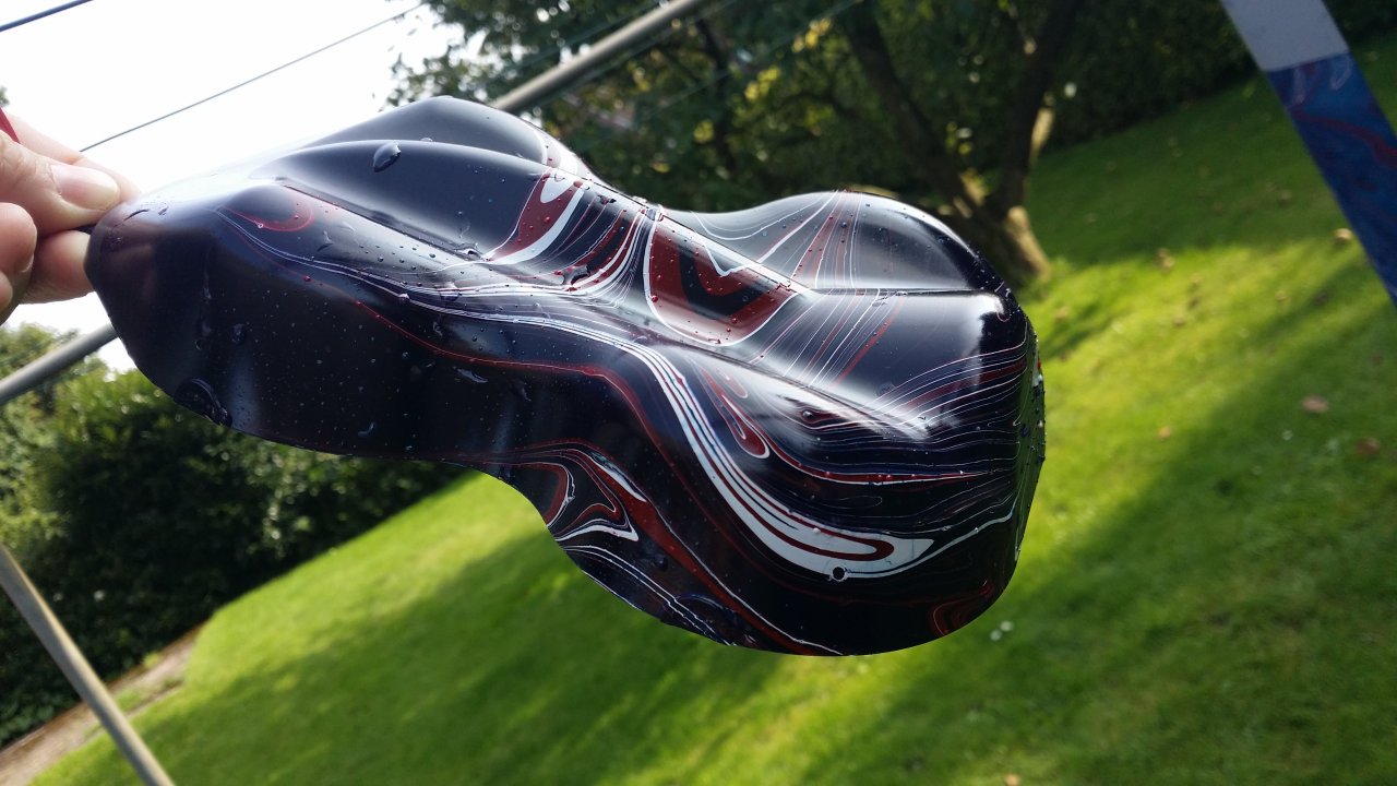

bilder

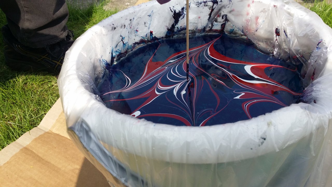

So ihr Lieben,
wir haben heute den letzten Versuch mit Magic Marble Farben der Firma Kreul gestartet. Folgende Parameter:
- Wasser ca. 16°C
- Außentemperatur ca. 18°C
- erst komplett ohne Borax, dann mit
- alles auf unseren üblichen hellgrau grundierten Testbrettchen aber eines auf schwarzem Grund
Wir sind da beide etwas lustlos rangegangen, weil halt bei allen anderen Versuchen immer irgendwas schief gegangen ist. Habe mich auch zwischenzeitlich mit Alternativen befasst. Na jedenfalls war schon das Farbe auftropfen genau wie in den Videos und wie von uns gewünscht. Keine Haut. Sehr dünner Farbfilm. Schon auf dem Wasser ein wunderschöner Swirl und dann....
... ja wirklich ...
diesmal tropf- und laufnasenfrei. Keine Fehler, die jetzt nicht mehr zu beheben wären. Wir können die Gitarre eintauchen.
Das wollen wir dann aber in der Garage machen, denn herumfliegende Staubteilchen und der Wind machen Probleme. Man muss Ruhe haben.
Um einen Tipp bitte ich euch aber noch: Habt ihr eine Idee, welches Gefäß wir für die Gitarre nehmen könnten? Große Oberfläche sollte es haben und ausreichend tief sein.
Hier noch ein paar Fotos von heute nachmittag.
Viele Grüße, Mandy & Ralf
