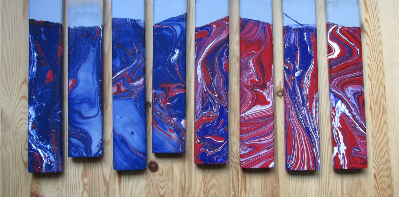

Ein Foto von den letzten Testswirls:
Die vier linken Brettchen wurden mit der Farbe vom Lackierer geswirlt, die vier rechten mit der Revellfarbe.
Dieses Mal hielten wir für die die Test's die Wassertemperatur bei etwa 20 Grad Celsius und die Boraxkonzentration blieb bei 3 Gramm pro Liter Wasser.
Es besteht weiterhin das Problem, dass die Farbschicht ungleichmäßig wird. Entweder bilden sich Lacknasen oder an einigen Stellen scheint die Grundierung wieder durch. Zudem schwimmen die verschiedenen Farben in unterschiedlichen Dicken auf dem Wasser, was die Lacknasenbildung natürlich begünstigt.
Was wir festgestellt haben ist, dass zu Beginn erstmal viel Farbe auf die Wasseroberfläche gegeben werden muss, da sonst die dünne Farbschicht aushärtet, so dass sie sich nicht mehr verswirlen lässt.
Bei den Revellfarben fiel auf, dass das Rot sehr dominant wird, obwohl wir eher wenig davon verwendet hatten. Die Gitarre soll Blau als Hauptfarbe bekommen, wobei Rot und Weiß die Akzente bilden sollen.
Die Tests waren die ersten unter freiem Himmel und dabei ist uns noch 'ne Kleinigkeit aufgefallen: Schon bei leichtem Wind fängt der Farbfilm an auf dem Wasser zu wandern.
Demnächst werden die Brettchen für den nächsten Versuch vorbereitet und dann geht's mit 'ner höheren Boraxkonzentration weiter. Irgendwie sollte's doch hinzubekommen sein, dass wir 'nen gleichmäßig dicken Farbfilm bekommen.

Auf jeden Fall wird auf dem Bild schon mal ein deutlicher Unterschied zwischen Revell und PU deutlich. Mustermäßig meine ich jetzt.

Von der Farbigkeit her finde ich alle Brettchen Gut bis saugut. Wenn die Grundierung durchscheint, ist das doch nicht schlimm, der Farbton passt doch gut zum Rest, und hinterher muss wahscheinlich eh noch Klarlack drüber.. Lassen sich die Nasen nicht rausschleifen, wenn die Farbe durchgehärtet ist?
  • #211
Das wäre seeeehr viel zu schleifen. Es funktioniert nicht. Ist ne reine Kraterlandschaft im Moment. Wir müssen es ohne schleifen gleich beim ersten Mal hinkriegen. Aber wir sind dran. Schöne wäre, wenn es ein Handbuch gäbe, in dem wir jetzt einfach nachschlagen könnten,
  • #212
Das hatte ich bei einem der letzten Brettchen mal getestet und dabei schliff ich immer aus Versehen die umliegende Farbe ab. Außerdem sind auch ziemlich schnell die scharfen Farblinien vom Swirling weg und es sieht dann so aus, als ob die Farbe leicht verwischt wäre. Mir hat irgendwann ein Verwandter etwas von einem Lacknasenhobel erzählt und die Dinger sind in der einfachsten Version eine scharfe Klinge, also werde ich bei den Testbrettchen mal mit 'nem Bastelskalpell ausprobieren, ob die Lacknasen vielleicht vorsichtig weggeschabt werden können.
So'n Handbuch gibt's doch bald...wenn du's fertiggeschrieben hast. ;-)
Schade, dass das dermaßen aufwendig ist.
Scheinbar haben die verschiedenen Farben bei Revell unterschiedliche Konsistenz, wenn Rot und Blau sich gar so unterschiedlich verhalten.
